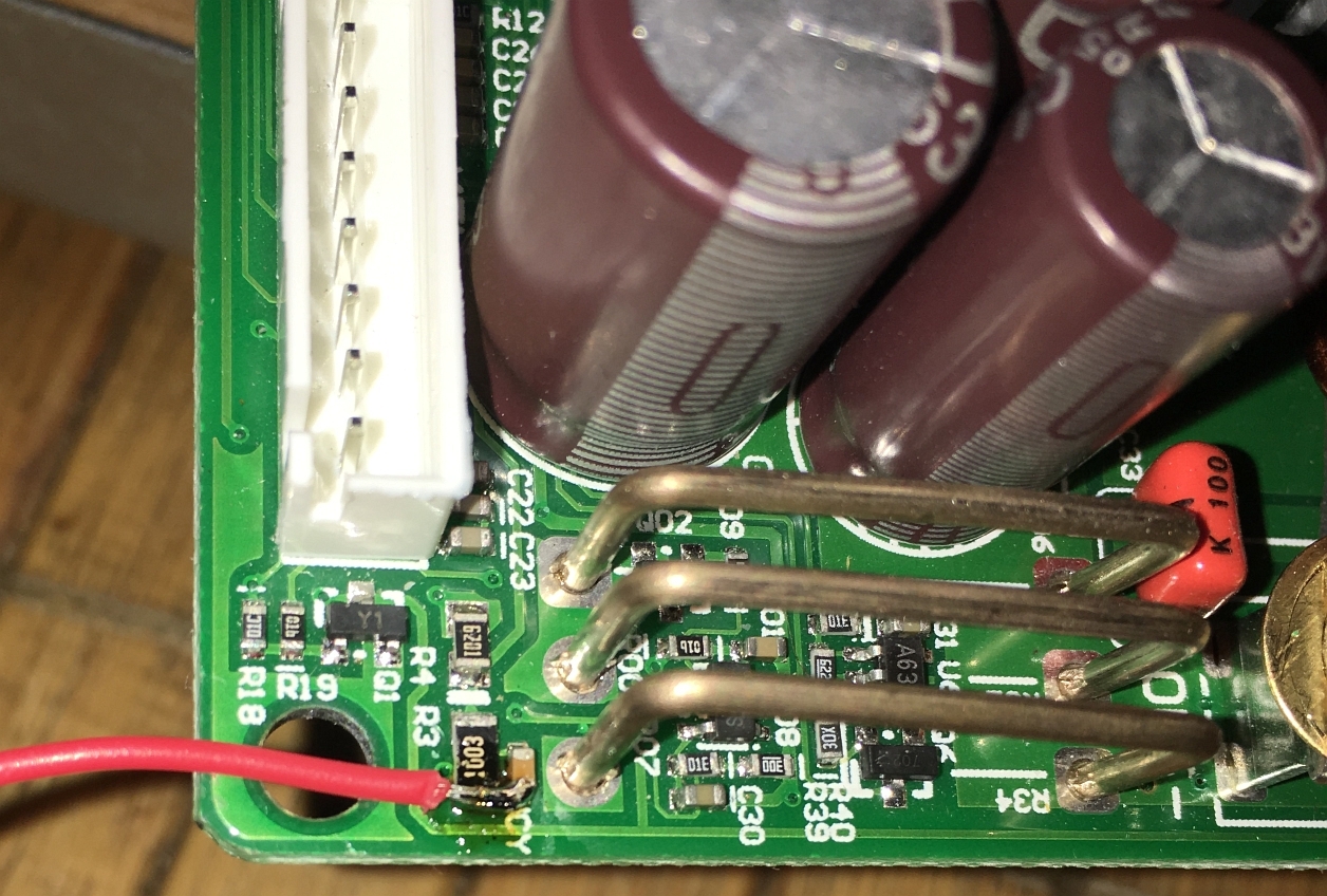

    Zmontowałem ostatnio zasilacz na bazie chińskiego modułu DPS5020, ale że jego głównym zadaniem będzie ładowanie akumulatorów to wyjście mam podłączone przez diodę shottky. Tym samym sterownik zasilacza pokazuje napięcie o ok. 0,4V wyższe niż jest na wyjściu przetwornicy.
    W którym miejscu na płytce przeciąć ścieżkę, żeby się dolutować z pomiarem napięcia za diodą? Jest może schemat w.w. modułu dostepny?

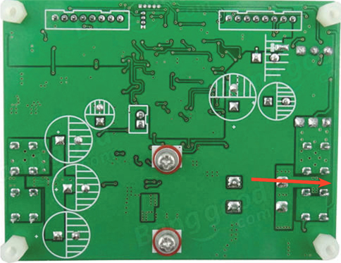

    Przyjżyj się, bo ja nie widzę, tej oto ścieżce ;-):
    DPS5020 - gdzie przeciąć ścieżkę dla pomiaru za diodą Shottky?dps kop...jpg (157.19 kB)Musisz być zalogowany, aby pobrać ten załącznik.
    Chociaż jeszcze tak mi przyszło do głowy, czy w samym sterowniku nie ma możliwości w środku kalibracji odczytu napięcia.

    Przeciąłem ją i podlutowałem przewód do R3 który dalej podłączony jest do gniazda bananowego na panelu.
    Wszystko działa jak natura chciała. Zamykamy!
