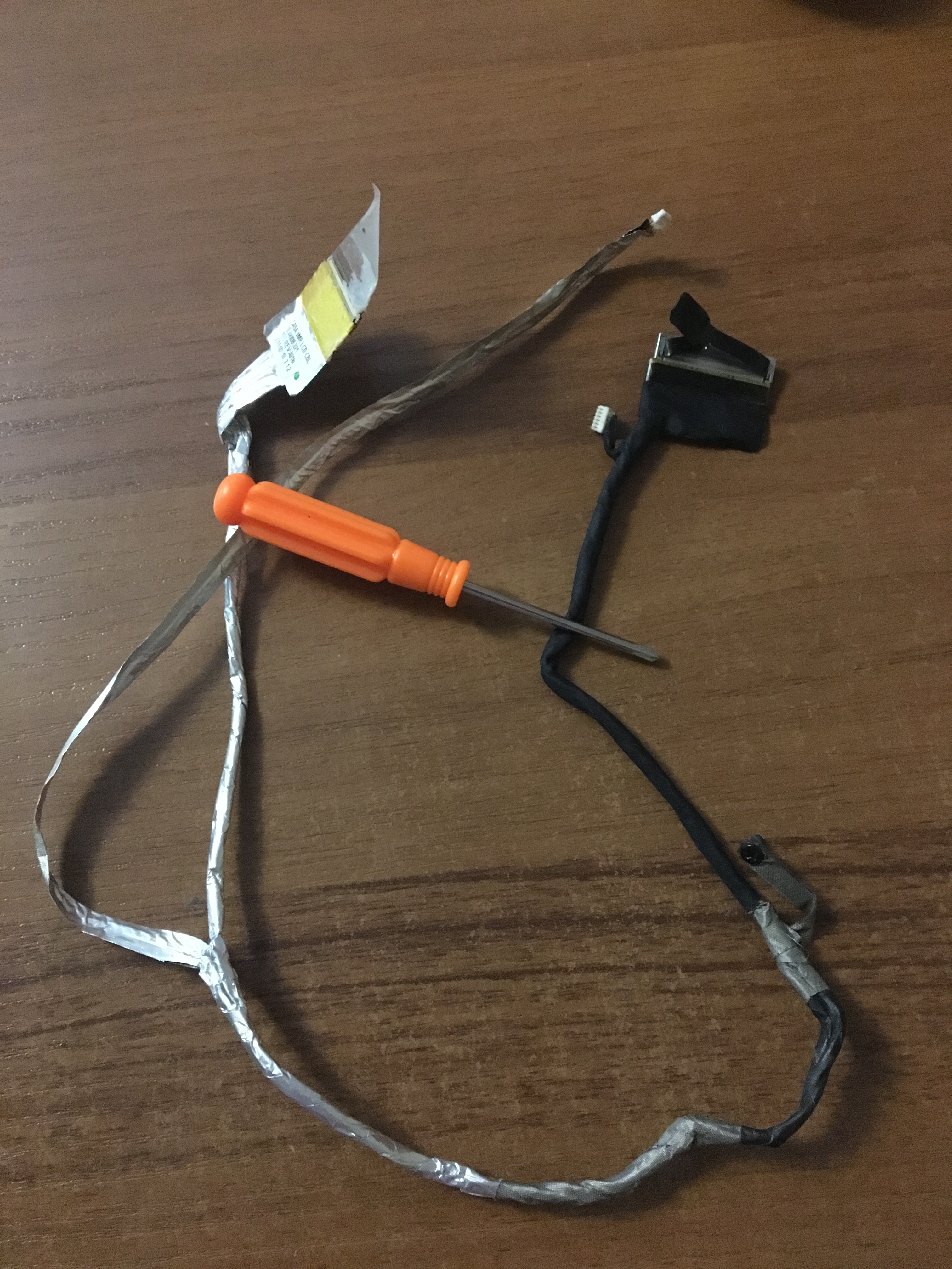

    Witam. Po włączeniu komputera nie pojawia się obraz. Obstawiam, że to taśma od matrycy. Poszukuję obecnie jej w internecie, ale nie mogę znaleźć identycznej. Niby podpisane, że do tego laptopa pasują ale maja więcej styków Mój wygląda tak:

    Witam. Zanim wyjąłeś taśmę sprawdziłeś czy obraz jest na monitorze przez port VGA?

    Hej. Nie nie sprawdzałam. Nie miałam kabla. Ale obstawiam to bo laptop już mi wcześniej szwankował . Jak był zamykany i otwierany to często długo się monitor załączył albo wogole nie włączał. Ostatnio non stop był otwarty. A mnie podkusiło go zamknąć.

    W jaki sposób wyszukujesz w internacie taśmy do tego laptopa?? Co wpisujesz??

    @Mamadodo W tym modelu występowały 2 rodzaje taśm.

    Hej. Wpisuje taśma do matrycy hp pavilion dv6-6b10ew

    Zobacz na laptopshop.pl ram są dokładne zdjęcia i opisy. Albo wpisz w Google numer symbol z tej białej naklejki przy wtyku.

    Niestety. Patrzyłam i pisałam do nich. Nie maja tego w swoim asortymencie. :(
    Numer na taśmie to 50.4RI08.021 MEC REV:A01b

    a jaki jest ten drugi model?????

    Ja obstawiam zimne luty karty graficznej
