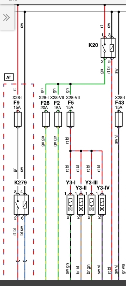

    Witam. Mam problem ze swoim audi a4 b6 2.0 benzyna silnik ALT, 2001 rok(malyszówka). Wczoraj gdy przejechalem jakieś 5km od domu samochód sam zgasł. Zapaliły się wszystkie kontrolki i silnik poprostu się wyłączył. Nie chciał ponownie odpalić. Silnik kręcił ale nie odpalał. Po skasowaniu błędów czyli za niskie ciśnienie paliwa na wtrysku 1,2,3,4 samochód znów odpalił. Ujechałem 200metrów i to samo. Tak 12 razy aż nie wróciłem do domu. Kompa mam zawsze przy sobie w schowku taki viaken za 150zł. I dzięki niemu jakoś wróciłem. Bez lawety. Podejrzewam pompę paliwa ale dlaczego po odpaleniu silnika autko przez 5 minut ma moc, wkręca się na obroty i pracuje normalnie aż tu nagle poprostu gaśnie, bez szarpania czy jakiegoś komunikatu. Czy ktoś miał taki przypadek? A może przekaźnik pompy szlak trafił i się rozłącza?W zeszłym roku wymieniałem filtr paliwa bo miałem go od nowości czyli 2001 roku. Dodam jeszcze że autko jest zagazowane od 5 lat i na gazie też się wyłącza.

    17633 - wtryskiwacz 1
    17634 - wtryskiwacz 2
    17635 - wtryskiwacz 3
    17636 - wtryskiwacz 4
    17923 - zawor kolektora
    17525 - lambda
    17833 - zawór etap
    Czyli wg schematu.
    Wtryskiwacze są pod bezpiecznikiem f5
    Pod f2 jest etap kolektor sonda itd
    F21 pompa paliwa
    A wszystko jest zasilane przez przekaźnik k20.
    Przekaznik ma stały + pin 1.
    Plus po stacje pin 3
    Masa pin 5 z ecu pin 65
    I odbiór napięcie na pinie 2.
    Czyli do sprawdzenia przekaźnik i ewentualnie instalacja.
    Ps. Przekaznik 409 w obudowie ecu. Podszybie koło zbiorniczka płynu hamulcowego.

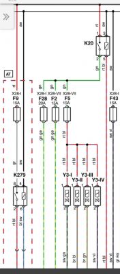

    Właśnie sobie uświadomiłem że mam założone zabezpieczenie przed kradzieżą i z tego co pamiętam to odcinałem napięcie na kompa. Może faktycznie to zabezpieczenie trafiło. Jutro odetne całość i połącze jak było oryginalnie. Jeśli nie to, to posprawdzam te przekaźniki przy kompie w podszybiu. Zasilanie pompy jest u mnie na f28.

    Szukałem przekaźnika 409 pod kulumną kierownicy który powinien tam być w gnieździe nr 4.Ale tam jest pusto. Mam przekaźniki w polu nr 1,3,6. Więc kurde gdzie ten przekaźnik pompy paliwa? Ten pk pod ecu steruje pracą kompa i jest ok.
    #20 17629214
    bossmax
    Posty: 271
    Ocena: 76
    Temat rozwiązany. Winowajca to pierwszy przekaźnik pod kolumną kierownicy o numerze 167. Jest to przekaźnik od pompy paliwa i wtrysków. Po zdemontowaniu i podłączeniu pod aku raz działał a raz nie. Po wymianie na nowy wszystko chodzi jak należy. Dziękuję wszystkim za poświęcenie czasu by mi pomóc. Zamykam temat.
