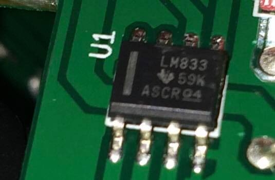

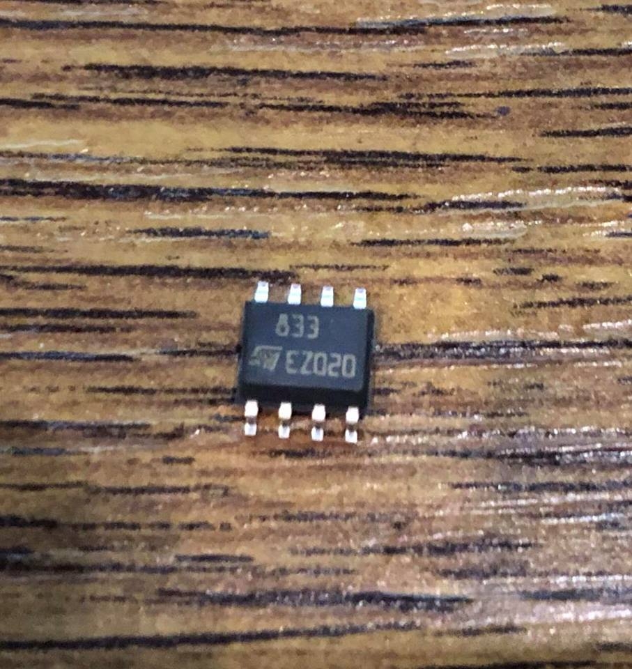

    Niedawno uszkodziłem mechanicznie układ LM833 i niestety nie mam pojęcia jaki dokładnie. Zakupiłem LM833 w sklepie w mieście, układ ożył, ale wystąpił problem z oscylowaniem na wysokich częstotliwościach. Nie zmieniałem nic w układzie, jedynie wymieniłem układ scalony.
    Jedyne czym układy się różnią jest producent (w układzie chyba był texas instruments, a zakupiony to (ST?)). Chciałem zamówić w TME konkretnie taki jak uszkodziłem i mam dylemat. Jest dużo wersji tego samego scalaka - D-M-N-P. Trudno mi się odnaleźć w notach katalogowych, jedyne różnice jakie zauważyłem to napięcia pracy. Skąd mam wiedzieć jaka litera była w układzie który był oryginalnie zamontowany? Mógłby ktoś pomóc? Może te oznaczenia poniżej coś oznaczają, ale nie potrafiłem znaleźć informacji na ten temat.
    Jak rozpoznać wersję LM833 (D/M/N/P) po uszkodzeniu scalaka? Jak rozpoznać wersję LM833 (D/M/N/P) po uszkodzeniu scalaka?

    Nie so końca rozumiem. To są po prostu oznaczenia producenta? Na TME niektóre są opisane jako 15 a inne 16MHz, może to robi jakaś różnice?

    Zamówiłem i otrzymałem poleconą wersje z tme. Pisk ustał. Dziękuje za pomoc.
