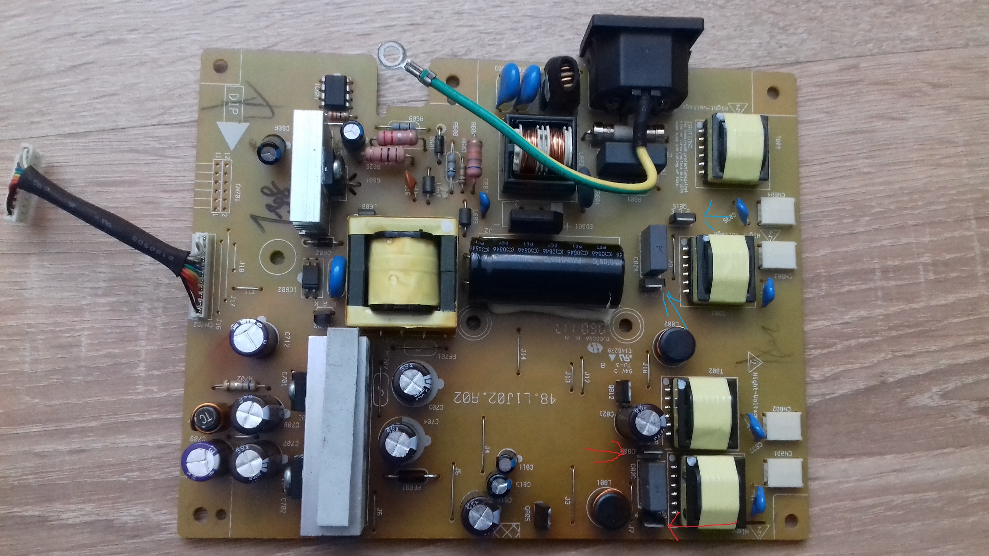

    Witajcie koledzy, mam problem dotyczący naprawy monitora jak w temacie. Otóż zwyczajnie nie ma podświetlenia. Kondensatory sprawne, próbowałem nawet podmieniać na próbę - nic nie dało. Wymieniłem 2 tranzystory c5707 przy inwerterze. Jeden był przebity całkowicie, drugi na kolektor, miernik wskazywał ok. 273mV. Tranzystory wymienione oczywiście na nowe. Sprawdziłem diody w sekcji zasilania, ale nic nie znalazłem. Nie mam już pojęcia gdzie szukać problemu. Model całego "zasilacza" to 48.l1j02. Może ktoś wie coś więcej ode mnie i pomoże?
    Z góry dziękuję za pomoc.

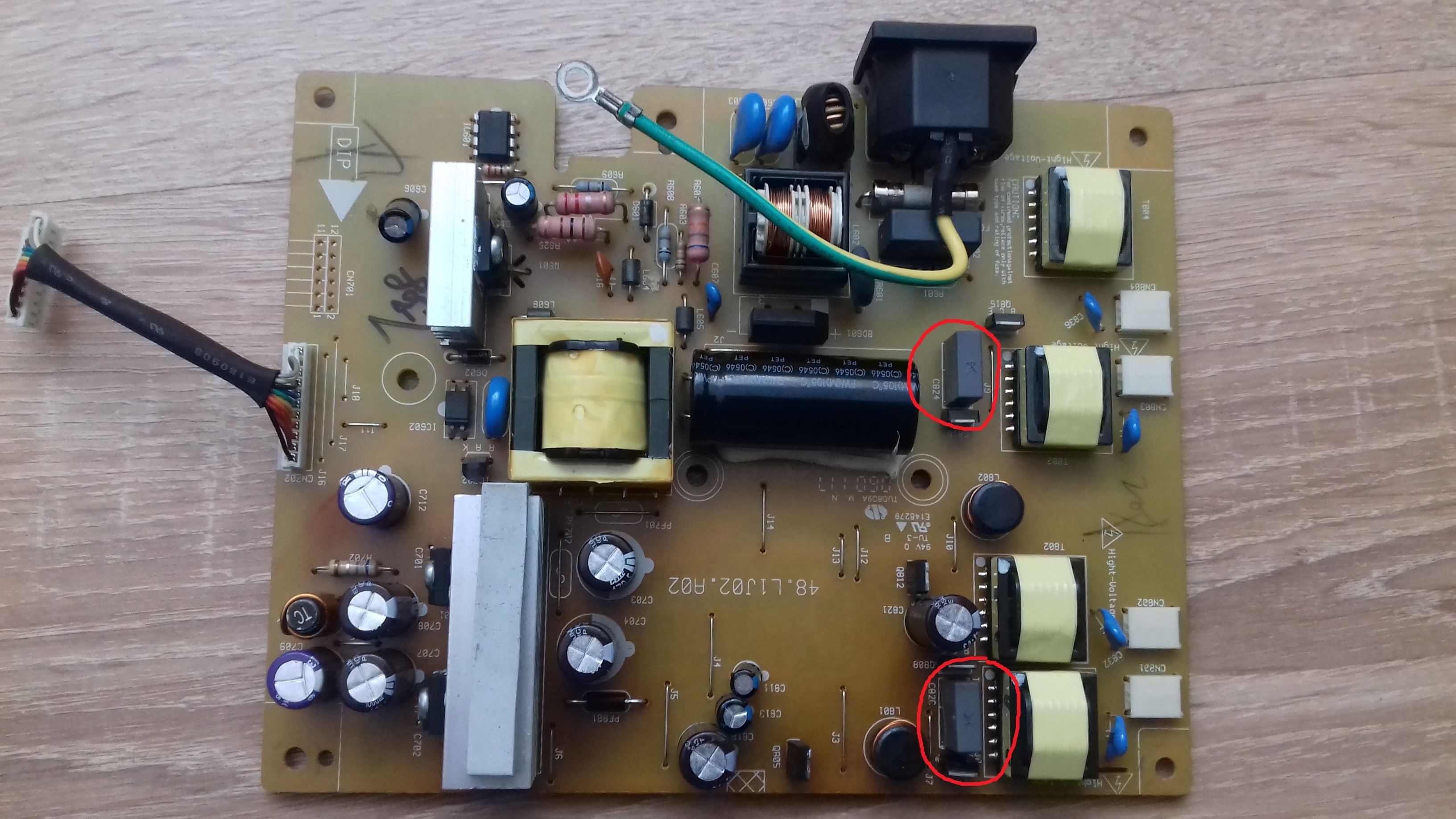

    pawel45sw
    Posty: 208
    Pomógł: 5
    Ocena: 6
    Naprawa BenQ fp93gx - brak podświetlenia, wymienione tranzystory c5707 Naprawa BenQ fp93gx - brak podświetlenia, wymienione tranzystory c5707

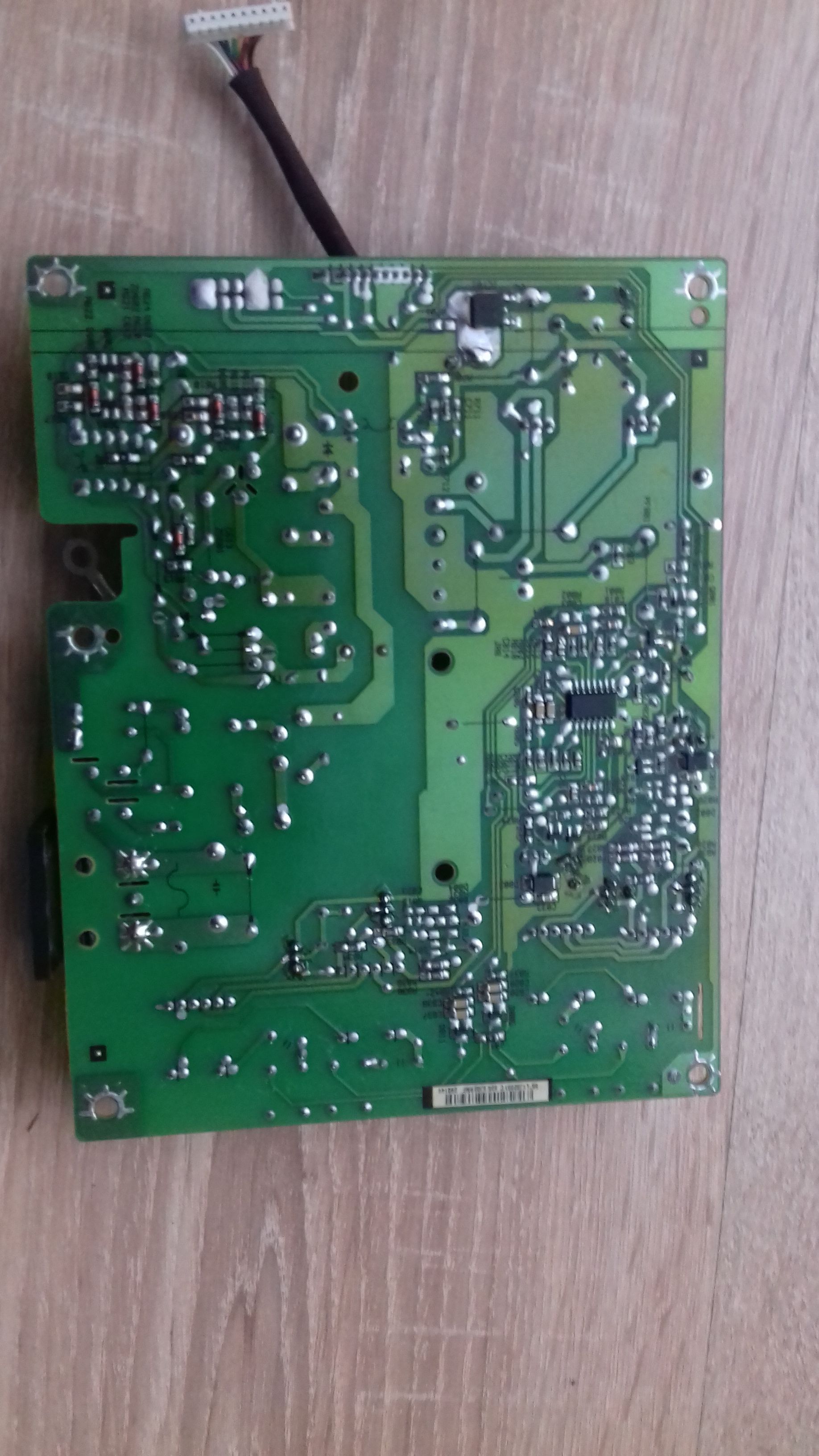

    Zgodnie z prośbą wstawiam zdjęcia. W porównaniu do większości osob na tym forum jestem zielony w elektronice, także powiedz jeszcze raz co mam pomierzyc

  • #6 17629486
    pawel45sw
    Posty: 208
    Pomógł: 5
    Ocena: 6
    Mowa o tranzystorach c5707, kluczujące, były przy transformatorach inwertera. Nie widać zimnych lutów, wszystkie kondensatory sprawne. Jak już mówiłem tranzystory były przebite. Zaznaczyłem je czerwoną strzałką. Pozostałe dwa zaznaczyłem niebieską, są sprawne, mierzyłem. Naprawa BenQ fp93gx - brak podświetlenia, wymienione tranzystory c5707

    Sprawdź jeszcze bezpiecznik koło kondensatora C704, oznaczony o ile widzę PF801.

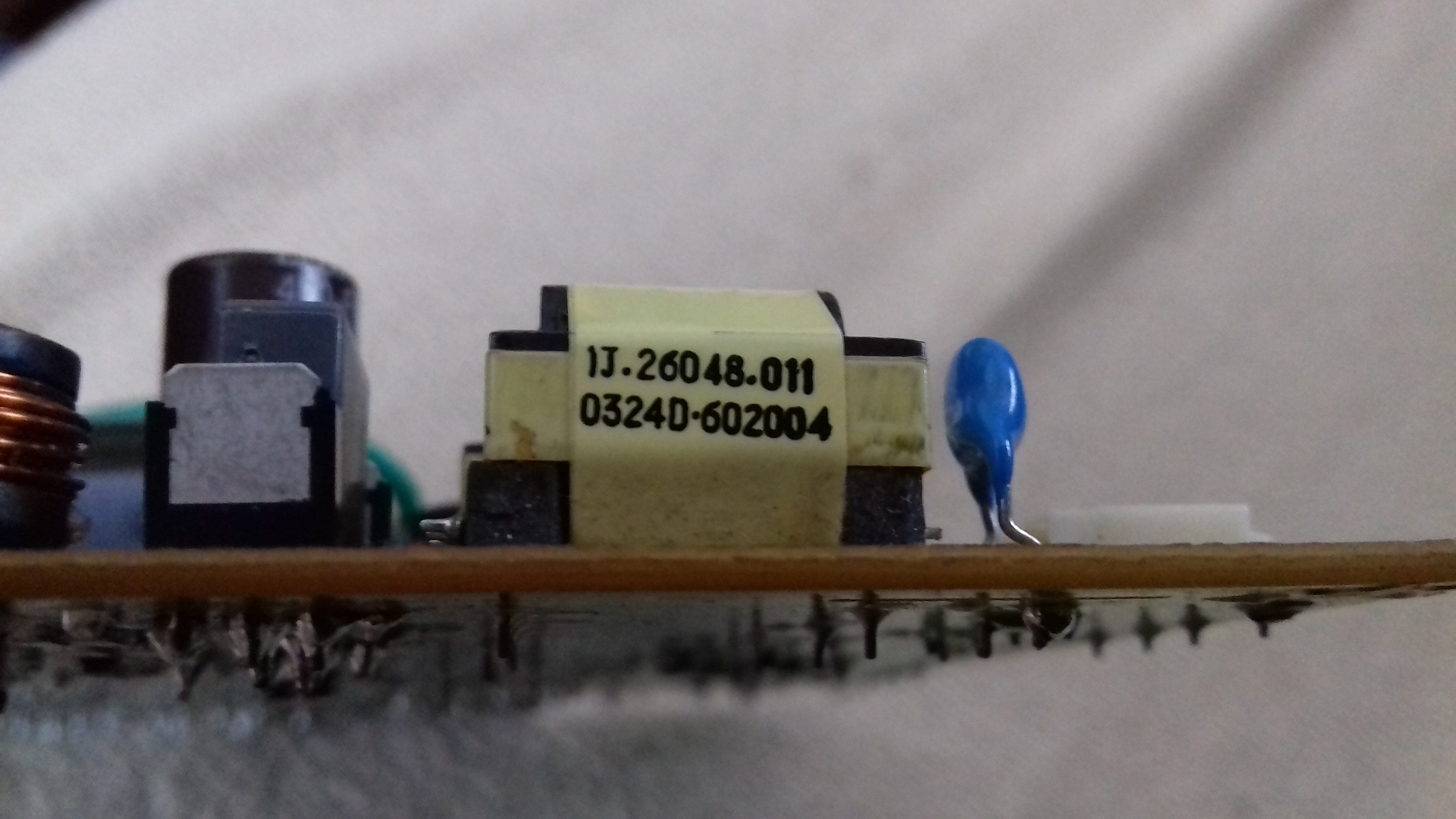

    Podaj oznaczenia tych transformatorów inwertera jeśli to jest widoczne.
  • #9 17630332
    pawel45sw
    Posty: 208
    Pomógł: 5
    Ocena: 6
    Przy bezpieczniku miernik ustawiony na sprawdzanie diod zapiszczy przez sekundę a potem pokazuje "1". Nie wiem już sam czy ten bezpiecznik jest ok czy nie. Wstawiam zdjęcie oznaczeń transformatorkow. Naprawa BenQ fp93gx - brak podświetlenia, wymienione tranzystory c5707
  • #10 17630340
    jarrod
    Posty: 538
    Pomógł: 59
    Ocena: 127
    Jak dla mnie bezpiecznik spalony, do wymiany. Możesz tam wstawić zwykły szklany. Sprawdź jeszcze (obejrzyj dokładnie) kondensatory przy spalonych tranzystorach kluczujących, jakakolwiek wypukłość obudowy oznacza uszkodzenie.
