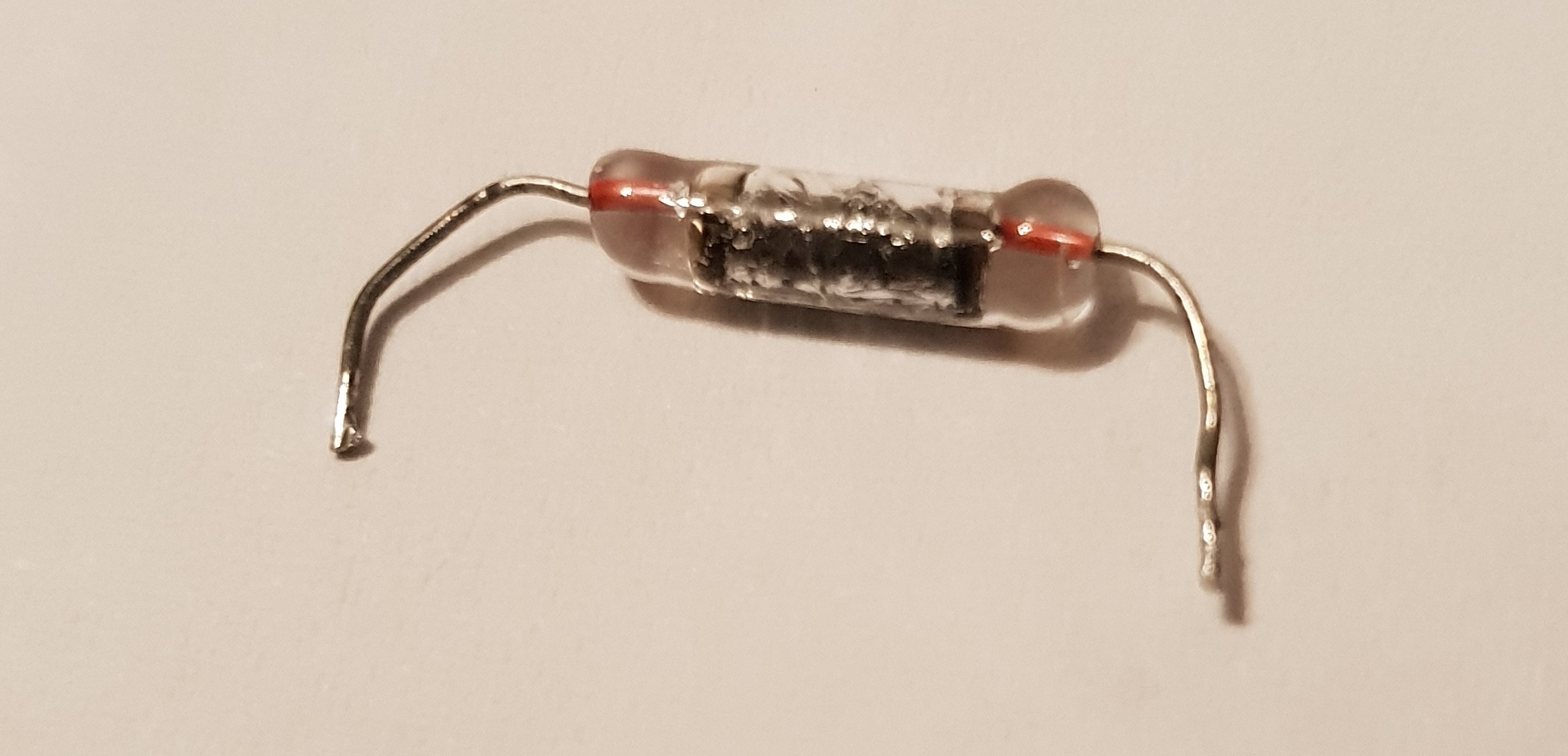

    Nadchodzą święta a więc jak co roku lampki choinkowe nie działają aczkolwiek w zeszłym roku jak byly zwijane to działały. Uszkodzony jest bezpiecznik niestety nie posiada on żadnych oznaczeń ani na płytce drukowanej ani na sobie. Może ktoś się orientuję co to może być.
    Jaki bezpiecznik do lamp choinkowych 230V, 63W? Bez oznaczeń.
    Podam jeszcze kilka danych może będą pomocne
    230V ~50Hz ; 63W
    Żarówki 9V ; 0,07A
    Lampki mają cztery linie 4x0,15A
    Nie wiem czy dobrze przeliczyłem Watt na Amper wyszło 0.27391304348 A.
    Czy jak zastosuje bezpiecznik 300mA to będzie to odpowiedni bezpiecznik do zabezpieczenia modułu sterowania tymi lampkami.

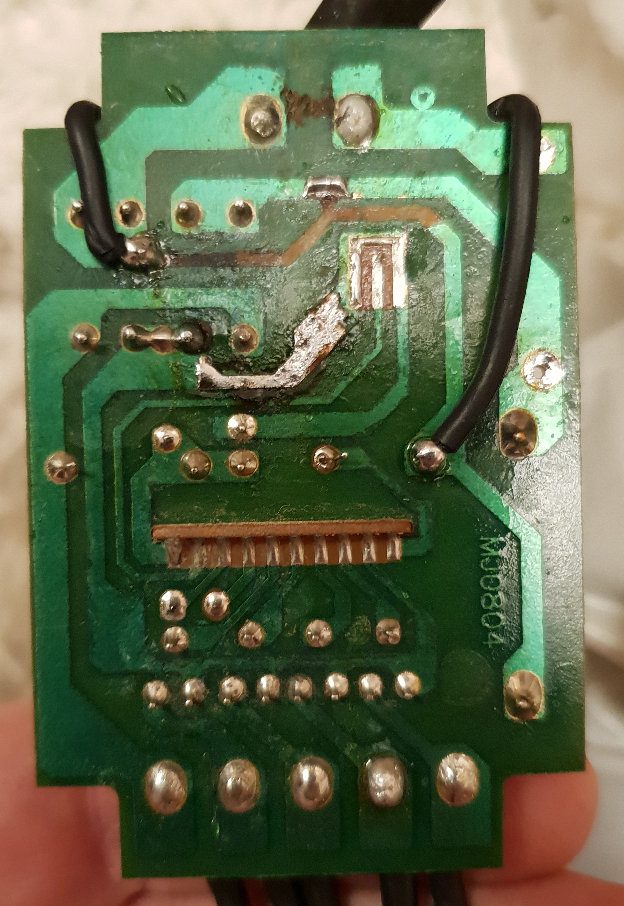

    A gdzie ten bezpiecznik jest umiejscowiony, Przed tym modułem, czy za nim (patrząc na kierunek zasilania), jeśli przed zasilaniem, to raczej nie zabezpiecza tego modułu, jeśli za to owszem może zabezpieczyć ten układ przed przeciążeniem.

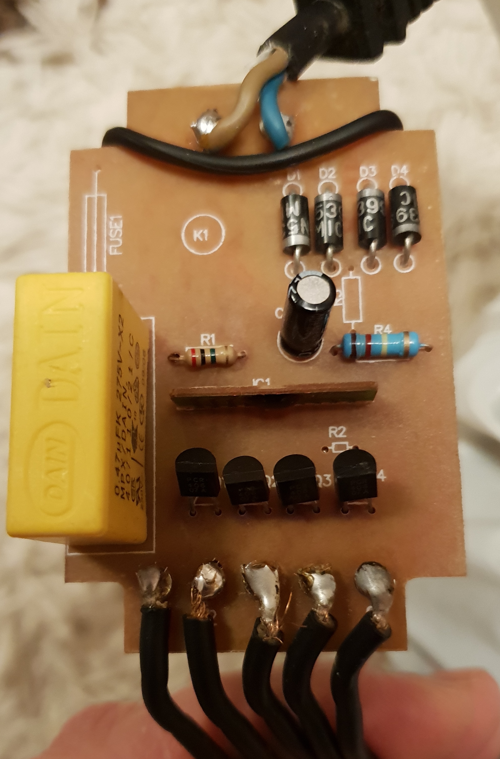

    Bezpiecznik jest umiejscowiony na płytce drukowanej i jest w sekcji zasilania prądem zmiennym 230V. Generalnie jest to jedna puszka która niby jest szczelna ale i tak wodą się dostała i nastąpiło zwarcie i trochę się ścieżki spalił ale jak to wszystko wyczyscilem i polutowalem w miejsce bezpiecznika na czas testu dałem zworke to lampki działają ale chciałem tam dac bezpiecznik bo jak znowu wodą się dostanie A nie będzie bezpiecznika to się całkowicie spalą.

    Gdybyś miał miernik z zakresem do pomiaru prądu zmiennego, to byś ustalił jaki prąd płynie w obwodzie ~230V. Miernik trzeba włączyć w szereg z bezpiecznikiem lub zamiast niego.

    Gdybyś miał różne bezpieczniki, to mógłbyś podłączyć sobie oprawkę bezpiecznika (taką typową np. SP-7) i zmieniać bezpieczniki wartościami w dół, aż do przepalenia się tego najmniejszego. Wtedy przyjąć, że ten nieco większy, który nie uległ przepaleniu, będzie odpowiedni.

    Też wpadłem na taki pomysł z oprawką bezpiecznika zrobię tak jak sugerujesz.
