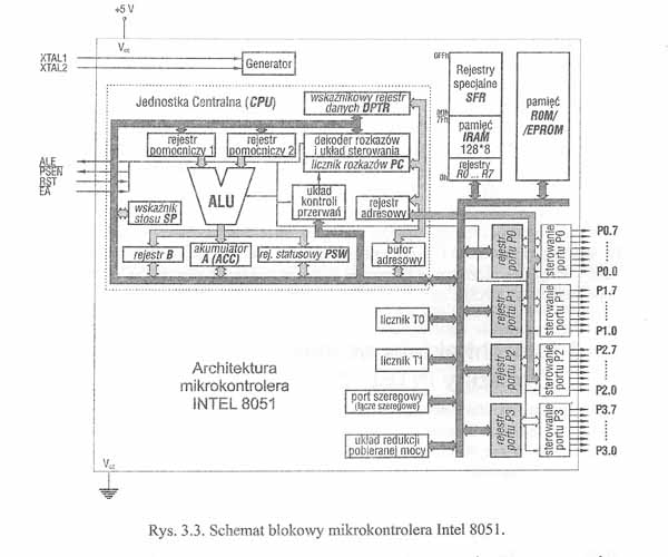

    Wydaje mi sie ze chodziło ci o to.
    PS jesli mozesz to napisz gdzie chodzisz do szkoly.
    Jesli chcesz to wo dobrej jakosci to napisz na maila i wysle.
