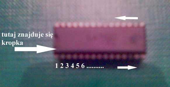

    Witam, pierwszy raz mam styczność z układem scalonym dokładnie z: CD4011 - 14 nóżek. Moje pytanie jest następujące czy nóżki są numerowane
    1 2  3   4  5   6   7
    8 9 10 11 12 13 14  czy
    1 3 5 7  9  11 13
    2 4 6 8 10 12 14 czy jeszcze inaczej.
    Z góry dzięki za pomoc!

    standardowo... ztego co mi wiadomo to:
    14 13 12 11 10 9 8
    1 2 3 4 5 6 7

    Nóżki liczymy
    1 2 3 4 5 6 7
    1413121110 9 8
    1 jest z lewj strony ( patrząc od góry ) przy znaczku wycięcia lub kropki .

    Kolego chozby chyba ci sie cos pomyliło, dla przykładu wziąłem układ scalony i zobacz na foto gdzie znajduje się kropka:|.... jest po lewej stronie układu obok wycięciana ale na dole więc tam jest pierwszy PIN, jeśli jest tak jak ty mówisz to masz ciekawe scalaki w domu :). Z tego wynika że prawidłowe oznaczenie pinów jest takie jak na foto i takie jak podłam wcześniej.
    sorki za kiepskie foto ale z kom. robione

    Przepraszam za to , że mogłem kogoś wprowadzić w błąd .
    Nieprecyzyjnie się wyraziłem . Patrząc od góry - ale na układ scalony
    i napis .
    Pozdrawiam , i jeszcze raz przepraszam.

    <chozby> nie masz za co przepraszać, jeśli ktoś uważnie czytał to co napisałeś to jest dokładnie to samo co napisał i sfotografował <alfam17>.

    Oczywiście nic się wielkiego nie stało ale początkujących pewno by to w błąd wprowadziło nim by pokumali ze 1 ma być przy kropce.
