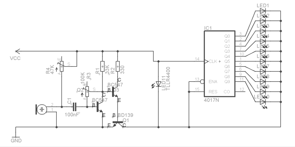

    Mam tu pewien schemat.
    I mam problem bo nie wiem pod które piny mam podlaczyć diody i te skróty(clk, ena i res).I co oznacza ten trojkat i to koleczko na cd4017.
    Prosiłbym aby ktoś pokazał mi zdjęcie tego ukaldu cd4017 wraz z pinami pod które mam podlaczyc.
    Nie rozumiem też tego dlaczego z jeden strony wychodzi 11 wyjśc skoro na tym scalku jest po 8 pinów z dwóch stron.

    Co to za schemat? Ja tam widzę jakiś fragment z mikrofonem, trzema tranzystorami i kilkoma rezystorami.
    Wklep sobie w google typ układu, otwórz jego datasheet i patrz, co jest co.
    Na schemacie ważna jest budowa blokowa układu i jeśli akurat ten licznik ma 10 wyjść, to dla jasności będą one w jednej linii.
    Tu:
    https://www.elektroda.pl/rtvforum/topic2573072.html
    układ ma wyprowadzenia z trzech stron. A przecież ma nóżki tylko w dwóch rzędach.
    Numery wyprowadzeń masz albo dane na schemacie, albo odczytujesz je sam na podstawie schematu układu.

    Jak myślisz, te numerki przy kolejnych wyprowadzeniach, to co mogą oznaczać?

    14,13,15 to są numery wyjscia pinow, ktore rzeba podlaczyć.Ale mam jeszcze jedno pytanie. Wyjscie 16 to tam sie podlacza do + a na schemacie nie trzeba.A wyjscie 8 to - i tez sie nie podłącza. Dlaczego ?.
    I jeszcze co oznacza ten trójkącik i kółeczko przy wyjściach 13 i 14?

    Bo na schematach często nie zaznacza się zasilań układów, by były bardziej czytelne.
    Przecież na tym schemacie masz ponumerowane WSZYSTKIE wyprowadzenia. do tego jeszcze zasilanie i gra.

    Mam rozumieć, że oprocz pinow 14,13,15 mam jeszcze podłaczyc odzielnie piny z numerem 16 i 8 do zasilania ?
    Zapytalem sie tu, ponieważ podłączyłem tak jak było na schemacie i ukałd nie działał poprawnie.
    I dobrze, że zapytałem, bo okazało sie, że trzeba jeszcze oddzielnie podłaczyć zasilanie scalka czego nie bylo na schemacie.
    Dziękuje ci Błażej.

    Piny 1, 2, 3, 4, 5, 6, 7, 9, 10, 11 do diod. 8 do masy, 16 do zasilania, 13, 14, 15 według schematu. 12 wolny.

    Witam jeszcze raz.Mam pewien problem.
    Problem jest taki, że podłączyłem wszytko tak jak na schemacie i jeszcze pin 8 do - a pin 16 do +.I po podlaczeniu wszytkiego uklad nie działa bo swieci sie ta pojedyncza dioda i jedna z podlaczonego do cd4017.Czy moglby mi ktos powiedziec co mam źle.
    Diody podlaczylem do pinow od 1-7, 8 to minus, 9,10,11 tu diod nie podłaczałem, 12 wolny, 13 z 15 pinem polaczylem razem tak jak na schemacie i 14 tez jak na schemacie a 16 do +.
    Czy pomoze mi ktoś.

    Jaki mikrofon podłączyłeś ?
  • #14 12781812
    Johny-RamBo
    Posty: 13
    Mikrofon pojemnościowy.
    Zanim dołożyłem do tego schematu układ cd4017 to ta dioda pojedyncza działała.Bo. ten schemat mozna zrobić bez lub z scalkiem.Ja chciałem zrobić sobie z tym scalkiem gdyż efekt jest wtedy lepszy.Ta pierwsza faza czyli układ z sama dioda działał poprawnie.

    A i jeszcze zapomniałem o tym, że jak włączam muzykę to tylko świecą się dwie diody podłączone do scalka.
