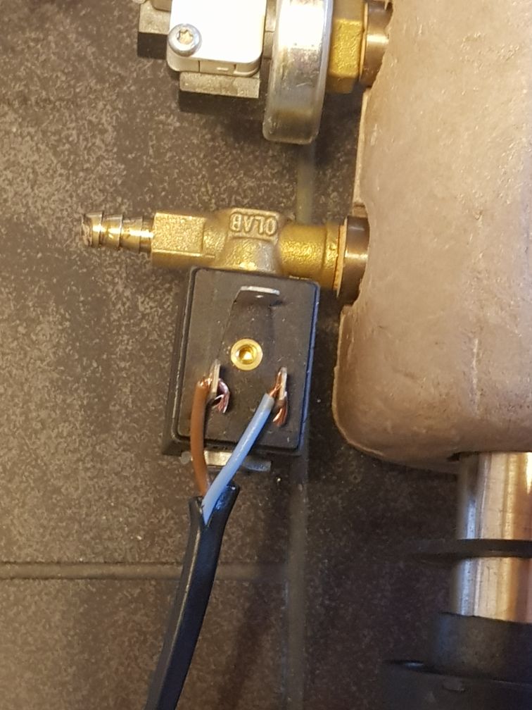

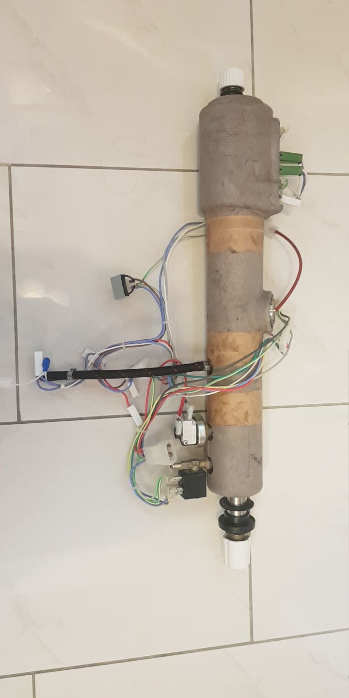

    Mam deskę do prasowania z następującym uszkodzeniem.
    Żelazko rozgrzewa się i następuje wyrzucanie pary. Nie można tego zatrzymać.
    Zmieniłem elektrozawór ale tylko tą czarnę kostkę. Niestety dalej to samo.
    Gdzie mogę szukać problem? jak można sprawdzić elektrozawór ?
    • Laurastar IS5 nieustannie wyrzuca parę - wymiana elektrozaworu nie pomogła l2.JPEG (127.29 KB) Musisz być zalogowany, aby pobrać ten załącznik.
    • Laurastar IS5 nieustannie wyrzuca parę - wymiana elektrozaworu nie pomogła l1.JPEG (64.52 KB) Musisz być zalogowany, aby pobrać ten załącznik.

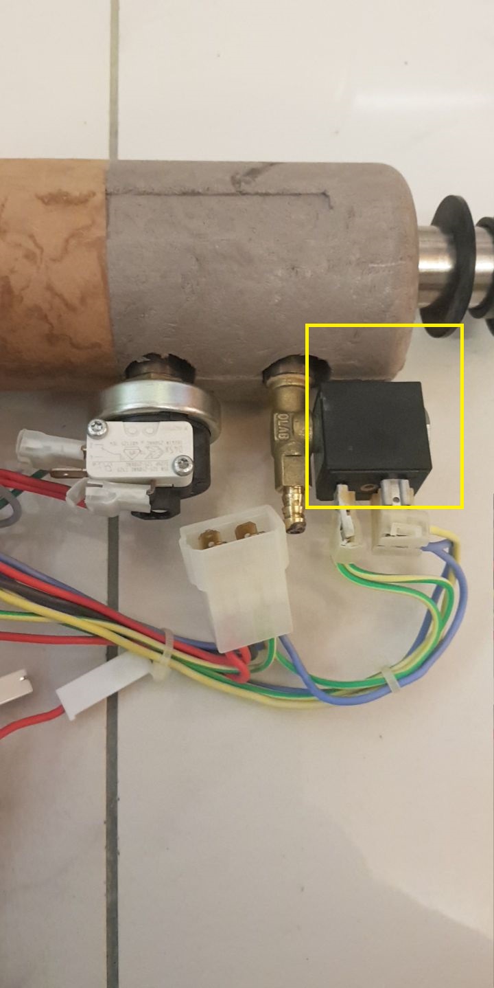

    Zaznaczyłem Ci na zdj. Sprawdź tą "rurkę"
    Miałem podobny problem w stacji parowej, cewka dobra a wina w tym ustrojstwie leżała, kamień go zabił. U ciebie może się zaciął czy coś ale na cewkę cały czas nie idzie napięcie?

    Rzeczywiscie, okazało się że ta część była niesprawna. Podłączyłem inny elektrozawór i po podłączeniu pod 230V słychać charakterystyczne pyknięcie.
    Na uszkodzonym było pyknięcie ale cichsze.
    Po wymianie deska śmiga
    • Laurastar IS5 nieustannie wyrzuca parę - wymiana elektrozaworu nie pomogła L3.JPEG (103.89 KB) Musisz być zalogowany, aby pobrać ten załącznik.
