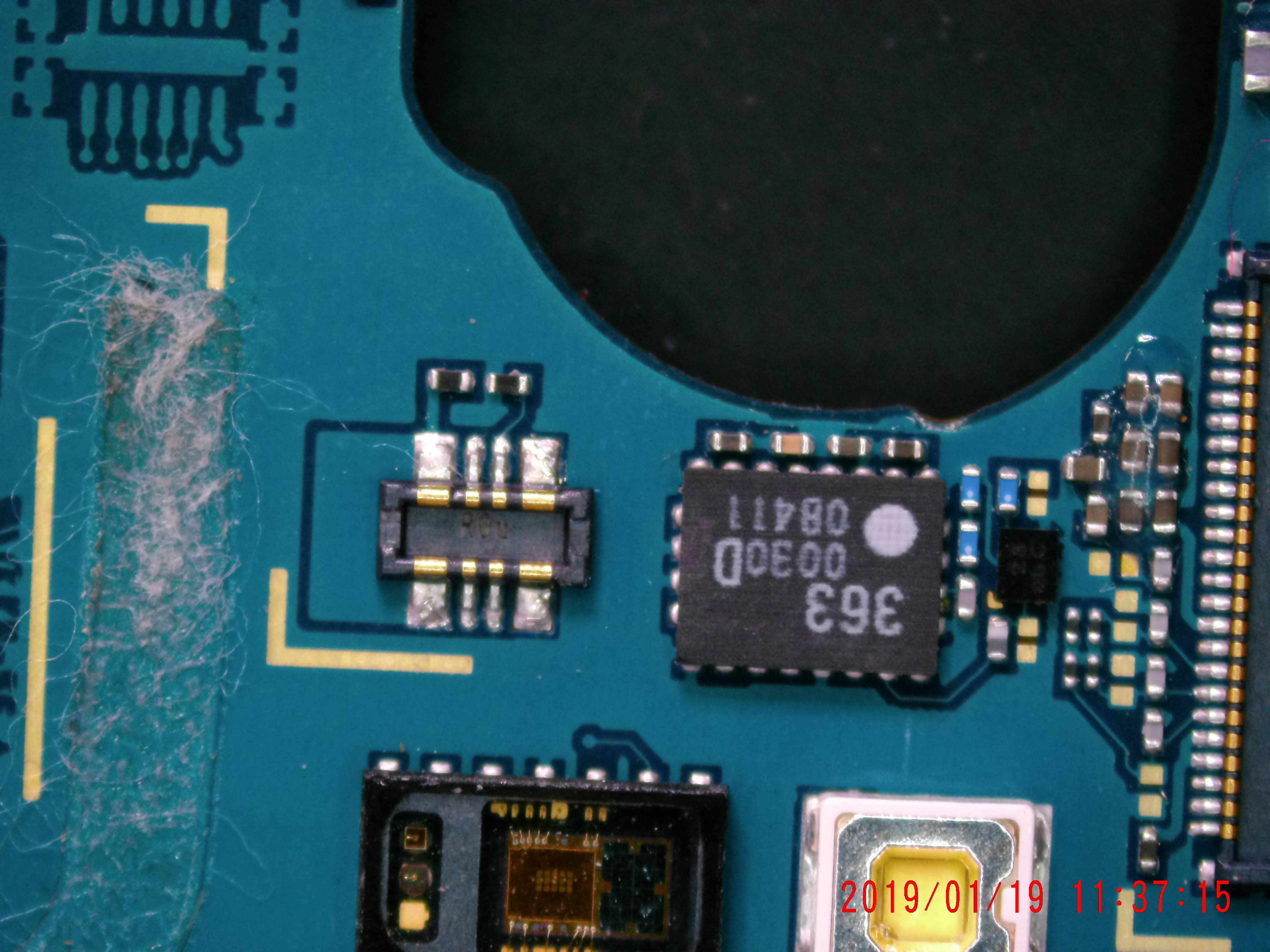

    Witam serdecznie! Otrzymałem do serwisu telefon sm-s8 na wymianę wyświetlacza. Po wymianie telefon nie chce wystartować. Stan przed wymianą nieznany. Podczas gdy podłączam zasilanie wskaźnik wskazuje 0.00A czasem skoczy na 0.08A ale to na mini sekundę. Został w nim wymieniona bateria oraz gniazdo więc nic nie pozostaje jak sama płyta główna. Odlutowałem czapki od płyty, myślałem że coś uda i się zobaczyć pod mikroskopem. Gdy naduszę guzik power słychać cykanie gdzieś w okolicy złącza z baterią. Co to może być? Za rozwiązanie problemu stawiam czteropak ;)

    Witam! Nadal nie rozwiązaliśmy problemu :/ zrobiłem kilka fotek spod mikroskopu gdzie słychać cykanie (obok złącza do baterii bądź po drugiej stronie)
    Nagrałem również dźwięk, przypomnę telefon nie ładuje się nawet poprzez ładowarkę indukcyjną, nie chce się uruchomić 0,0A, podczas gdy naduszę guzik power zaczyna się cykanie.
    A jaki wówczas płyta pobiera prąd ?

    Cały czas jest 0,0A, czasami skoczy na 0,16A ale to na mini sekundę.

    Zacząłbym od pomiarów na głównym PMIC(zaznaczone kółkiem). Samsung Galaxy S8 SM-G950 - Brak ładowania, uszkodzony element na płycie głównej
