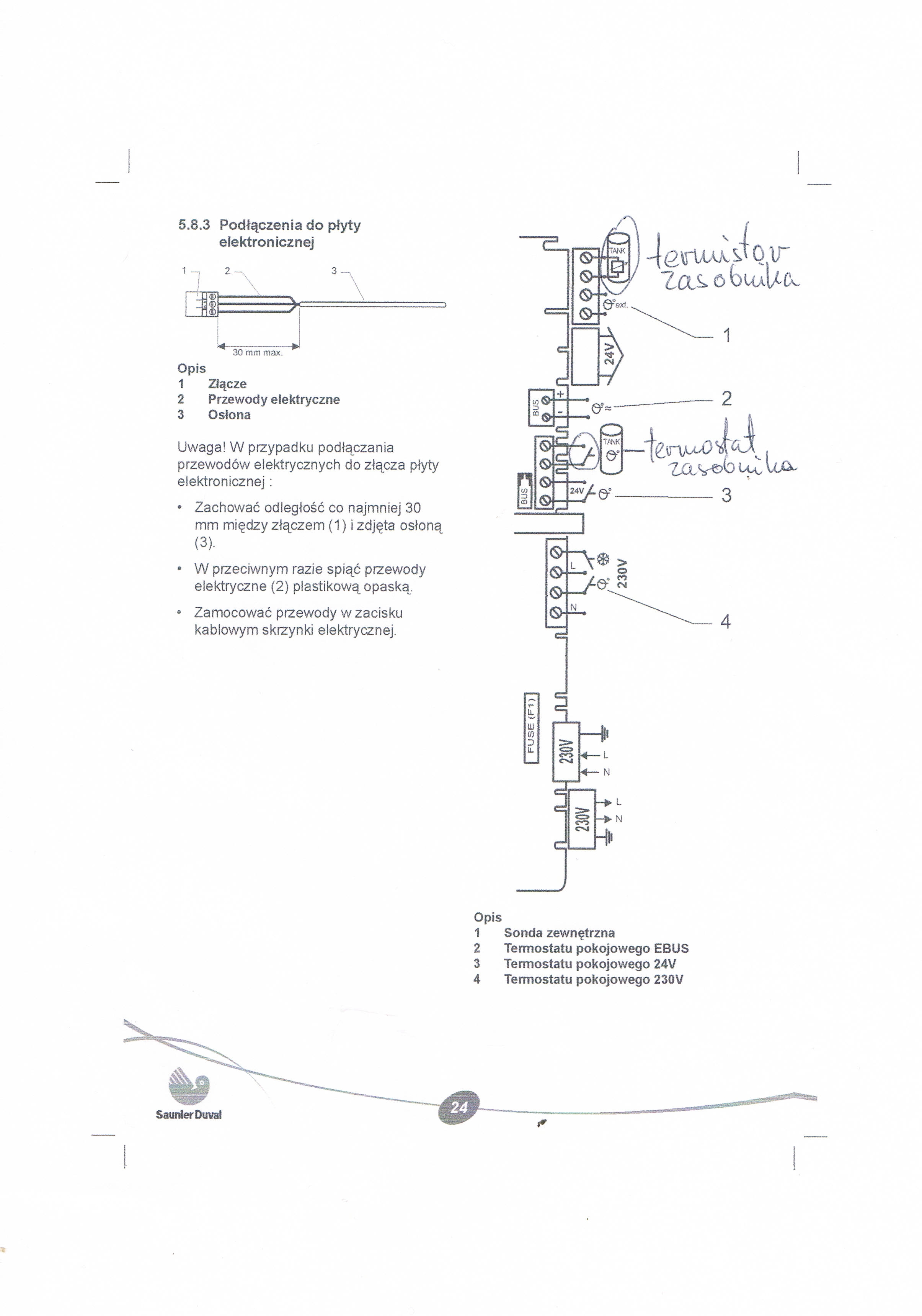

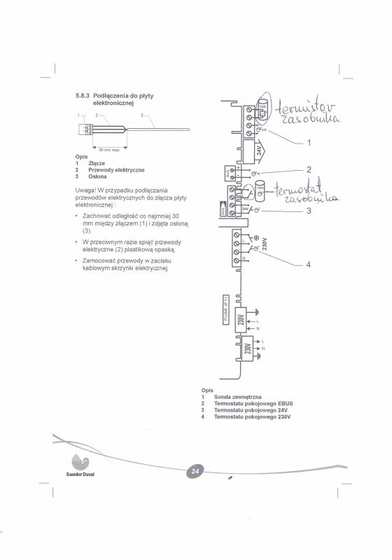

    W Saunier Duval jeśli jest potrójna kostka, to:
    albo podłączasz tylko czujnik NTC zasobnika pod styki oznaczone czujnikiem
    albo podłączasz jakiś termostat zanurzeniowy w zasobniku pod styki oznaczone termostatem w kotle, tak by zwarcie styków termostatu dawało sygnał do załączania grzania zasobnika.
    Jedno z dwóch rozwiązań. Najprościej czujnikiem NTC Saunier Duval - bez żadnych komplikacji.
    Tylko coś takiego udało mi się znaleźć:
    Podłączenie zasobnika cwu do pieca Thema Codens F AS 18

    Ten schemat raczej dotyczy nowszej generacji tych pieców bo u mnie złącza są bezpośrednio na płycie głównej.
    Jest jedno złącze z napisem Tank i takim kółeczkiem i chodzi tu zapewne o zew. termostat i jest drugie złącze z napisem Tank i przekreslonym prostkątem czyli chodzi o czujnik NTC ale w tym miejscu nie me tej kostki żeby podłączyć wtyki czujnika temperatury więc chyba pozostaje mi podłączenie zew. termostatu tylko ale ok teraz wiem przynajmniej że wystarczy termostat i regulacja temperatury będzie na termostacie a piec będzie włączał grzanie lub wyłączał.
    Popraw mnie jeśli się mylę.

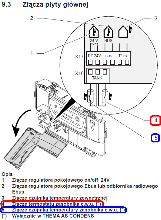

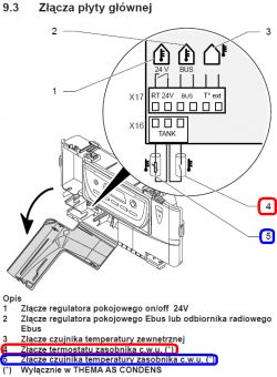

    udało mi się z powodzeniem podłączyć termostat do styku oznaczonego na obrazku "termostat zasobnika".
    Korzystając z okazji chciałem jeszcze zapytać .. podobno piec ma wbudowaną automatyke pogodową tylko trzeba podłączyć sensor.
    jeżeli chciałbym podłączyć sensor pogodowy to do którego styku na załączonym obrazku taki sensor podłaczyć ?

    Według opisu na dole strony:
    1 - sonda zewnętrzna, czyli kostka obok termistora zasobnika
