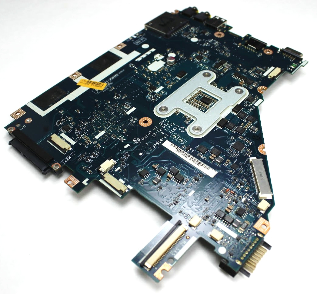

    Witam serdecznie,
    Nie mogę uruchomić Alienwara P18E, podczas pracy sam się wyłączył i nie może wstać (włączyć się). Po wciśnięciu power nic się nie zmienia, nie ma trzasków, palących czy migoczących lampek, po prostu nic. Po podłączeniu zasilacza do gniazda zasilacz gaśnie, gdzieś się robi zwarcie.
    Kilka dni przed usterką pojawiał się niebieski ekran, czasami laptop się resetował i włączał ponownie. Jeżeli ktoś ma jakiegoś magika, który może ogarnąć takiego lapka to proszę namiar na serwis. Byłem ostatnio w serwisie w Łodzi...gość stwierdzić że Alienwarów się nie naprawia bo to jednorazowy badziew (jego słowa)
    Michał

    Spróbuj wyjąc baterię i podłączyć zasilacz. Co wtedy się dzieję?

    Wciąż to samo, światełko na zasilaczu gaśnie. Laptop nie reaguje. Zwarcie nadal występuje.

    Masz zwarcie w ukł. zasilania_przełącznik zasilania : Aku-zasilacz
    Model z 2014, kopia the Origin EON17-S (Origin EON17-S with a single 880M graphics card) and Alienware 17 z matryca 18.4"
    i7-4910MQ
    HM67 chipset
    Graphics: 2x Nvidia GeForce GTX 880M (16GB GDDR5 RAM); Intel HD Graphics 4600
    RAM: 16GB DDR3L (2x 8GB at 1600MHz)
    Screen: 18.4-inch, 1920 x 1080 WLED ...
    :!: :idea: Pasuje SM od LA-8321P (QBR10) Rev 1.0
    Dell AlienWare P18e nie włącza się - brak reakcji po naciśnięciu power
    lub wer.
    Dell Alienware m18x R1 .... LA-6571p rev.?
    Dell Alienware M18X R2 platforma LA-8321P rev.?
    p.s
    Płyta Droga!
    Forum Alieware Link
    Dell
    Beep Code
    1. One - Possible system board failure — BIOS ROM checksum failure.
    2. Two - No RAM detected
    NOTE: If you installed or replaced the memory module, ensure that the memory module is seated properly.
    3. Three - Possible system board failure — Chipset error
    4. Four - RAM read/write failure
    5. Five - Real Time Clock failure
    6. Six - Video card or chip failure
    7. Seven - Processor failure
    8. Eight - Display failure
