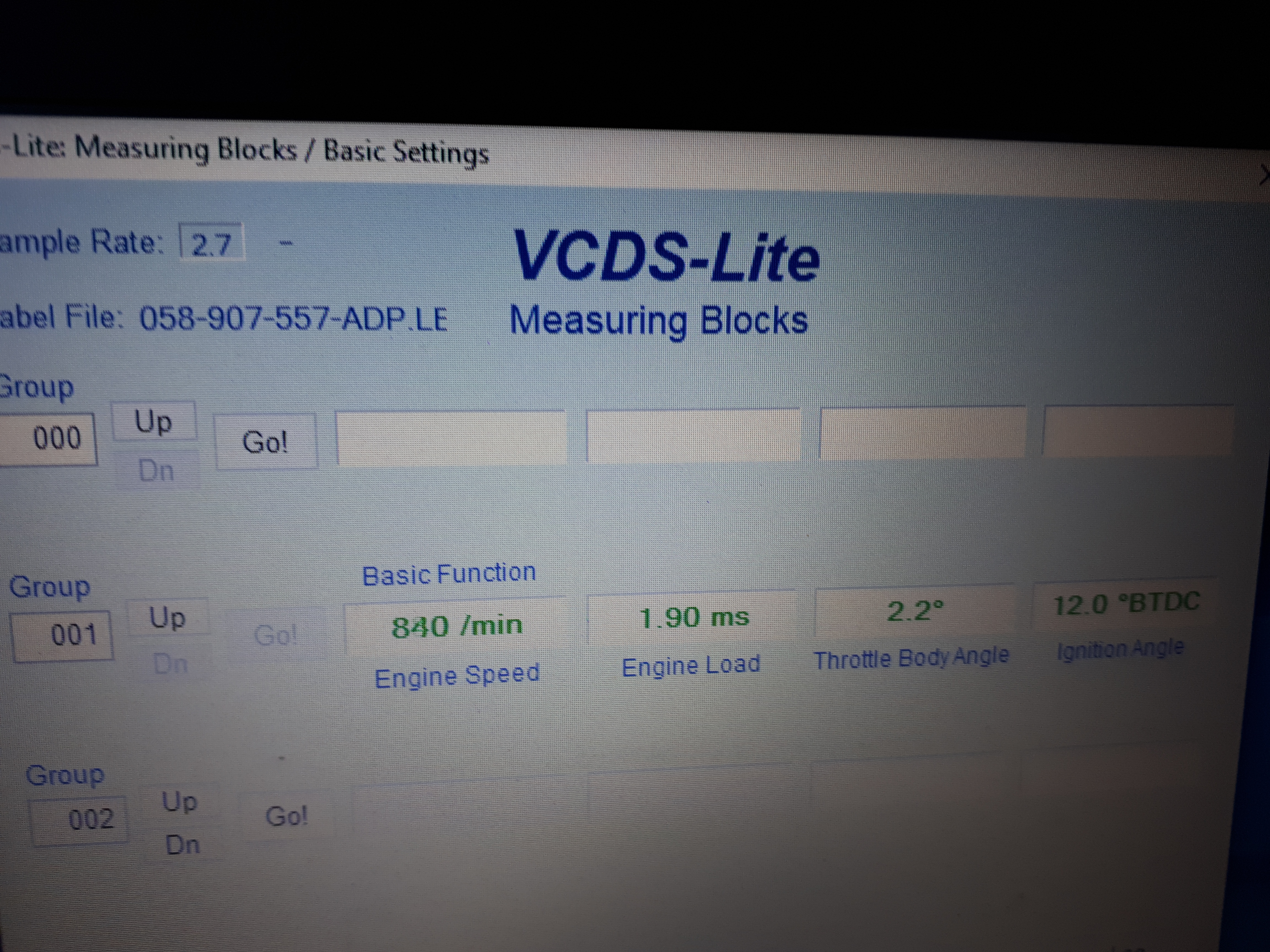

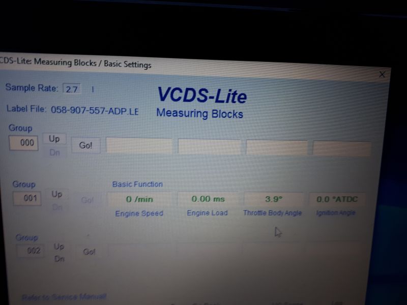

    Witam. Dzien dobry.
    Mam problem... mianowicie auto przy statcie kaszle i na zaplonie wywala blad G127 00670 , a w czasis jazdy zjika blad...
    Wrzucam zdjęcia.
    Na zgaszonyn pozycja wychylenia to 3.9 stopnia.
    Na jalowym biegu 2.2 - silnik chodzi pięknie, rowno, bajka.
    Co zrobic? Jak ustawic przepustnice by przy starcie mieszanka paliwa byla wporzadeczku?

    A jaki masz dopisek do błędu (to low/to high/Implausible Signal)?

    Implausible signal to low.

    Zrób adaptację przepustnicy.

    Teoretycznie przepustnica dama powinna sie adoptowac wlaczajac zaplon, wylaczajac i znow wlaczajac zaplon na 40 sekund.
    Czy jestem w bledzie i mozna to zrobic tylko VAGiem?
