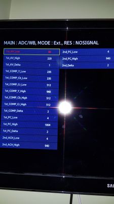

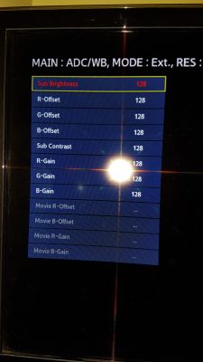

    Dzień dobry mam problem z ustawieniami w menu serwisowym w ADC/WB coś przestawiłem i obraz w telewizji analogowej jest ciemny i fioletowy, czy ktoś pomoże mi wybrnąć z tego problemu?

    Masz rację pierwszy i ostatni raz się w coś takiego bawię 2 dni siedzę, bo przestało mi działać jakiś czas temu wifi w telewizorze nie widział żadnej sieci, postanowiłem się za to zabrać, w samsungu powiedzieli że prawdopodobnie trzeba zrobić aktualizację, więc zrobiłem ładnie się zainstalowało lecz wifi nie działa dalej. Wtedy wyczytałem o tym menu serwisowym no i z niewiedzy wybrałem ADC/AV CALIBRATION no i rozstroiło kolory przy telewizji analogowej, tv cyfrowa wygląda raczej oki, i nie wiem jak teraz przywrócić ustawienia (z przed grzebania) w tym menu fabrycznym, (factory reset) nie chce przywrócić wartości fabrycznych. No i jestem w kropce

    Samsung UE26EH4500: Jak przywrócić ustawienia ADC/WB w menu serwisowym? Samsung UE26EH4500: Jak przywrócić ustawienia ADC/WB w menu serwisowym? Samsung UE26EH4500: Jak przywrócić ustawienia ADC/WB w menu serwisowym?
    Proszę o podpowiedź co tu mam nie tak ustawione

    Instrukcja serwisowa, dział trobleshooting, tam jest tabela z nastawami fabrycznymi.

    Nie do końca wszystko jest w tej instrukcji po 3 dniach walki udało mi się uzyskać
    ADC/WB -> AV CALIBRATION - SUCCESS :) już opisuje jak do tego doszedłem
    ściągnąłem szachownicę 4x4 w systemie PAL
    z tego linku http://wiki.samygo.tv/index.php?title=Calibra...EDKMr1tYJoD4bpHdBP6sF9jv_B-jVehS1iqbqGzamC9OY
    następnie zmieniłem wartości w ADC TARGET -> 1st_AV_low - 64, 1st_AV_High - 880
    a w ADC RESULT 1st_Y_GH - miałem 50 po wybraniu AV CALIBRATION wysokczyło success a ta wartość 50 zmieniła się automatycznie na 256. Nie wiem do końca czy reszta ustawień jest ok ale jest postęp, dziękuję za podpowiedzi z instrukcjami serwisowymi nie do końca z nich wziąłem te konkretne parametry ale naprowadziły mnie na trop
  • #8 17644347
    bartekke
    Posty: 507
    Pomógł: 62
    Ocena: 75
    Ustaw tak jak w tabelce instrukcji serwisowej i powinno być ok.
