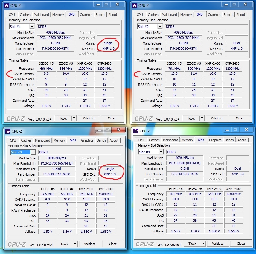

    Ostatnio dokupiłem do moich Pamięć G.Skill DDR3, 8 GB, 2400MHz, CL 10 (F3-2400C10D-8GTX) drugie takie samo.
    Chcąc lekko podkręcić CPU bez zmiany napięć zauważyłem, że BIOS ustawia ram na 1333MHz, wybrałem profil XMP na 2400 i jest OK
    Wchodząc w CPU-z widzę natomiast, że timingi obu par są inne (choć jednakowe w ramach pary) i do tego jedna para jest w single (możliwe jest 2x dual?).
    1. Co mogę z tym zrobić (w BIOSie mam do wyboru dwa te same profile XMP, natomiast mogę wybrać tylko jeden, ale CPU-z na wszystkich pokazuje zaaplikowany profil)?
    2. Czy przy podnoszeniu taktowania CPU z 3500 - 4-4.2GHz warto wyłączyć profil XMP i ustawić parametry ręcznie (słyszałem o przypadkach zmiany wartości napięć i taktowania CPU przy korzystaniu z tych profili)?
    Windows 7 Ultimate x64
    CPU: I5 4690k @3.5GHz
    RAM: G.Skill DDR3, 2400MHz, CL 10 (F3-2400C10D-8GTX) 4x4Gb (2 pary)
    MOBO: Asrock Z97 Pro4
    Dzięki za pomoc, Marek.

    Witam. W 1 i 3 slocie masz pamięci niższej częstotliwości zmień na te które masz w 2 i 4 slocie i wszystko będzie działać jak należy.

    Model ten sam ale jedne maja oznaczenie PC3-10700/ 667MHz a drugie 12800/800MHz jest różnica. No ewentualnie wyjmujesz te PC3-10700/ 667MHz.

    @Proximate Przede wszystkim - co pokazuje CPU-Z zakładkę wcześniej, czyli Memory?
    Single/dual rank to fizyczna organizacja kostek pamięci w danym module, tego nie zmienisz żadnym programowym ustawieniem. I nie ma to nic wspólnego z single/dual channel, czyli pracą w trybie jedno-/dwukanałowym... :)

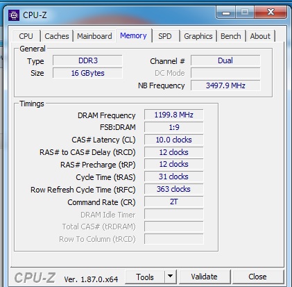

    Proximate
    Posty: 44
    Cześć,
    Załączam zrzut. Nie publikowałem tej zakładki, bo nie wiem czy dual w polu channel jest prawidłowy tylko dla jednej czy obu par kości.
    Zresztą zobaczcie sami.

    Dowód zakupu to raczej elektroniczny. Mało kto wysyła obecnie papierowy paragon, czy fakturę.
    Jest dobrze - dual channel działa normalnie. Dla większej pewności możesz moduły single włożyć do gniazd 2 i 4, dual do 1 i 3 (nie powinno mieć to większego znaczenia, ale jest bardziej zgodne ze sztuką :)).

    Ocena: 8207
    Pamięci działają prawidłowo, więc w zasadzie po co im głowę zawracać? Pamięci mają te same prędkości, to że bez użycia XMP jedne pamięci ustawią się w trybie DDR3-1333, drugie w trybie DDR3-1600 (czyli w sumie, przy montażu obu par, będzie to DDR3-1333) to inna sprawa, ale zupełnie w niczym to nie przeszkadza, bo profile XMP, z których się chce korzystać są identyczne.
