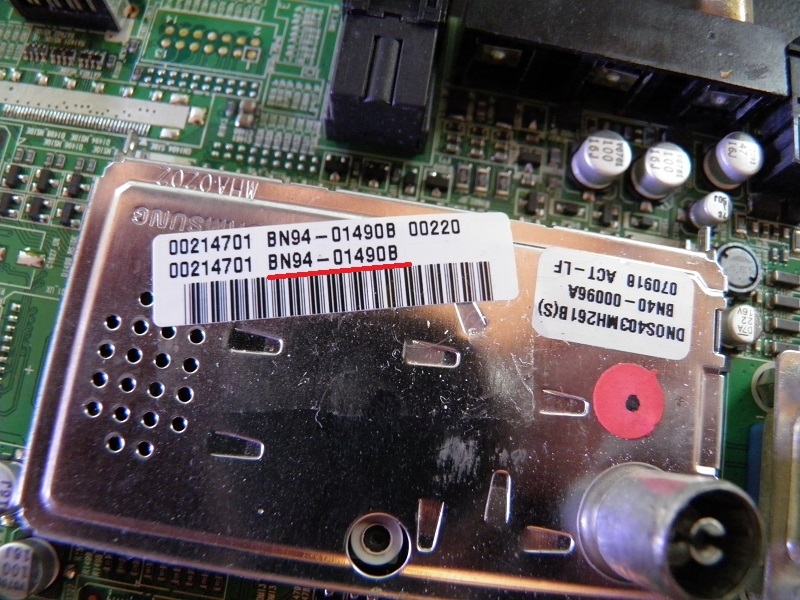

    Na tym PCB BN41-00813E klepano masę modeli od 23-52 cale, były też w TV plazmowych, to tylko numer PCB i nic nie znaczy, model TV też nie ma większego znaczenia bo często w tym samym modelu były inne matryce, połączenia, logiki, itp.
    W TV Samsunga najważniejszy jest numer z białego stickera podkreślony na czerwono na zdjęciu:

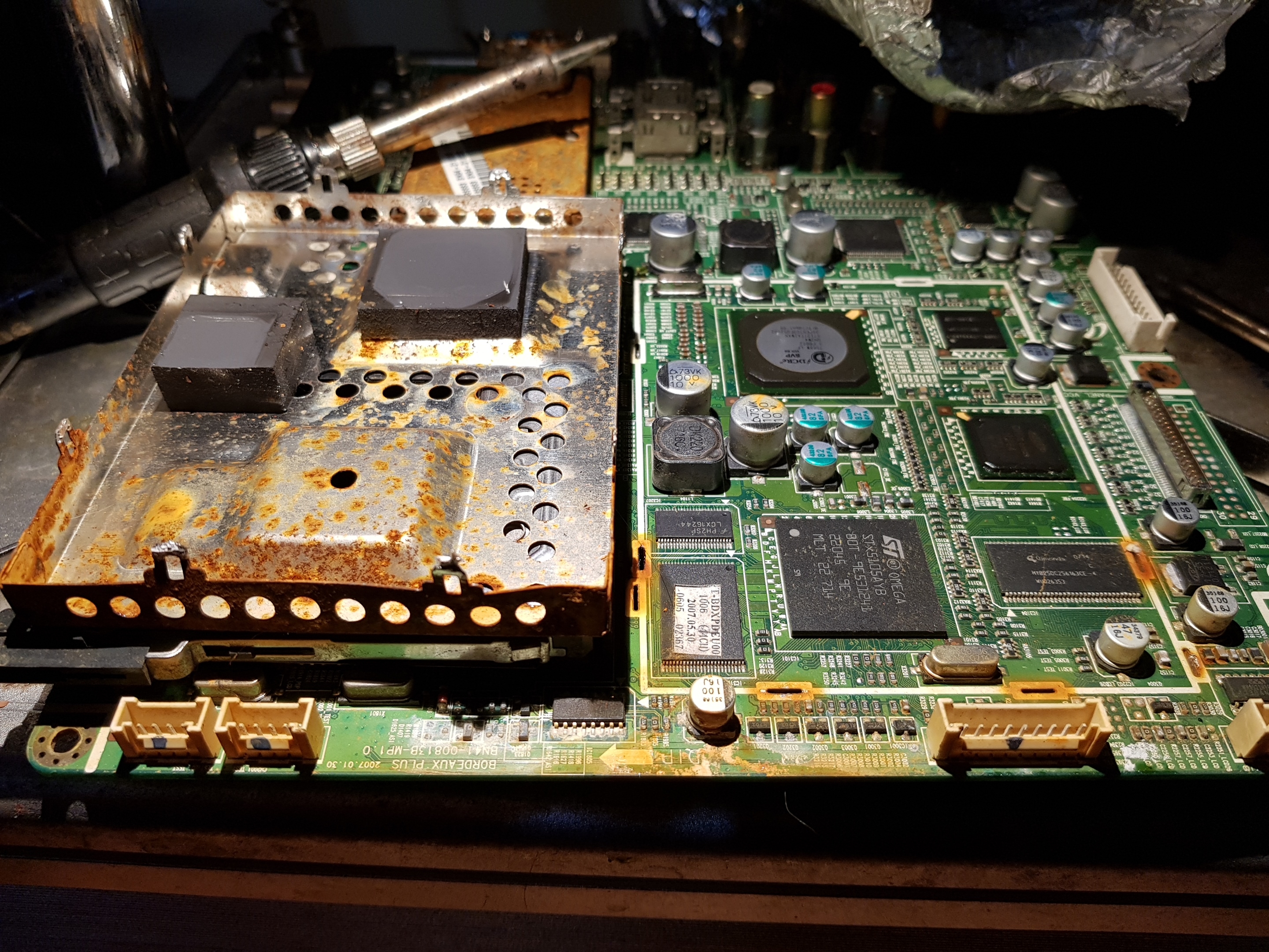

    Ze starą jest dość dziwny problem - TV się włącza, po czym obraz niknie, za chwilę się pojawia "zamrożony i ciemny", po czym TV restartuje. Robi to losowo - bez obudowy złośliwiec robi to raz na kilka godzin, nie da się złapać żadnej zmierzalnej multimetrem anomalii. Ale obszar procesora pod metalowym ekranem zdradza objawy wrażliwości termicznej - zamrożony "od tyłu" powoduje że TV potrafi kilka godzin działać prawidłowo. Więc albo sam procesor uszkodzony, albo standardowo pęknięty lut pod nim. Nie mam nerwów na próby wygrzewania. Znalazłem na allegro płytę, z innego TV, oznaczenie różni się tylko literą na końcu - zobaczymy, najwyżej wtopię parę zł.
    W dużych plazmach LG receptą na podobną przypadłość była wymiana płyty CTRL - wielki procesor, na gibkim laminacie.

    Oscyloskopem nie sprawdzałem - wylutowałem wszystkie 4 sztuki. Te 2 na zewnątrz mają w/g testera po 1000 z groszami, te wewnątrz ekranu w okolicach 940uF.
    Mimo wszystko trzeba je wymienić, straciły swoją "moc" :-)
    Gdyby problem leżał w BGA, to po schłodzeniu raczej by było jeszcze gorzej, a jest lepiej.

    waniagog napisał:
    Tak samo mogę powiedzieć na temat kondensatorów elektrolitycznych. Po ich schłodzeniu byłoby gorzej, a nie lepiej.
    No tu masz rację - jeden ze sposobów lokalizowania wyschniętych kondensatorów - po podgrzaniu pojemność im rośnie.
    GanCegall napisał:
    Jaka jest litera na końcu tej płyty zamówionej?
    A nie wiem nawet - nie było widać na fotce. Przyjdzie, będziemy się zastanawiać co z tym dalej.
    Uszkodzona komórka RAM-u? Wypisz wymaluj, wygląda to jak w PC - wpierw całkiem ciemno, potem ciemny, "sztywny" obraz na sekundę wraca, potem restart. I tak losowo w koło.
    Tak, tylko schładzanie tego ekranu nie powoduje bezpośrednio ochłodzenia kondensatorów ponieważ do niego nie przylegają, trzeba je wymienić a potem będziem kminić.

    Ta "moc" to pojemność i ESR - niby miały w okolicach 0,2 -0,3 oma - nowe mają poniżej 0,05. Póki co po wymianie działa - nie reaguje ani na podgrzewanie, ani schładzanie -teraz nie wiadomo, czy to cudowna wymiana kondensatorów, czy zmiana naprężenia PCB, po wywaleniu lutowanej obudowy ekranującej.
    Lubię takie tematy...
    Dziwne - testuje się drugi dzień, małolat napiernicza pod konsolą - nadal bez anomalii. Jeszcze z dzień i chyba złożę obudowę do kupy.

    Pęknięta kulka pod procesorem. Wymieniona płyta - od prawie 3 lat działa bezawaryjnie.
    BTW - te dwa duże kondensatory elektrolityczne koło proca są ciekawe - już utrata 10% pojemności powoduje anomalie - TV dopóki się nie rozgrzeje trochę, pokazuje artefakty na obrazie i efekty pierdzenia w głośnikach.
