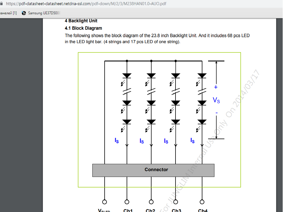

    Podaj jaka matryca? (lub T-con)
    Bo np. dla matrycy m238han01.0 na tym chassis
    23.8 inch Backlight Unit.
    And it includes 68 pcs LED, in the LED light bar.
    (4 strings and 17 pcs LED of one string).

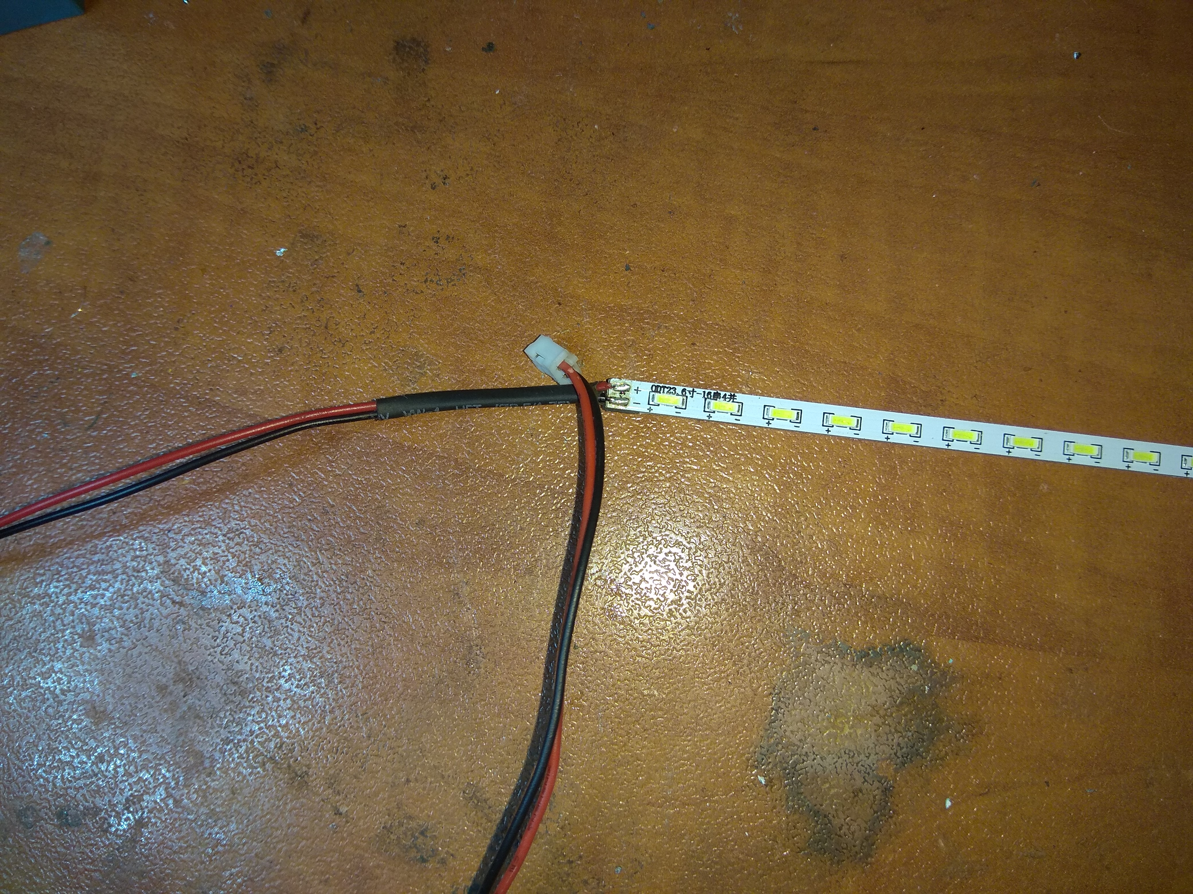

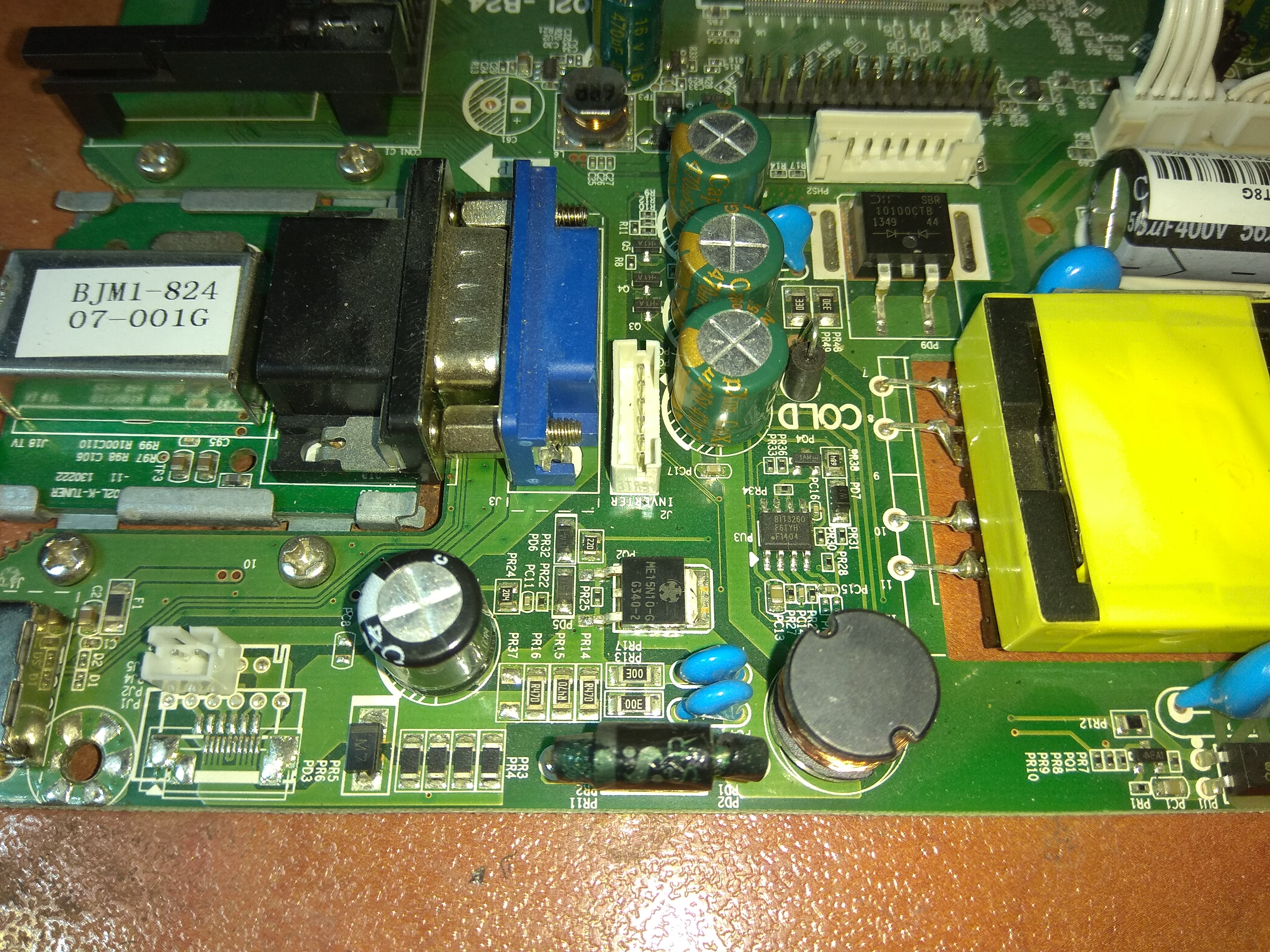

    listwa podswietlania ma tylko 2piny czerwony i czarny diod jest 66 sprawdzane po 4 w galezi swieca wszystkie tlc na plycie cv9202l-b24 - brak podswietlania matrycy tlc na plycie cv9202l-b24 - brak podswietlania matrycy
    zdjecie drugie plyty w miejscu gdzie byla podlaczone podswietlanie ,amatryca to m236hge-p02

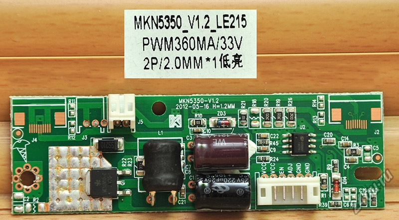

    Ta sama matryca (M236HGE-P02 ) , pokazany driver podświetlenia LED (układ CS5330)
    - jego datasheet Link
    * TC(M236HGE-P02-SNB)-215H-40141304, TMP215HW01-HGJ, BACKLIGHT

    Diody sprawdzone wszystkie sprawne , sprawdzane po cztery w gałęzi napięciem 12VDC pobierają 40mA, niestety tranzystor mosfet przy próbie wylutu rozleciał się więc muszę zamówić mam jeszcze pytanie do liska mam takiego reflexiona na płycie cv3463l-a i po włączeniu odpala sie tylko logo i potem ciemny ekran jak załadować do niego wsad jest tu na forum wsad TV JTC DVX3 25Q64C płyta CV3463H-C42 z tego watku nie wiem tylko czy bedzie pasował
