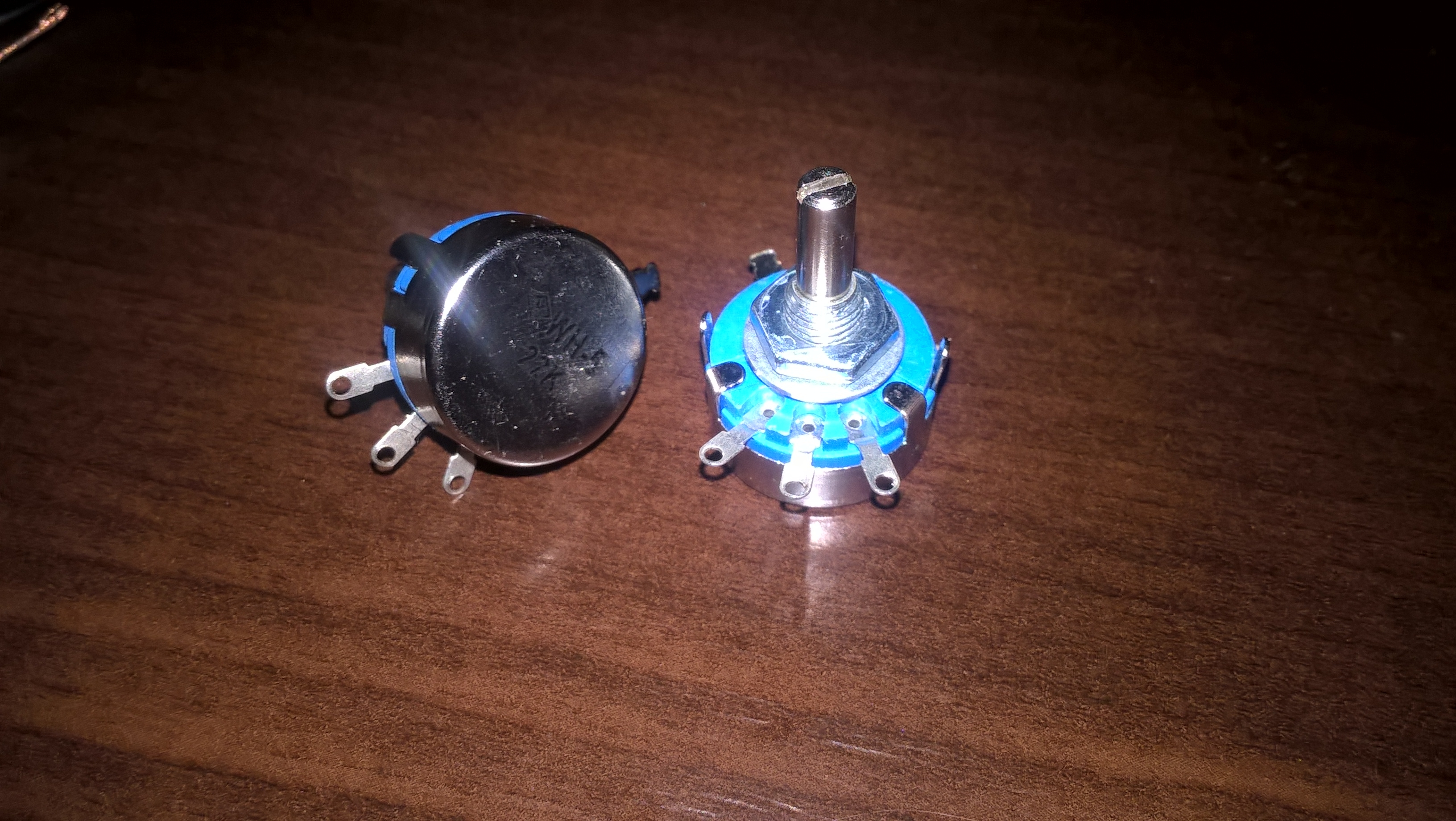

[Rozwiązano] Jak podłączyć potencjometr obrotowy 22K WH-5 1A? [Schemat]

    To zależy co chcesz z nim robić?

    Nie nada się . Jak weźmiesz osią do siebie, końcówki do góry to ten z prawej - masa, z lewej - wejście a środkowy -wyjście.

    Dzięki za rzeczowe wyjaœnienie potencjometry mam liniowe bo montażowe ,które były wczeœniej też takie były ,a poza tym jeden z moderatorów pisał że nie ma większej różnicy . Jeszcze raz wielkie dzięki 😊 jutro biorę się za montaż
