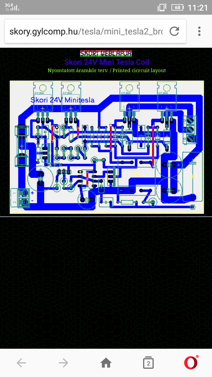

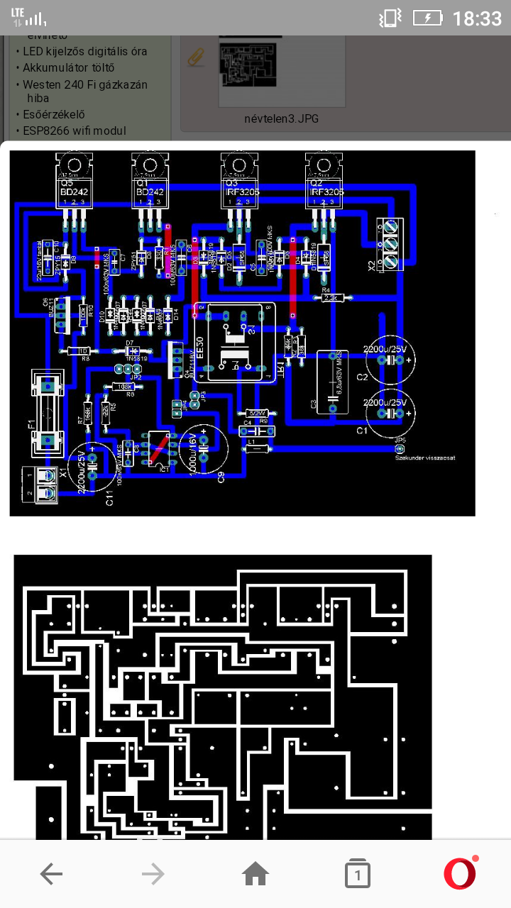

    Ja to wydrukowałem, powiększyłem ( xero 141 ℅ ) tak aby raster układów pasował potem termotransfer i jest gotowa Jak rozumieć taki schemat? Problem przy budowie cewki Tesli. płytka.

    Na pewno w necie jest PCB z zaznaczonymi elementami, tylko słabo szukałeś.
    Ja znalazłem kiedy potrzebowałem a w tej chwili nie mam możliwości... cierpliwości.

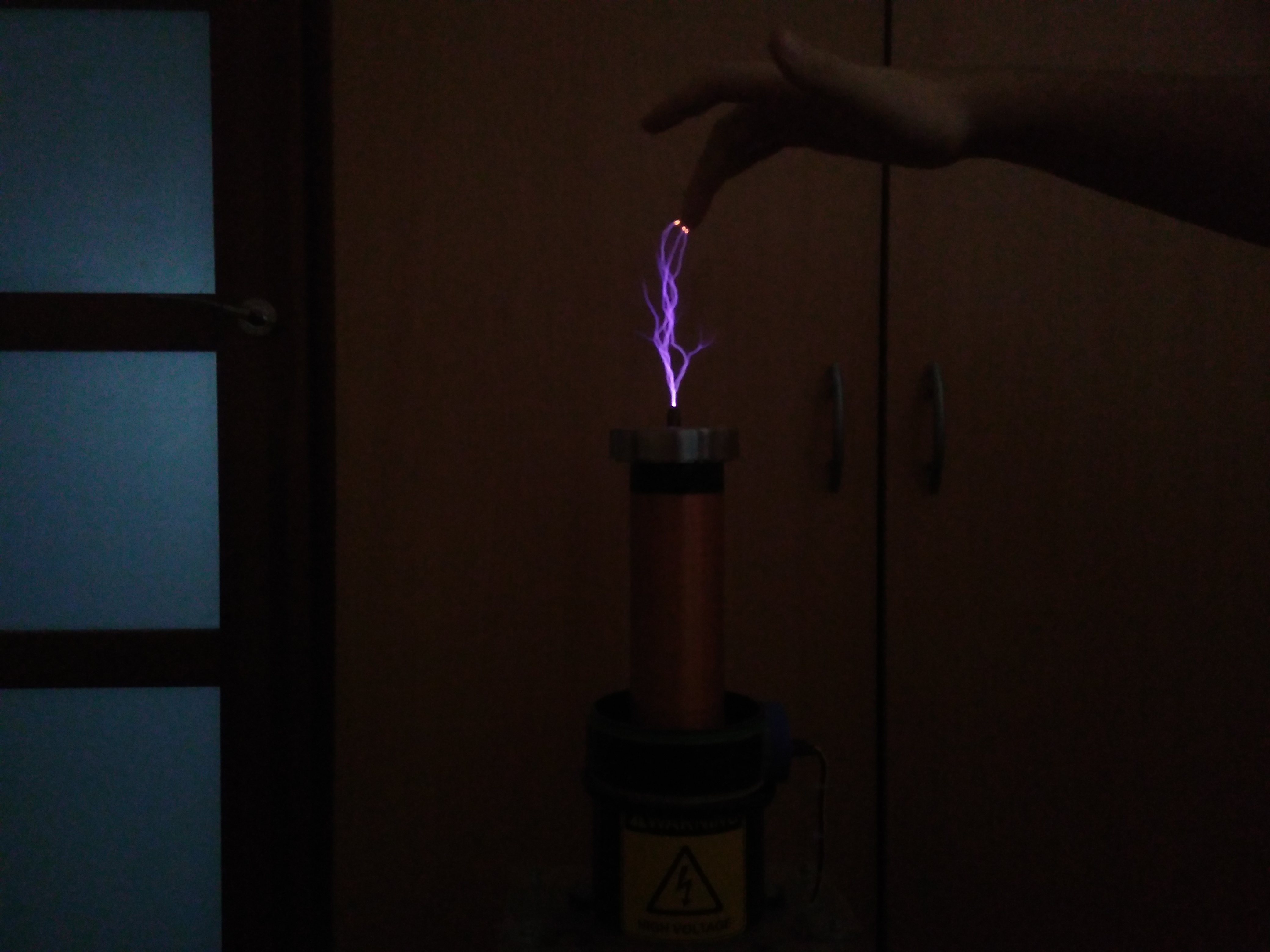

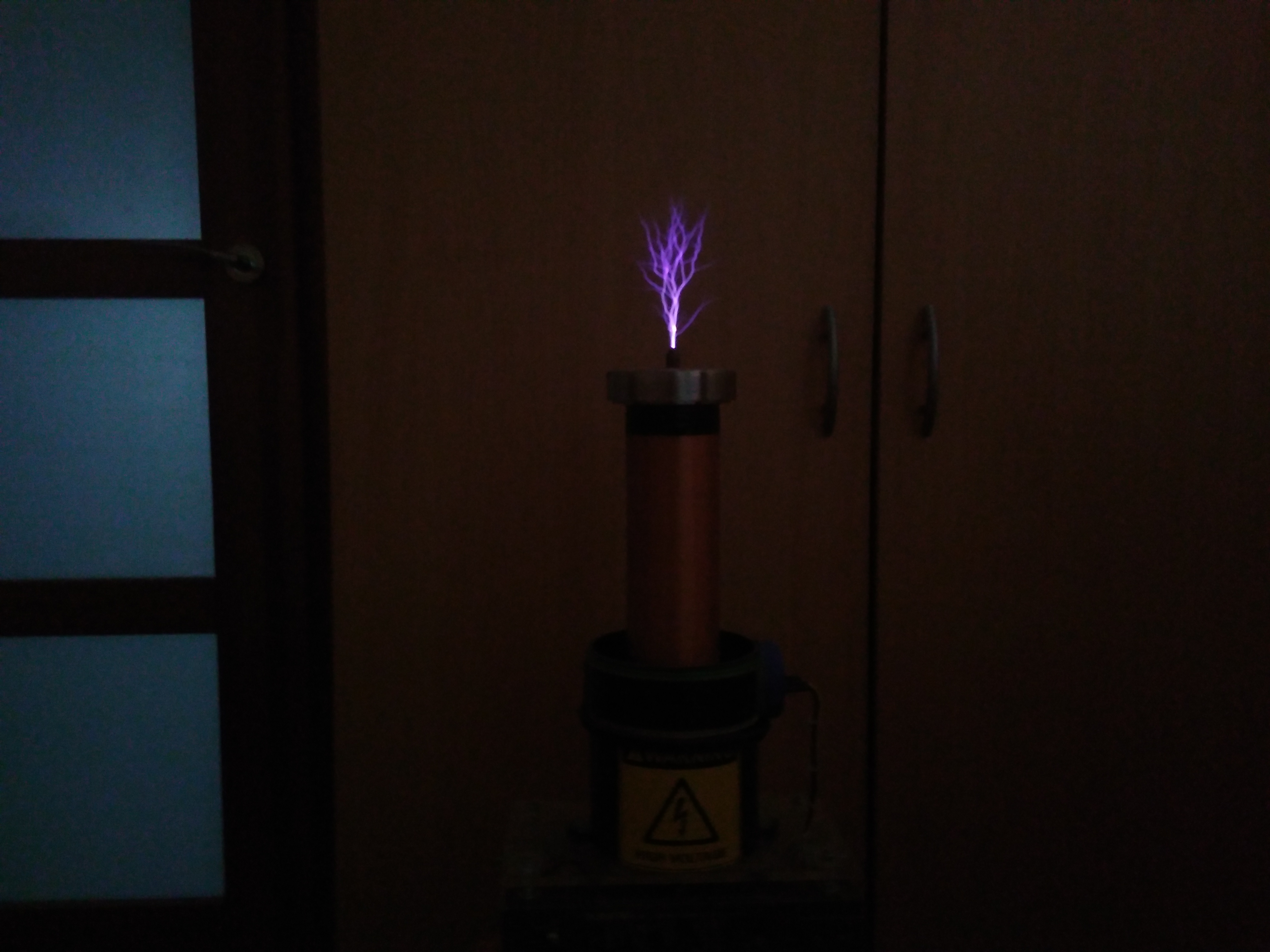

    Znalazłem chwilę czasu i dokonałem pomiaru.
    Przy 1A zaczynają się wyładowania, a przy 5,8 A ( koniec zakresu potencjometra ) jest taki efekt.
