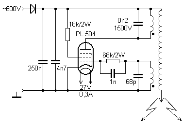

    Czy chodzi może o ten schemat na lampie PL504.Chyba mam całą stronkę -swego czasu jak zniknęły z sieci chyba dwie ciekawe stronki o SSTC zacząłem zgrywać co ciekawsze TELEPORTEM. Zamieszczam schemat - jeśli potrzebujesz całą stronkę mogę przesłać na maila.

    Nie rozumiem czemu na tym schemacie uzwojenie wtórne transformatora zostało podłączone nie do masy, ale do zasilania? Takie rozwiązanie jest zbyt niebezpieczne...

    no wg mnie też dziwne rozwiązanie... Ktoś to wytłumaczy?
