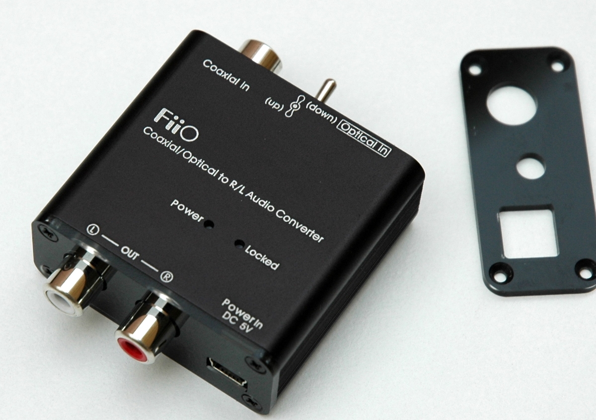

    Wypróbuje w pierwszej kolejności wersję ekonomiczną a jeżeli jakoś dźwięku będzie średnia spróbuje z konwerterem. Jednakże mam jeszcze jedno pytanie - odnośnie DAC. Czy wszystko będzie grać jeżeli na przykładowym konwerterze mamy wejście IN na optyczny a OUT na RCA ? Analogowe wejścia na amplitunerze są oznaczone wszystkie na IN stąd też moje pytanie.
    Załączam przykładowy konwerter Harman/Kardon hk3700 - połączenie z TV przez Euro>3xRCAA

    Wszystko będzie Ok.
    Zawsze łączy się wyjście (Out) z wejściem (In).
