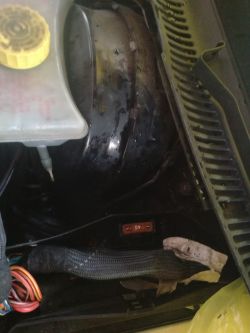

    Przecież rozrusznik jest bez żadnego zabezpieczenia, tam musi być jakaś maniana z przewodami. Zrób zdjęcie bezpieczników i pokaż który pali. Wychodzi że to jest nie naturalna usterka.

    Audi A4 b6 2.5tdi 180 km - Nie kręci rozrusznik, pali bezpiecznik 40. Przy komputerze .

    Teraz nie pamiętam ale coś mi się wydaje że bezpiecznik od wentylatorów jest na akumulatorze i jest w formie blaszki. A jaki kolor kabla jest z bezpiecznikiem.

    Czerwony z niebieskim paskiem i czarny .

    Czerwony z niebieskim to chyba start rozrusznika, ale tam nigdy nie było bezpiecznika. I jak to rozumieć - czerwony z niebieskim paskiem i czarny. Rozumiem że ten czarny przewód to jakaś dostawka. Wyjmij bezpiecznik i powinien odpalić. Zobacz czy czerwony z niebieskim paskiem nie jest gdzieś przecięty (być może to jakieś zabezpieczenie kradzieżowe).

    Problem rozwiązany . Przekaźnik do którego wchodził ten czerwony z niebieskim paskiem był spalony i dodatkowo niestety rozrusznik też do wymiany ponieważ zamiast kręcić tylko stuka i lecą z niego iskry .
