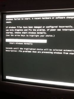

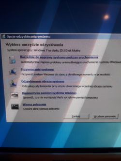

    Witam. W sobotę przeinstalowalem system. Po wczorajszej aktualizacji pojawił się taki problem foto. Nie mogę zrobić przywracania systemu..
    • Uruchomienie systemu Windows 7 i narzędzie odzyskiwania systemu. 2018-12-31 16.47.30.jpg (2.65 MB) Musisz być zalogowany, aby pobrać ten załącznik.

    Uruchom przywracanie z trybu awaryjnego. Naciśnij F8 zaraz po zgaśnięciu ekranu biosu.

    Olej ten błąd, wszystko jest ok. Też kiedyś tak miałem że zepsuł mi się WIndows i również miałem taki błąd, a jjednak po restarcie wszystko było okej i jednak system się przywrócił. Po prostu wygląda na to, że programiści się pomylili i źle zaprogramowali tą funkcję i tak zamiast generować komunikat o sukcesie, generuje o błędzie.

    No nie idzie tego ominąć i po restarcie znów do tego wraca..

    A jesteś w stanie zalogować się do systemu po wybraniu opcji "Start Windows normally"?

    Nie..powraca do tego okna odzyskania systemu..

    Zazwyczaj płyta główna pod F12 ma boot menu. Jak włączysz komputer i pojawi się obraz to powinieneś mieć na samym dole coś w stylu press ... to enter bios setup ... boot menu. Wciskasz ten co podaje do boot menu, wyskoczy CI małe okienko wyboru na którym strzałką w dół zjeżdżasz tak żeby podświetliło Ci napęd, wciskasz enter i wszystko. Jeżeli nie wiesz które wybrać to po prostu próbuj każdą opcję po kolei i w końcu w któreś musi zaskoczyć Jeżeli wpada w pętlę i się resetuje to masz uwalone pliki systemowe, albo całą partycję systemową. Możesz w tym momencie wejść w naprawę systemu i zamiast przywracania systemu dać rozwiązywanie problemów z rozruchem. Jeżeli dalej lipa będzie to odpal instalkę windowsa i zrób instalację Windowsa bez formatowania. Po prostu jak zapyta gdzie zainstalować system, zaznaczasz mu partycję gdzie masz Windowsa, potwierdzasz chęć instalacji bez formatu i wsio. Co prawda system będzie goły, bez sterowników, bez programów, ale dane będą zachowane. Znajdziesz je w folderze C:\Windows.old. Moje dokumenty, pulpit,itd. itd. masz w c:\Użytkownicy(lub users)\Twoja nazwa konta. Jeżeli potrzebujesz odzyskać ulubione, zapisane hasła do przeglądarki, ustawiania konfiguracyjne jakiegoś programu itd. itd., musisz wejść znowu w Folder Windows. old, C:\Windows.old. Moje dokumenty, pulpit,itd. itd. masz w c:\Użytkownicy(lub users)\Twoja nazwa konta i dodatkowo jeszcze kliknąć w pasek u góry gdzie masz podaną ścieżkę i dopisać \AppData i wcisnąć enter. W tym folderze są przechowywane wszystkie dane i ustawiania programów, więc jak potrzebujesz skopiować maile z klienta pocztowego, hasła, itd. itd. wszystko znajdziesz tam w podfolderach roaming, local i local now. Stosowne foldery są nazwane nazwami programów, więc połapiesz się bez niczego co do czego. Potem tylko instalujesz programy, uruchamiasz, przechodzisz do tej samej lokalizacji, ale w C:\Users\Twoje konto, nadpisujesz foldery i gotowe. Tak samo jak folder WIndows, Windows.old jest zabezpieczony przed skasowaniem i nie skasujesz go spod delete czy prawym myszki i usuń. Żeby go skasować musisz uruchomić systemowe narzędzie oczyszczania dysku, wskazać partycję systemową i tam w opcjach tego programu będziesz miał opcję skasowania folderu Windows.old. Będzie to tam opisane jako usunięcie folderu poprzedniej instalacji, czy jakoś tak. Niestety dawno juz nie nadpisywałem instalacji WIndowsa i nie pamiętam jak tosię nazywa dokładnie.

    Dobra, dysk sformatowany i windows przeinstalowany,,
