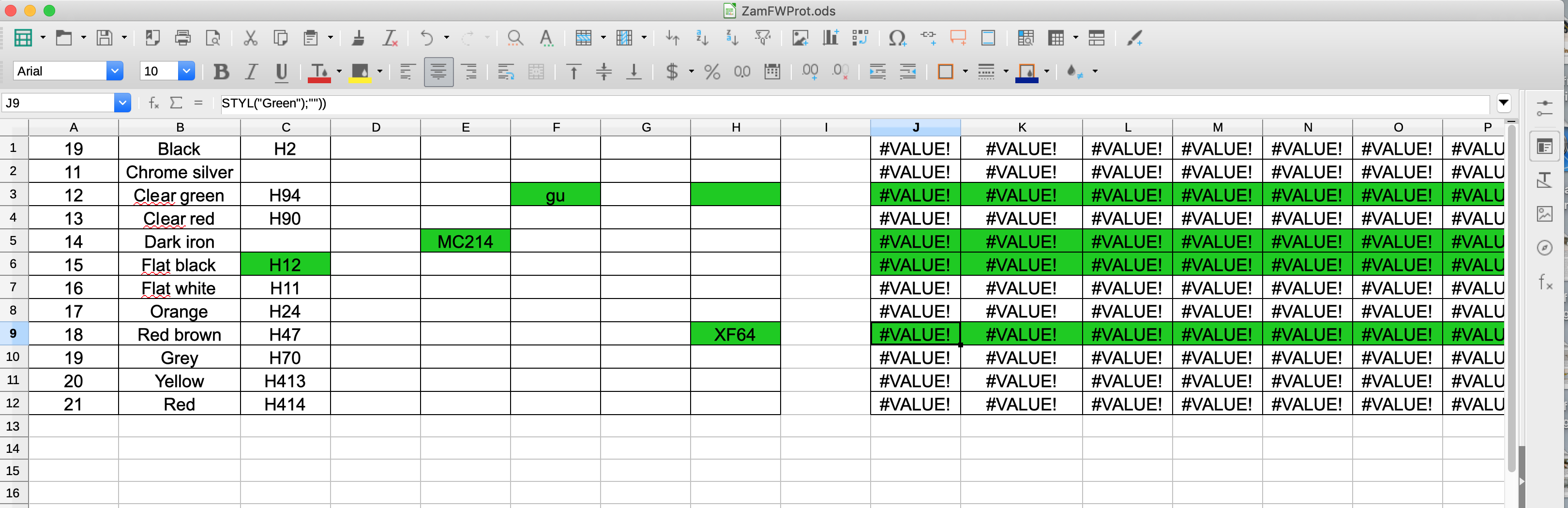

    jak zrobić takie formatowanie warunkowe aby program sam wykrywał i wykonywał zadanie, że: jeżeli w obszarze C1:H12 znajduje się jakieś pole z tłem zielonym, wtedy w kolumnie A komórka (odpowiadająca rzędowi z zawartym zielonym tłem) wypełni się zielonym kolorem?

    Witam!
    Fajne zadanie sobie wymyśliłeś :cunning:
    Wg mojej wiedzy jest to niewykonalne w Openoffice w trybie typowego formatowania warunkowego :not:
    Zamiast tego mogę Ci zaproponować jednak pewien substytut, który w tworzonej automatycznie kopii tabeli będzie nadawał tło zgodnie z Twoimi założeniami :please: dając efekt jak na zrzucie
    Jak ustawić formatowanie warunkowe dla koloru tła w LibreOffice Calc?2019-01...png (34.26 kB)Musisz być zalogowany, aby pobrać ten załącznik.
    Całość wraz z specyficzną funkcją użytkownika :idea: , oraz złożonymi formułami w załączonym pliku :spoko:
    ZamFWP...7z (12.87 kB)Musisz być zalogowany, aby pobrać ten załącznik.

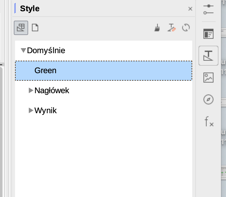

    Druga rzecz - na Twoim zrzucie ta funkcja wygląda normalnie, po otwarciu w moim LibreOffice (6.1.4.2) daje taki wynik: Jak ustawić formatowanie warunkowe dla koloru tła w LibreOffice Calc?

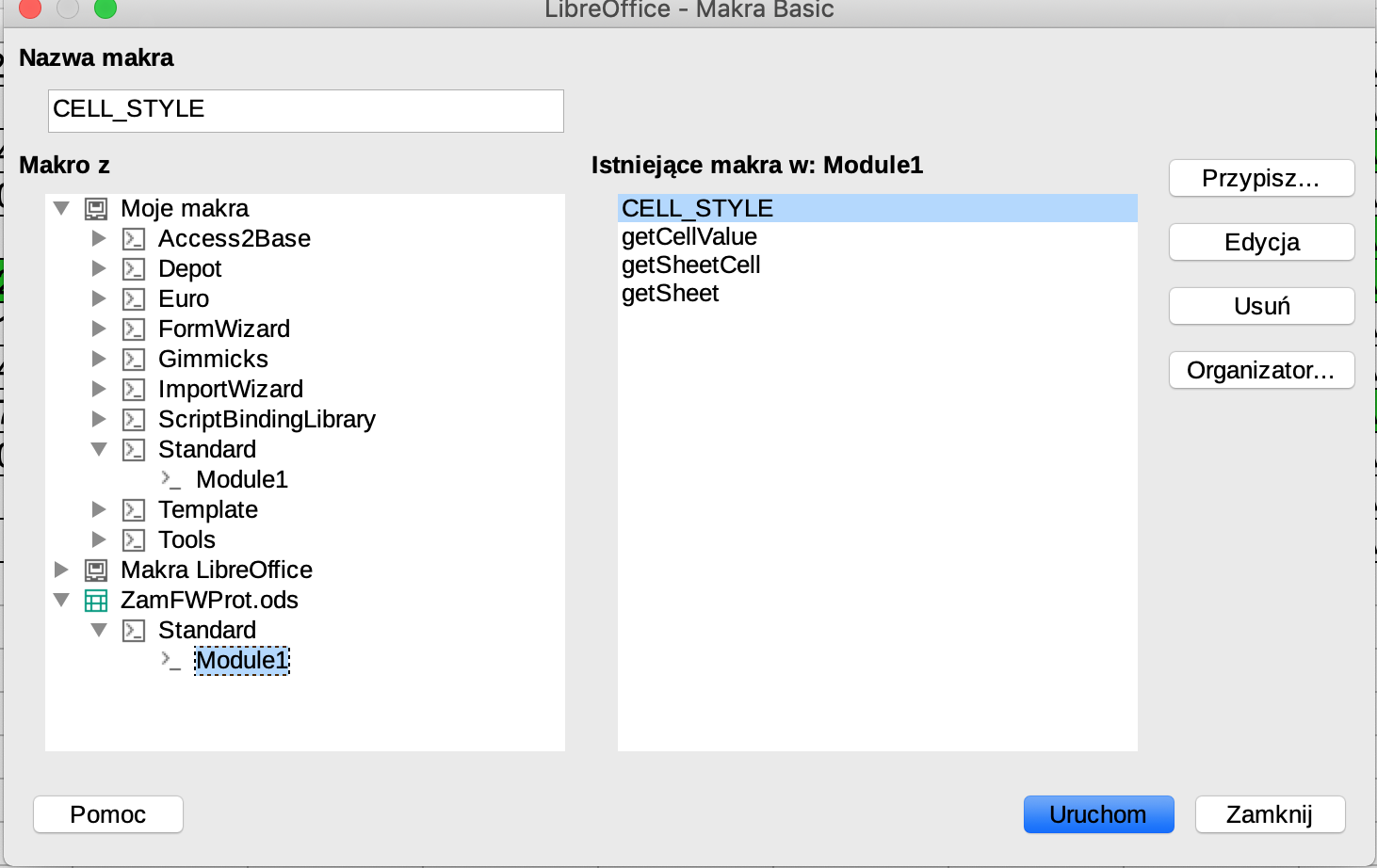

    Wprawdzie mój plik tworzyłem na Apache OpenOffice (4.1.5), lecz winien on równie dobrze (zgodnie z przyjętymi przeze mnie założeniami - de facto błędnie odczytałem Twoje potrzeby) pracować w Twojej aplikacji o ile: z moim plikiem przeniósł się utworzony specjalnie "styl użytkownika" nazwany "Green" (sprawdź zakładka Format-Style i formatowanie ?), oraz nie masz zablokowanych makr (sprawdź Narzędzia - Makra - Zarządzaj makrami - OpenOffice Basic ? )

    Chyba wszystko jest w LO ustawione OK - zrzuty...
    Ale spróbuję zainstalować OO, dlatego że już gdzieś kiedyś słyszałem o tym, że niby to i to jest Open Source ale jednak 100% kompatybilności między nimi nie ma...

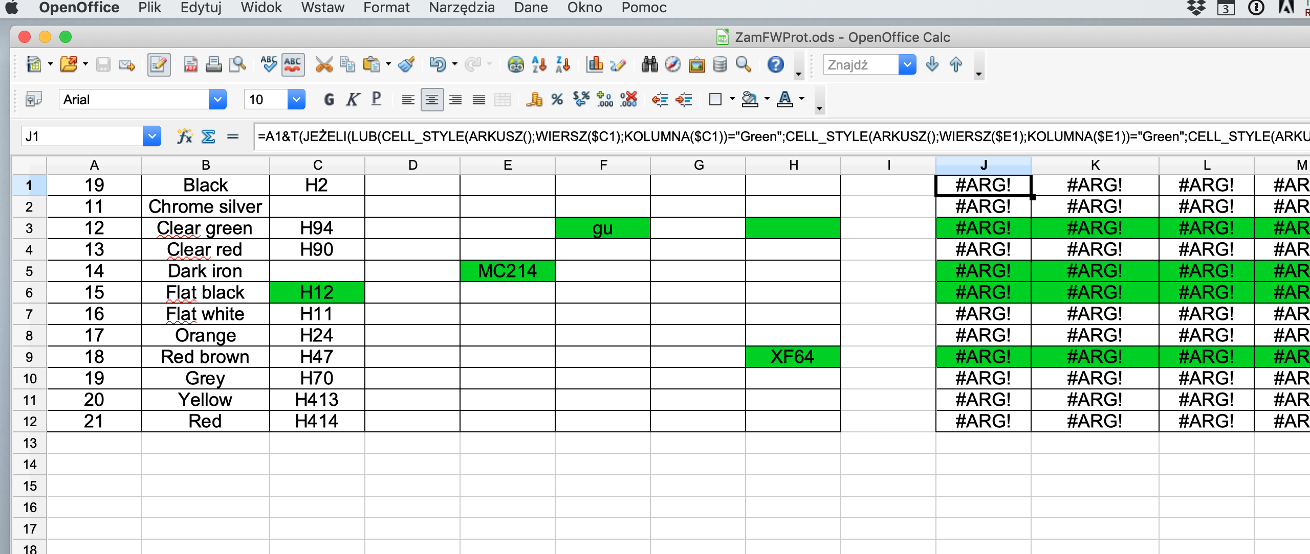

    A to ciekawe... Ten sam OO, o którym pisałeś i taki wynik:

    Spróbuj jeszcze zresetować całą aplikację :!: zamknij całkowicie i uruchom od nowa aplikację i ten plik. U mnie też tak było początkowo ze względu na wersję językową zainstalowanej aplikacji - stąd ta nazwa stylu Green :please:

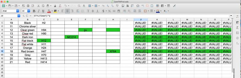

    Jak widać na Twoim zrzucie koloruje prawidłowo całe wiersze w których wystąpił jakiś "zieleniec" w obserwowanych kolumnach :D
    BTW Ty pracujesz na MAC-u :?:
    Thalgo napisał:
    dlatego dodałem pustą kolumnę „B” bo właściwie wystarczy jak tylko ona - w odpowiednim rzędzie dla danego koloru - „zabarwi się na zielono”.
    Wybacz ale tym bardziej nie rozumiem czemu wprowadzasz ten zielony kolor :?: :cry: w wierszach dla których wg nazwy można wyszukać odpowiedni kolor tła - patrz zrzut
    Jak ustawić formatowanie warunkowe dla koloru tła w LibreOffice Calc?2019-01-0..1).png (15.39 kB)Musisz być zalogowany, aby pobrać ten załącznik.

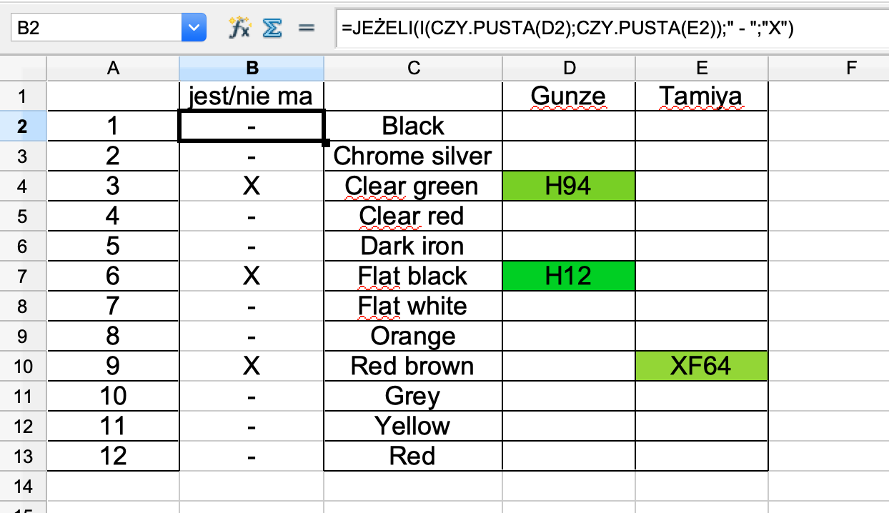

    Wpadłem na coś takiego, ale trzeba będzie chyba zminić koncepcję: nie na zielono, to co mam, tylko wogóle wpisywać oznaczenia producenta tylko tego co mam...
