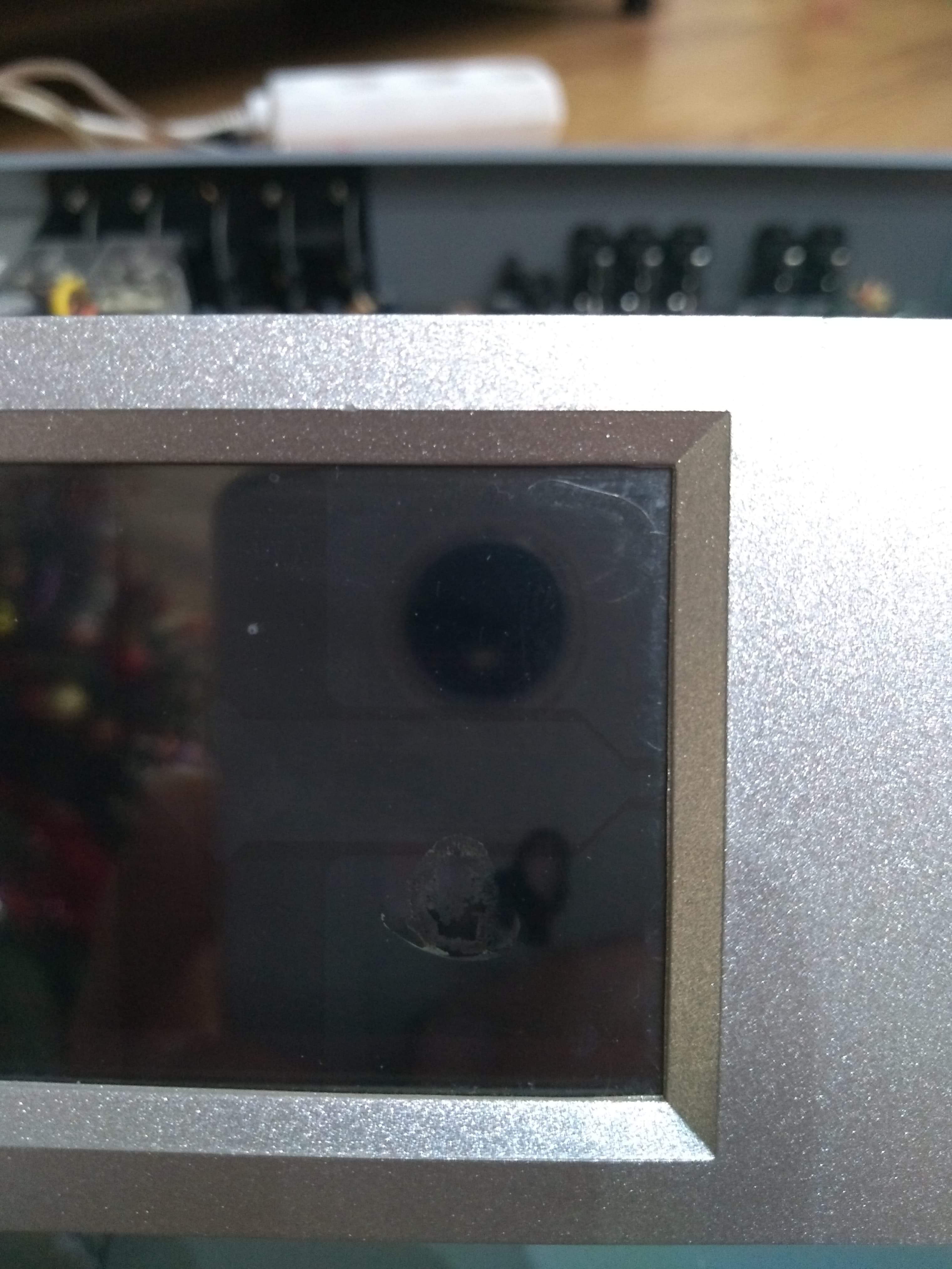

    Wracają to tematu skorzystalem z sugestii "wojtek0995" odłączyłem panel dotykowy brak opisywanych objawów.
    Za to ujawnilem dziwne zmiany na tym panelu. Przesyłam zdjecia. Czy te zmiany mogły powstać po uderzeniu przez dziecko? Czy po prostu lata zrobiły swoje?
    • Amplituner Akira BK-166: samoczynne zwiększanie głośności i jednostronny dźwięk received_605249686601271.jpeg (562.95 KB) Musisz być zalogowany, aby pobrać ten załącznik.
    • Amplituner Akira BK-166: samoczynne zwiększanie głośności i jednostronny dźwięk received_2123474297676017.jpeg (681.6 KB) Musisz być zalogowany, aby pobrać ten załącznik.

    Wygląda na to że w tym miejscu nastąpił trwaly kontakt,można odszukać i wyizolowć te styki, nie widzę prostej naprawy poza wymianą ale jeśli ktoś by się uparł to nakleić w tum miejscu pojedyńczy styk membranowy lecz to rozwiązanie będzie bardzo nieestetyczne.
