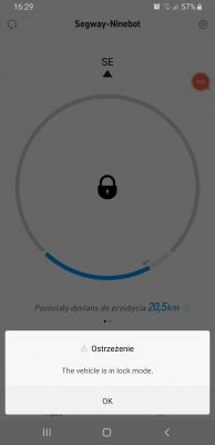

    Właśnie dzisiaj wymieniłem dashboard i jest poprawa. Hulajnoga się uruchamia, łączy z aplikacją przez bluetooth, ale blokada koła pozostała. Nie można jej odblokować klikając zamkniętą kłódkę. Mam drugą płytę główną, na niej kłódka jest odblokowana, nawet można jeździć, ale po jakimś czasie wyłącza się bez powodu. Nie ładuje baterii na tej drugiej płycie - wygląda to na problem z komunikacją z BMS w baterii. Na tej z zamkniętą kłódką bateria się ładuje. Pokusiłem się o zamianę mikrokontrolerów STM32F103 między płytami i wszystko jest tak samo tylko teraz problemy są takie same tylko na innych płytach :)

    Wymiana płyty głównej na oryginalną przywróciła poprawną pracę hulajnogi, lecz pojawił się kod błędu 35 (domyślny numer seryjny płyty głównej). Dostawca przekazał instrukcję jak ustawić S/N, jednak nie można go zatwierdzić, gdy posiada się nie oryginalny dashboard. Konieczna była kolejna wymiana dashboard'a, tym razem na oryginalny. Przy takim połączeniu: oryginalna płyta główna + oryginalny dashboard można ustawić numer seryjny i kod błędu 35 zostaje wykasowany. Radzę uważać przy zakupach na aliexpress, w podobnych cenach sprzedawane są "fejki" jak i "oryginały". Hulajnoga naprawiona.
