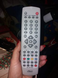

    Mam tv Sencor i w święta mój nastolatek przypadkiem usiadł na orginalnym pilocie mam zamiennik w domu na czas zakupu orginalnego i sprawdzałam działa tyle że nie chce się uruchomić w żaden sposób mam kod o nazwie tv 117 , ale nie pamiętam jak go uruchomić by zastartował z tv HELP!!! pilot zamiennik tak jak w temacie. - Jak uruchomić pilot uniwersalny RC81464 , IRC OD STB1

    Czy jakakolwiek komenda wywołuje reakcję na TV ?
    W górnym rzędzie masz dwa przyciski TV/STB i TV/ radio, czy po przełączeniu któregoś z nich zmienia się "zachowanie" pilota ?

    działa dioda jak sprawdziłam metodą proponowaną na youtube smartfonem tzn. włączyłam aparat w telefonie i ustawiłam diodą w aparat to świeciła przy przełączaniu przycisków jednak przy wszelkich próbach z tv nie działa baterie nowe a pilot nowy tzn. w domu od 2 lat ale tylko raz go kiedyś używałam bo zaraz potem kupiłam orginalny. Zrobiłam tez sugerowany reset i nic

    Witam.Patrz zalacznik.Umiesc zdjecie nalepki z tylu odbiornika z typem i ewentualne zdjecie starego oryginalnego pilota.A moze sie go da reanimowac.
    a tutaj cody by wpisac
    Codes für Sencor TV-Geräte
    1210, 1400
    Ręczne wprowadzanie numerów kodów:
    Włącz kontrolowane urządzenie.
    Naciśnij i przytrzymaj przycisk grupy urządzeń (TV / VCR / SAT / DVD) i przycisk OK przez około 2-3 sekundy. Klawisz wyboru grupy sygnalizuje tryb wejścia stałym światłem. Teraz wprowadź 3-cyfrowy numer kodu z listy kodów. Teraz potwierdź wprowadzenie kodu za pomocą odpowiedniego klawisza wyboru grupy (na przykład TV). Przycisk wyboru grupy urządzeń mignie 3 razy krótko. Numer kodu został zapisany pomyślnie i możesz przetestować pilota na swoim urządzeniu dla wszystkich funkcji. Jeśli twoje urządzenie nie odpowiada, powtórz wpis z innym numerem kodu, jak opisano powyżej.
    Automatyczne wyszukiwanie kodu:
    Jeśli nie znalazłeś pasującego kodu na liście kodów, możesz również użyć automatycznego wyszukiwania kodu.
    Włącz swoje urządzenie. Teraz, podobnie jak przy ręcznym wprowadzaniu kodu, przytrzymaj przycisk grupy urządzeń (na przykład telewizor itd.) Razem z przyciskiem OK przez około 2-3 sekundy, aż przycisk wyboru urządzenia zaświeci się w sposób ciągły. Skieruj pilota na urządzenie i kilkakrotnie naciśnij przycisk P up lub P down. Puść przycisk P up lub P down, gdy urządzenie się wyłączy. Naciśnij krótko klawisz grupy urządzeń (na przykład TV), aby zapisać kod. Przycisk zacznie migać 3 razy, co oznacza, że został pomyślnie zapisany.
