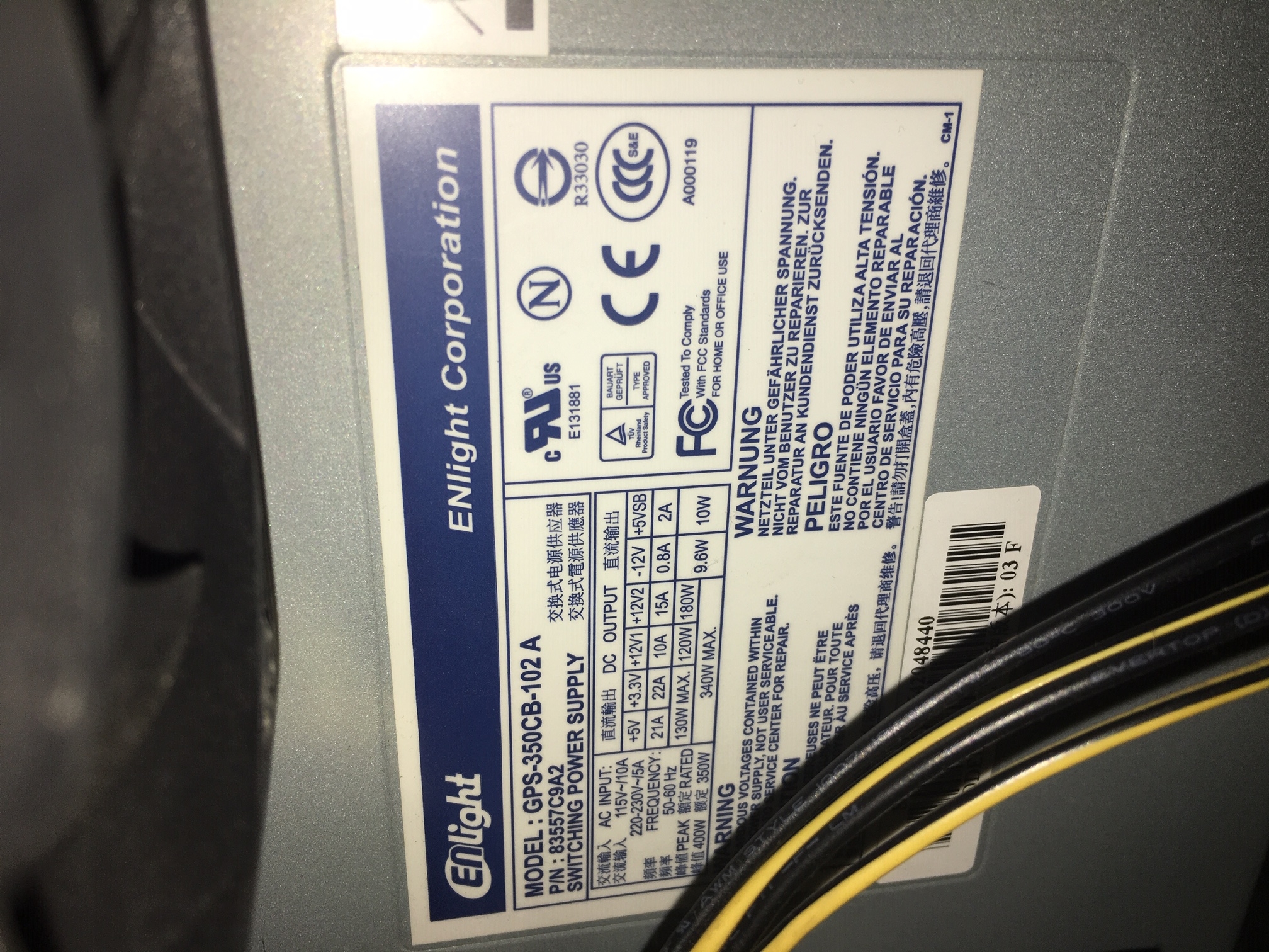

    przychodzę do was z następującym problemem:
    Po uruchomieniu PC, nie wyświetla się żaden komunikat, zero reakcji ze strony BIOS-u czy też głośników z płyty, jedyne co można usłyszeć to intensywnie pracujące wiatraczki.
    Próbowałem włączyć komputer bez kości RAM/tylko na jednej - komputer w żaden sposób nie reaguje.
    Kondensatory nie są wypukłe, wszystko ok.
    Komputer uruchamiam klawiszem Power, natomiast jedynym sposobem na jego wyłączenie jest odcięcie od zasilania.
    Bateryjka w płycie głównej wymieniona na nową.
    Brak reakcji BIOS-u w PC: Intel Core 2 Quad, MSI N9600GT, GIGABYTE GA-G31M
    Szukam wszelkich sugestii mogących pomóc mi zdiagnozować przyczynę tej awarii.
    PC :
    Procesor: Intel Core 2 Quad Q8200 2,33GHZ/1333MHZ 4MB BOX
    Karta Graficzna : MSI N9600GT T2D512 OC
    Zasilacz : Enlight GPS-350CB-102 A (zdjęcie w załączniku)
    Płyta Główna : GIGABYTE GA-G31M-S2L
    Z góry dziękuję za każdą pomoc :)
    Jeśli nie podałem jakiejś ważnej informacji, postaram się jak najszybciej uzupełnić post.

    Witam. Pomiar napięć z tego zasilacza podaj. Podpięte zasilanie procesora?

    Właśnie zrobiłem pomiary z zasilacza, wszystkie napięcia w normie, około 5,10V i 12,11V. Zasilanie podpięte. Niestety, tak jak się domyśliłeś nie mam możliwości wykorzystania karty POST.
