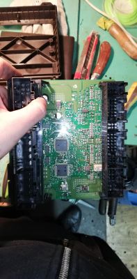

    Dziś dostałem się do kostki silnika wycieraczek i okazało się że nie dostaje napięcia.
    Miałem drugi silnik wycieraczek który podpiąłem i objawy te same.
    Na 2 pinie obok masy było 4.5V na 3 i 4 0V.
    Pogmeralem manetką aby silnik się włączył, odpiąłem kostkę i pomiar pokazał 12V na 4 pinie. Na wolnych obrotach 12V było na 3 pinie.
    Zabrałem się za odszukanie przekaźników. Po poszperaniu w necie okazało się że przekaźniki znajdują się w module komfortu lub J519.
    Zrobiłem mały test aby przekonać się że to na pewno ten moduł odpowiada za problem - ustawiłem na najwyższy bieg, oczywiście wycieraczki nie włączyły się od razu ale lekkie uderzenie w J519 uruchomiło wycieraczki. :D

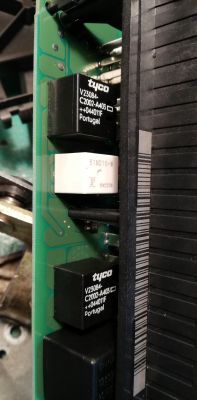

    Po wyjęciu modułu okazało się że przekaźniki są wlutowane na stałe w PCB... :cry:
    Chyba pozostaje mi szukać uzywanego modułu komfortu...
    VW Polo 9n SDI 2004 - Wycieraczki działają nieregularnie, klikanie przekaźników
    Przekaźniki :
  • #5 17704218
    mariuszn87
    Posty: 12
    Wymiana modułu komfortu przyniosła pozytywny rezultat - wycieraczki działają od strzala
    Jednak po włożeniu nowego modułu nie działa otwieranie klapy bagażnika. Jest zatrzasnięta nawet gdy samochód jest otwarty z pilota... Sądzę że to jakieś kodowanie w module.
    Jak nie urok to sr*czka... :D
    Będę wymieniał przekaźniki w moim module jak dokopię się w etce do schematów i mój moduł wróci na miejsce :)
  • #6 17704242
    PLEXI
    Poziom 25  
    Posty: 719
    Pomógł: 72
    Ocena: 113
    Sprawdziłeś czy nie ma pomarszczonych- tzw. zimnych lutów na nóżkach owych przekaźników? 😀
  • #7 17722578
    mariuszn87
    Posty: 12
    Tak, sprawdziłem to i nie wyglądają na zimne luty, choć wiem że w tych modelach jest bezołowiowe spoiwo w elektronice które lubi się odklejać..
