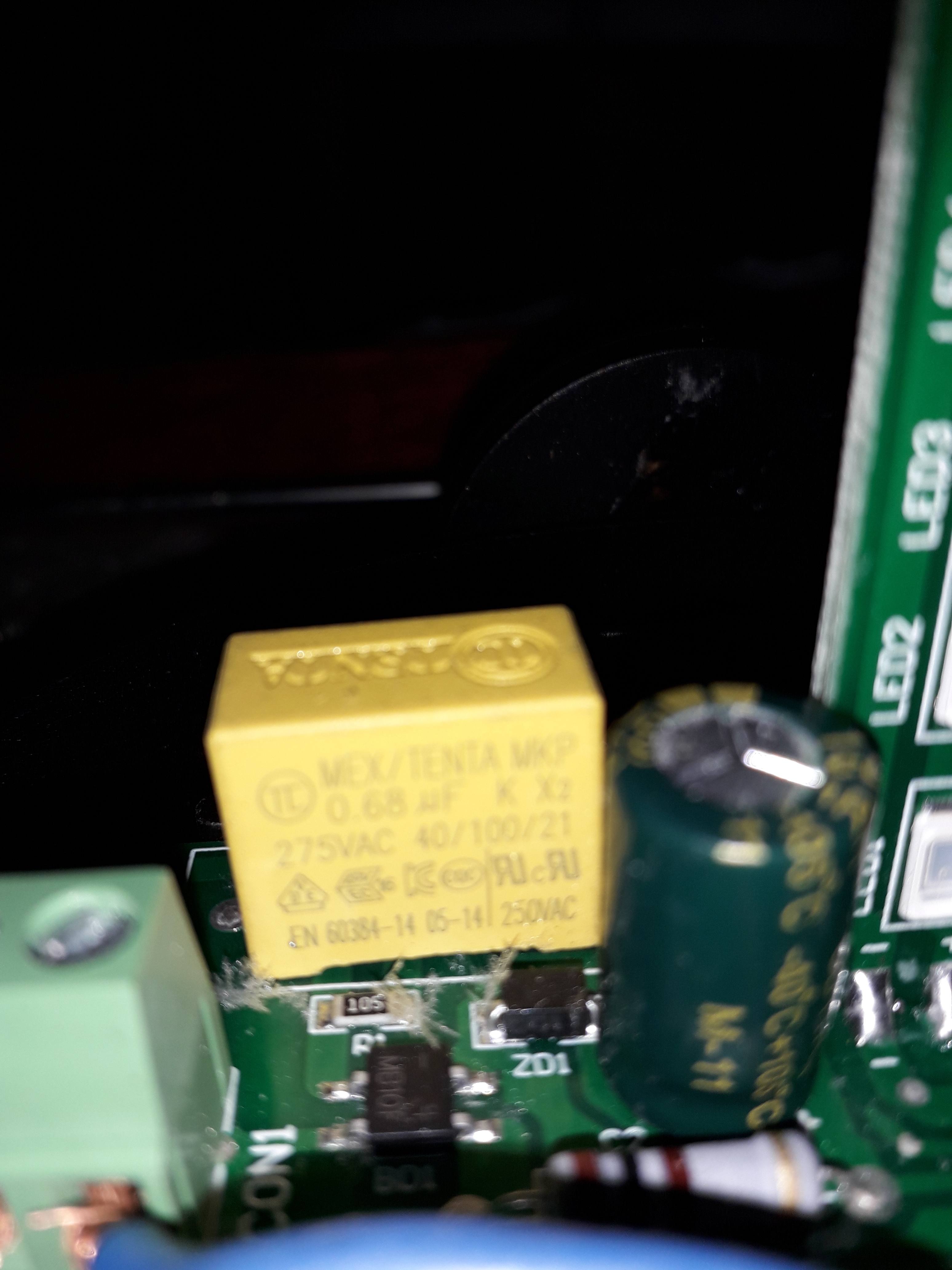

    Witam, moja lampa sygnalizacyjna LED od napędu bramy przesuwnej przestała działać. Czasami zadziałała lub bardzo słabo migała. Po otwarciu klosza lampy i odpięciu zasilania zauważyłem, że jeden kondensator jest bez obudowy. Czarna obudowa leżała obok płytki scalonej. Nie znam się na elektronice. Dziwi mnie to jak mogło się tak stać, że ta czarna obudowa odpadła. Ona jest bardzo mocno zintegrowana z wnętrzem. Teraz pytanie do Was, Drodzy Koledzy, czy to możliwe że taka awaria mogła spowodować brak migania lampy? Drugie pytanie to czy wymiana kondensatora rozwiąże problem? Proszę o pomoc.

    Aluminiowa jego obudowa ?; jak tak to duże prawdopodobieństwo, że omyłkowo został wlutowany kondensator odwrotnie polaryzacją.
    Zamieść zdjęcie płytki z góry i od strony ścieżek.

    Dzięki za podpowiedź. Zrobię tak jak piszesz. Proszę jeszcze o pomoc jak odpowiednio wlutowac zeby polaryzacja byla poprawna. Z gory płytki od strony rezystora widze plus, ale nie widze na płytce minusa. Rozumiem że daje plusem na kondensatorze (o ile jest tam oznaczony) w stronę opornika, a minusem w stronę tego czegoś żółtego?

    Kondensator jak wyżej w/g plusa oznaczonego na płytek ale uszkodzenie w taki sposób tego kondensatora jest możliwe z powodu braku ograniczenia napięcia zasilania; uszkodzona ZD1. Ew. odczytaj oznaczenie na ZD1
    Przy włączeniu uważać (chronić oczy się przed eksplozją, zamknąć tą lampę w obudowie) aby ponownie nie uszkodził się kondensator w taki sposób; mierzyć napięcie na tym kondensatorze podczas włączania zasilania, najlepiej przez chwilowe włączenie napięcia, leżeli rośnie gwałtownie powyżej 50V, jak wyżej.
    Napięcie na kondensatorze jest zależne od ZD1 i będzie w granicach 12..14V.

    Nie widać pojemności żółtego kondensatora ale to wygląda na wersję 230V, a nie 24VAC dioda zenera musi być sprawna (co jest napisane na tej diodzie) bo to samo się stanie z tym kondensatorem.

    Witam, sprawdziłem napięcie na zaciskach 4,5 w napędzie, który zasila w prąd lampę i jest tam prąd zmienny. Oscyluje od 210V do 230V odczytany na tanim chińskim mierniku. Na zaciskach przy zasilaniu lampy, na plytce tej lampy CON 1 jest również prąd o takim napięciu. Na diodzie zenera napięcie jest już mniejsze bo 140V, też oscyluje. Natomiast na wymienionym kondensatorze było napięcie 0V. Mierzylem je od spodu płytki, na nowych lutach. Czy w dobrym miejscu wykonałem pomiar? I czy taki powinien być odczyt?
    Na diodzie zenera odczytałem symbol SJ (chyba 1, bo niewyraźnie bylo widać) i literka L na końcu. Na żółtym kondensatorze parametry na załączonym zdjęciu Lampa sygnalizacyjna LED do napędu bramy nie działa Lampa sygnalizacyjna LED do napędu bramy nie działa

    Koledzy, ja mam też problem z tą lampą. Spalił się całkowicie rezystor R3. Potrzebna jest mi jego oporność abym wstawił nowy. Możecie mi pomóc podając jego wartość, bo na necie nie znalazłem jego wartości. Dzięki za pomoc.

    Już znalazłem R3 ma 5,1kΩ
