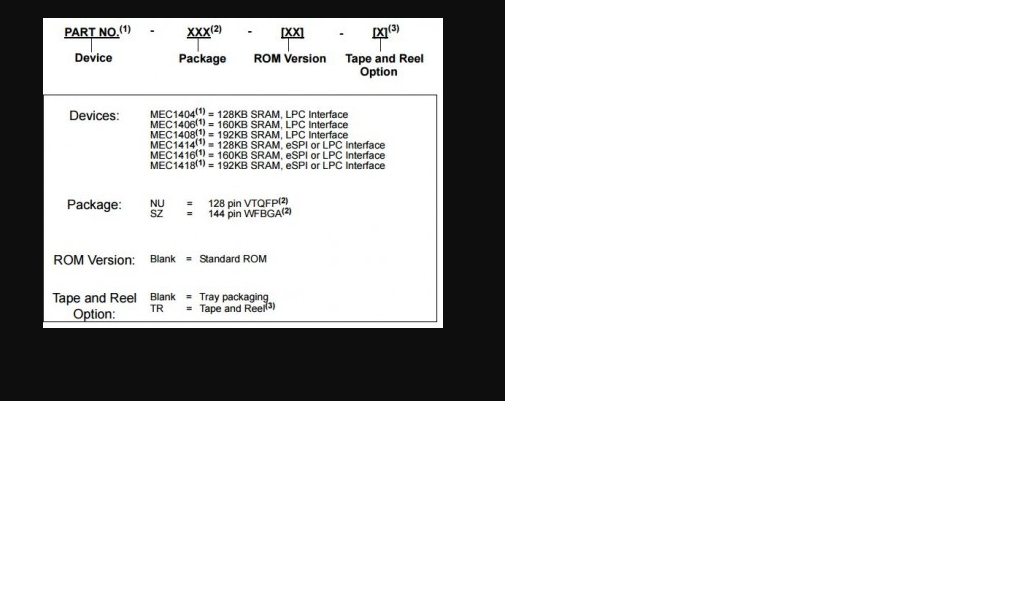

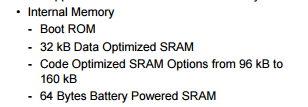

    Tutaj był przeryty temat Link o tym MEC1404, który
    posiada duży rozmiar pamięci RAM (SRAM), i w tę RAM wbudowany moduł ładujący (BOOT) tego (mec14xx) rozpakowuje wsad Bios.
    * tak twierdzi Vertanow , ten od programatora
    Dell 15 P66F - Czy kbc MEC1404-NU jest programowalny ? Dell 15 P66F - Czy kbc MEC1404-NU jest programowalny ?
    W datashet na mec14xx napisano
    1.1 Boot ROM
    Following the release of the EC_PROC_RESET# signal, the processor will start executing code in the Boot ROM.
    The Boot ROM executes the SPI Flash Loader, which downloads User Code from an external SPI Flash and stores it in the internal Code RAM. Upon completion, the Boot ROM jumps into the User Code and starts executing.
    Na 99% opis na obudowie Q2F2 to "nazwa" owego Boot
    - dla MEC1ХХХ-NU ważne opisy: ХХ_Q2_F2
    MEC1404-NU
    C1534-A2Q2F2
    MEC1404-NU
    C1603-A2Q2F2
    Filmik z YT o MC14xx i kłopotach z nim ( https://youtu.be/RN9Bjm7Edhg )
