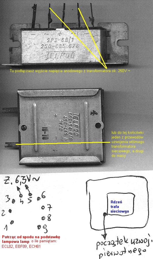

    Miernik do ręki, jak wiesz gdzie jest uzwojenie pierwotne (te pod spodem, pierwsze uzwojenie), sprawdż napięcia, masz tam na wyjściu tylko 2 anodowe i żarzenia - anodowe do prostownika a żarzenie do 4,5 nóżki lamp.
    Jak dalej nie dasz rady, to podeślij mi schemat tego OR na PW, narysuję co i jak.

    No to wpadłem :| , schematu Irysa nie znalazłem jak i danych tego trafa sieciowego :cry: . Nie pamiętam też jaki tam jest prostownik dwu czy jedno połówkowy (na scanie 1 od góry to jest dwupołówkowy, a drugi ten kwadratowy to jednopołówkowy).
    Znajdż za pomocą omonierza uzwojenie pierwotne transformatora sieciowego poczynając od uzwojenia jak pokazuje Ci rysunek, podłącz je do sieci, pod jeden z tych prostowników (uzwojenie wtórne trafa - anodowe podłącz do prostownika) i sprawdż jakie masz napięcie na tym dużym kondensatorze przykręcanym na śrubę do masy (taki walec średnicy 2-3 cm wys, ok.12-15cm a aluminiowej obydowie, w tym OR jest tylko 1 taki podwójny, na dwa punkty lutownicze, patrząc od spodu).
    A tak przy okazji, jak byś zrobił foto od góry i od dołu tego OR (ostre i wyrażne) było by mi łatwiej Ci pomóc.
    Uzwojenie napięcia żarzenia na omomierzu winno wykazać Ci zwarcie, to jest właśnie 6.3V, podłącz je zgodnie z pokazanym rysunkiem.

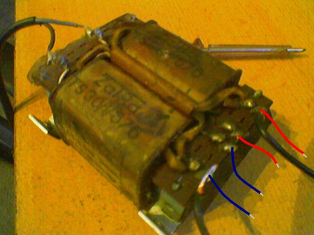

    No to juz prawie rozumiem.... teraz załanczam foto transformatora ... i chodzi o to że w tym radiu wszystkie kabelki są tylko jeest taki problem ze są dwa niebieskie i dwa czerowne... :!::?:
    dwa kabelki (niebieski i czerowny) wychodzą z lampy, a dwa kolejne (niebieski i czerowny) z tego telpoda... tylko teraz który do którego:|
    moze wyda sie to dzicinnie latwe ..ale jestem początkującym...i nie chciałbym spalić tego radia bo jest naprawde w pieknym stanie jak na swoje 45 lat :D ...

    _PREDATOR_
    Posty: 31488
    Pomógł: 1864
    Ocena: 2306
    Myślałem, że wszystko jest już jasne.
    Po prostu, weż miernik/woltomierz do ręki i sprawdż te wychodzące napięcia z transformatora i podłącz zgodnie z wcześniejszymi podpowiedziami.
