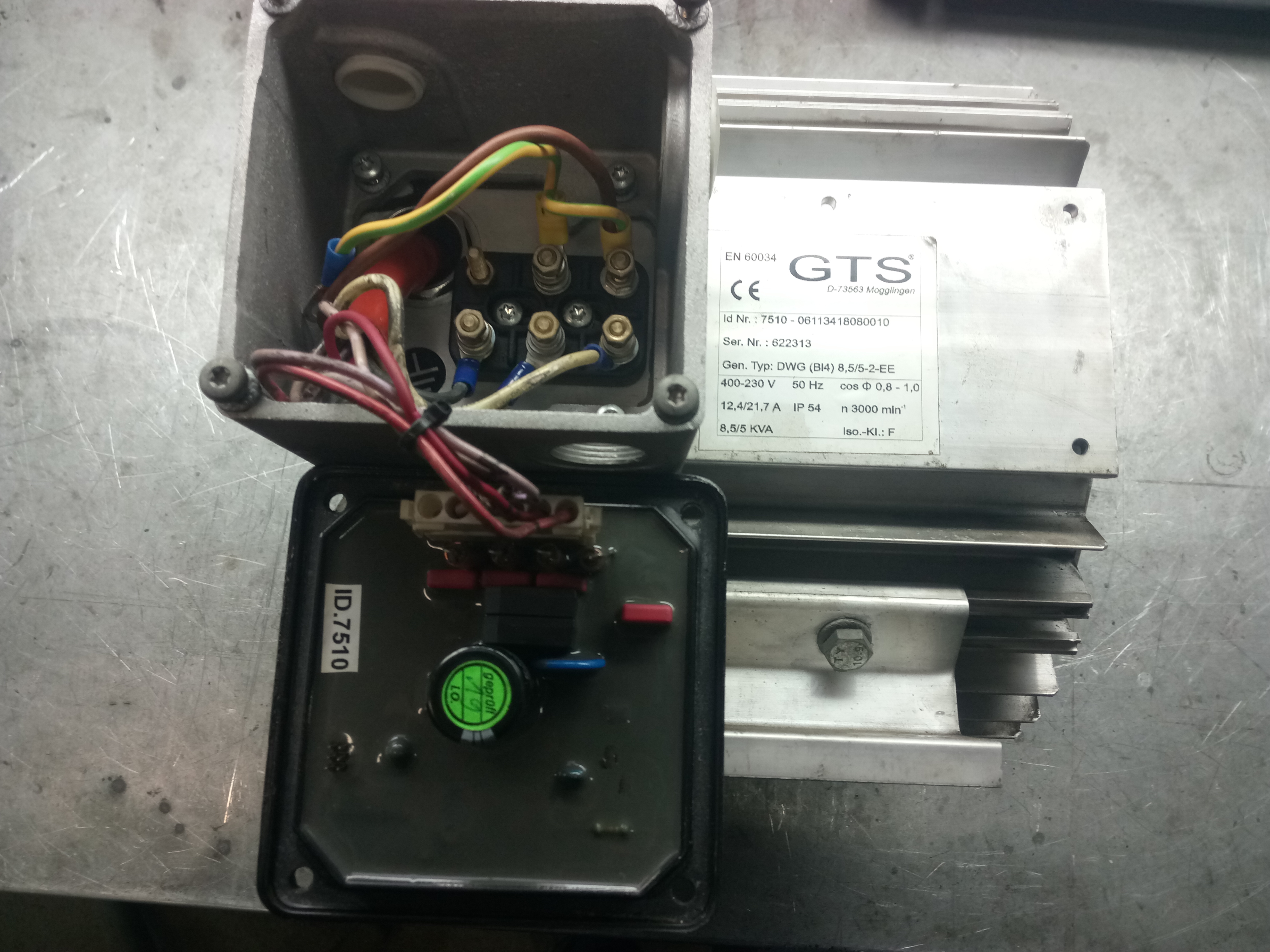

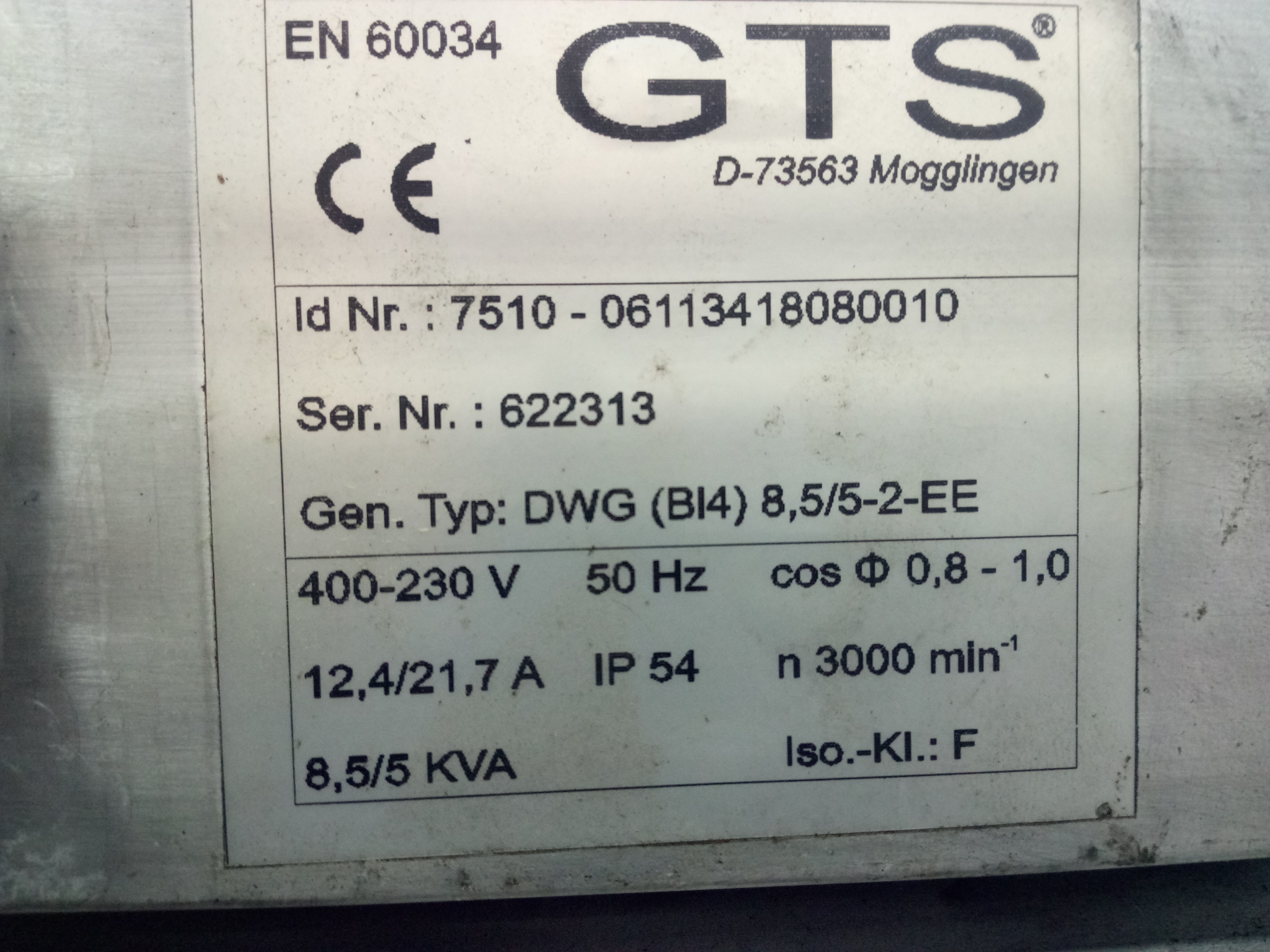

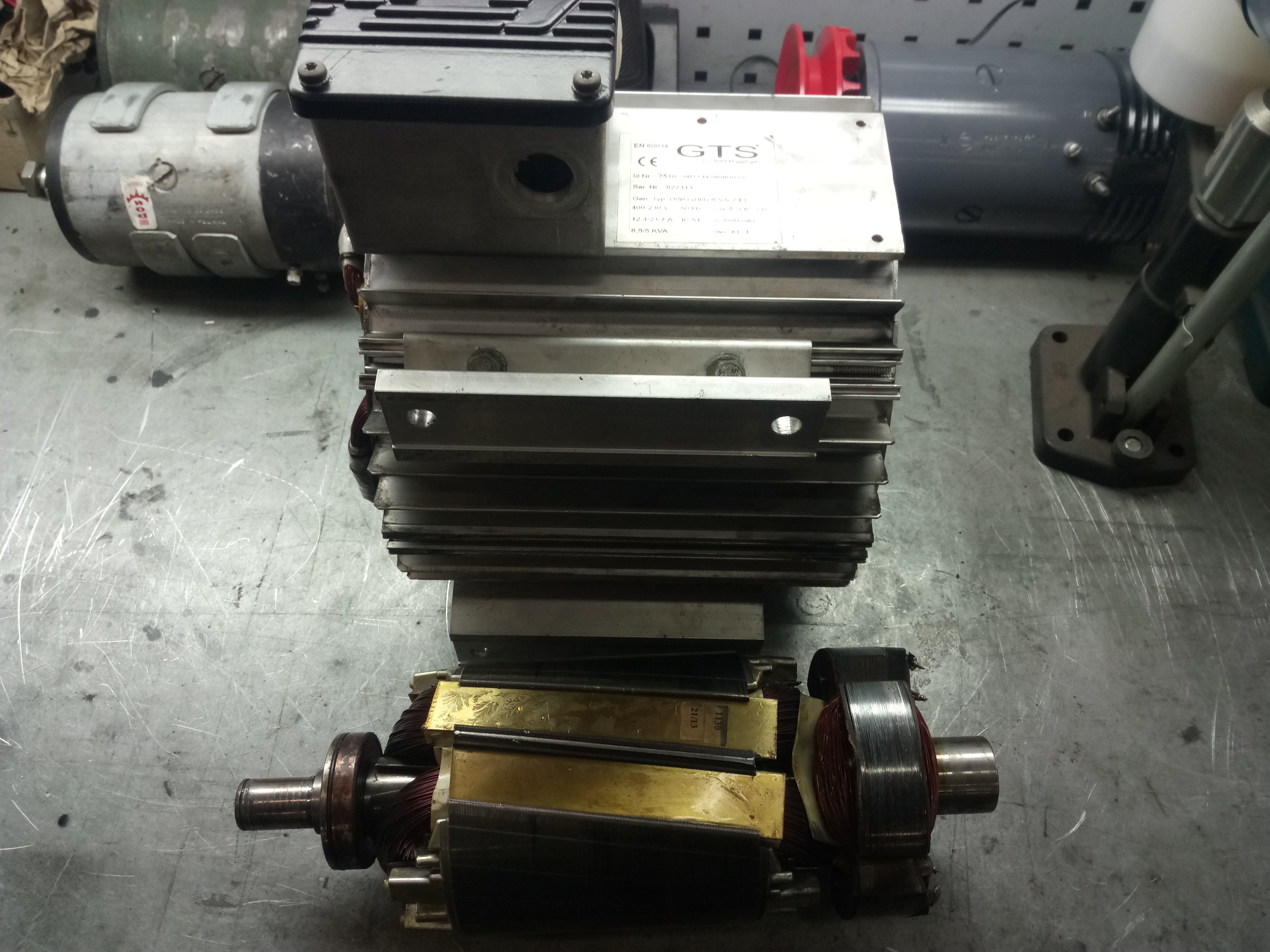

    Witam . Mam problem z zdemontowaniem (rozdzieleniem) wirnika prądnicy od wału silnika. Na poniższych zdjęciach jest tabliczka prądnicy jak i widok samego wirnika . Z oględzin wynikało by że wirnik jest osadzony na stożek , ale czy nie ma czasami dodatkowej śruby (brok) . Może ktoś się spotkał z czymś takim .

    Powoli widzimy że jest jeszcze łożysko i pokrywa może ono ma zabezpieczenie . Są czasami" Szegery "na takich zabezpieczeniach.

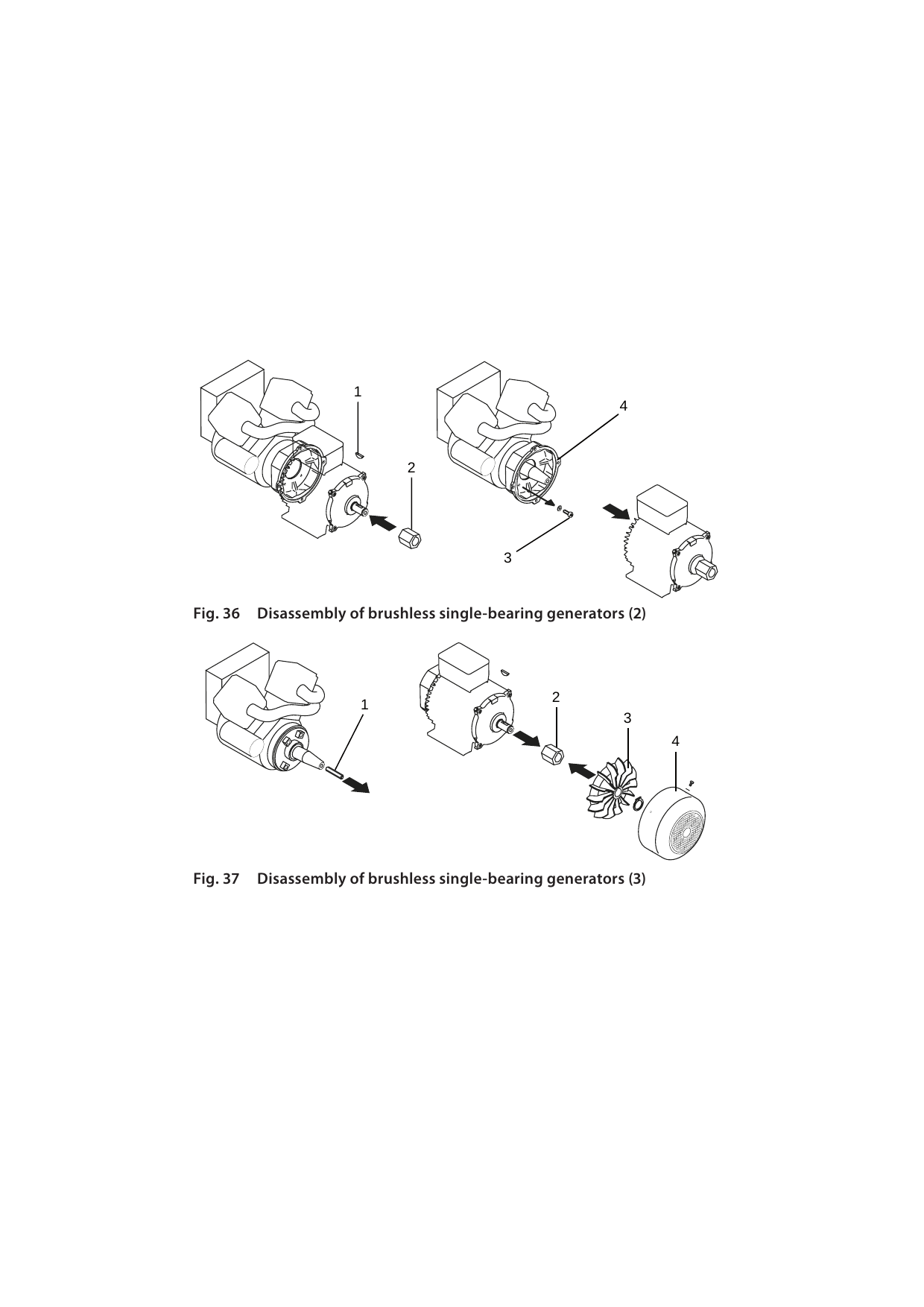

    Witam . Owszem jest łożysko ale po za nim nic więcej . Z oględzin wynika jak by wirnik był osadzony na stożku na wale silnika . Próba demontażu za pomocą ściągacza bezwładnościowego spełzły na niczym . Próbowałem także podgrzewać podgrzewaczem indukcyjnym owijając miejsce połączenia cewką i potem ściągacz bezwładnościowy . I dalej kicha . Znalazłem w necie dokumentację ale od innej prądnicy tej samej firmy . Strona od 108 do 112 .

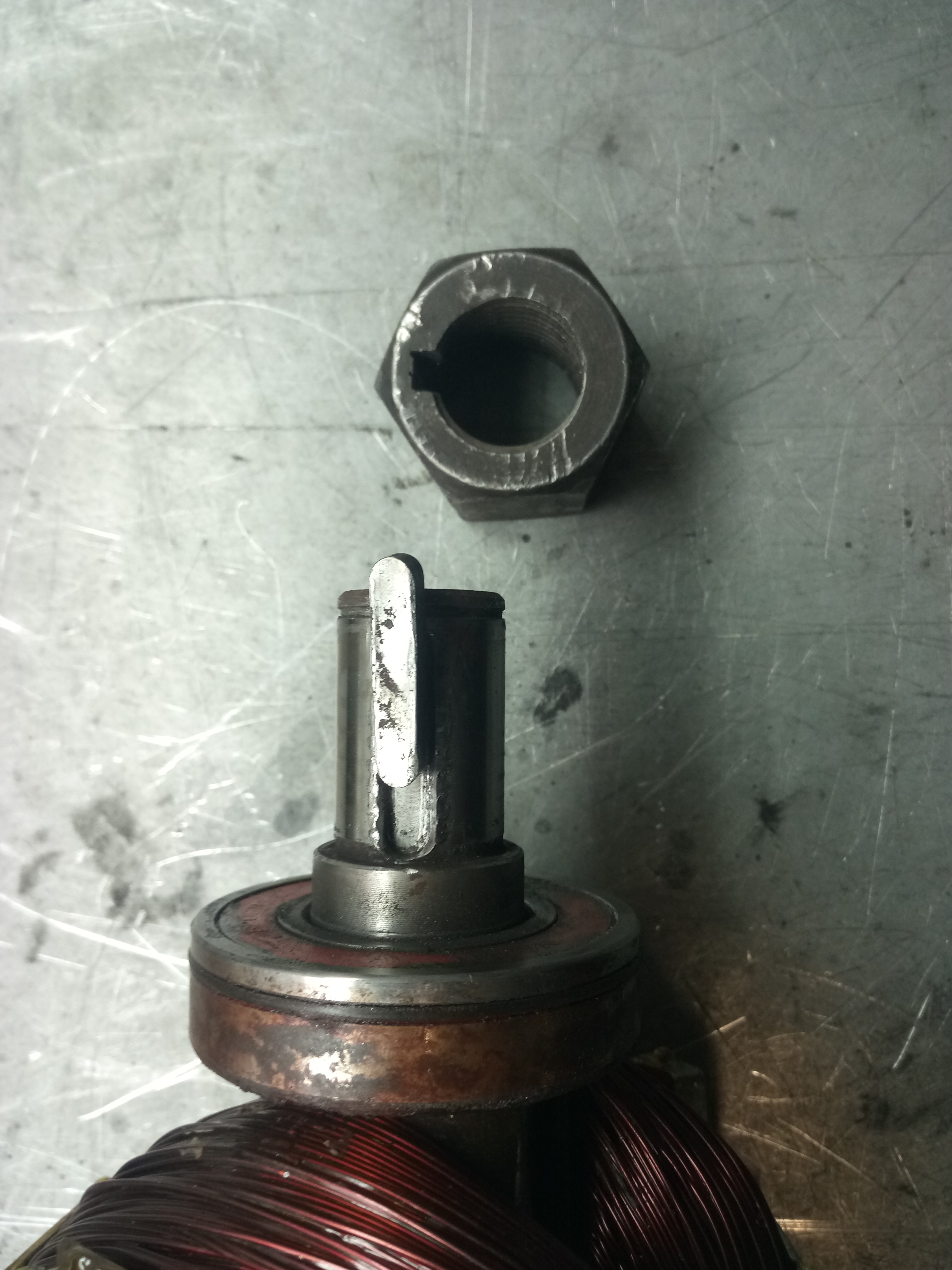

    Jeśli jest stożek to musi być zabezpieczenie by z tego stożka się nie ześlizgnął.Więc tam będzie śruba z przodu.

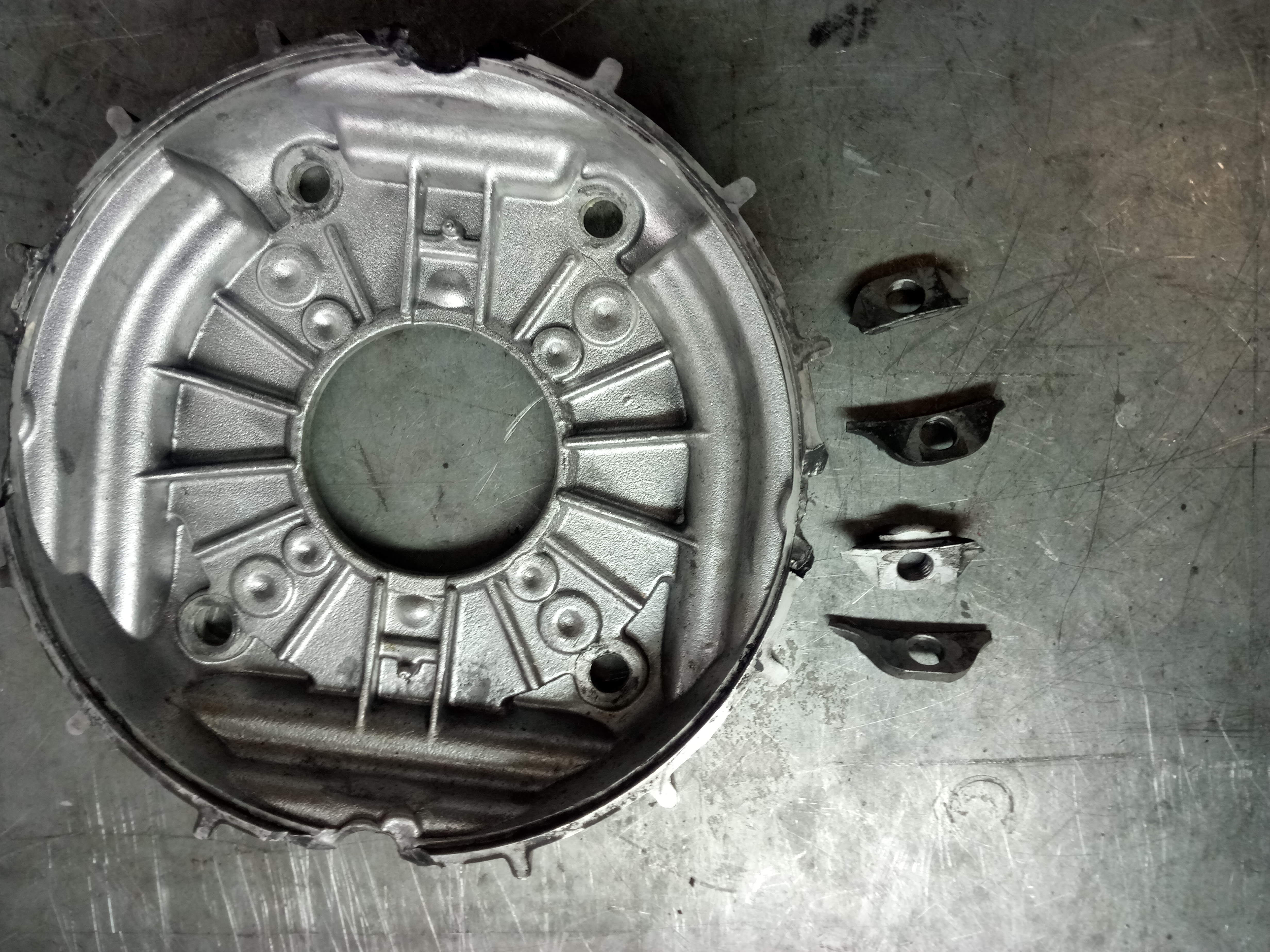

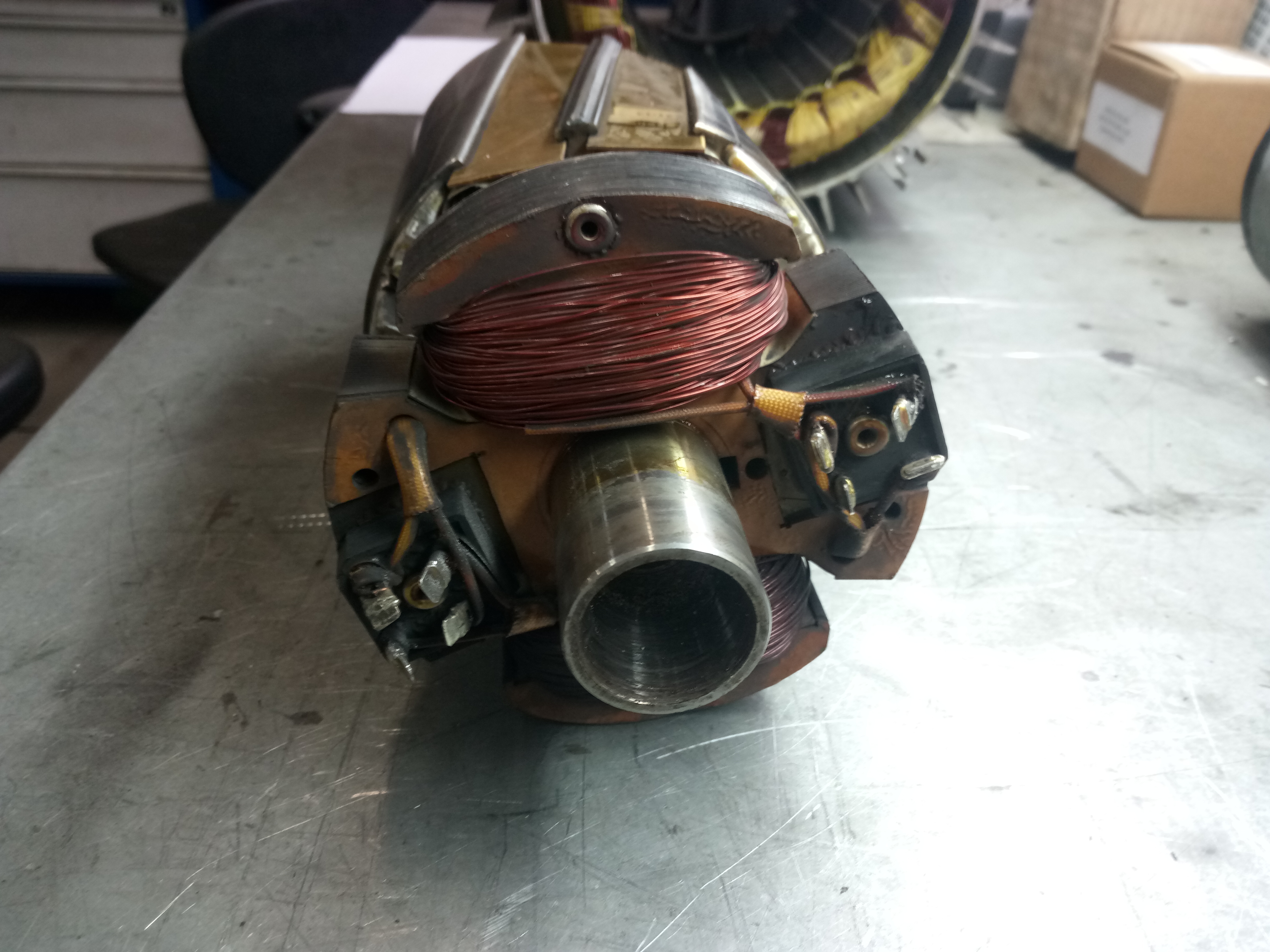

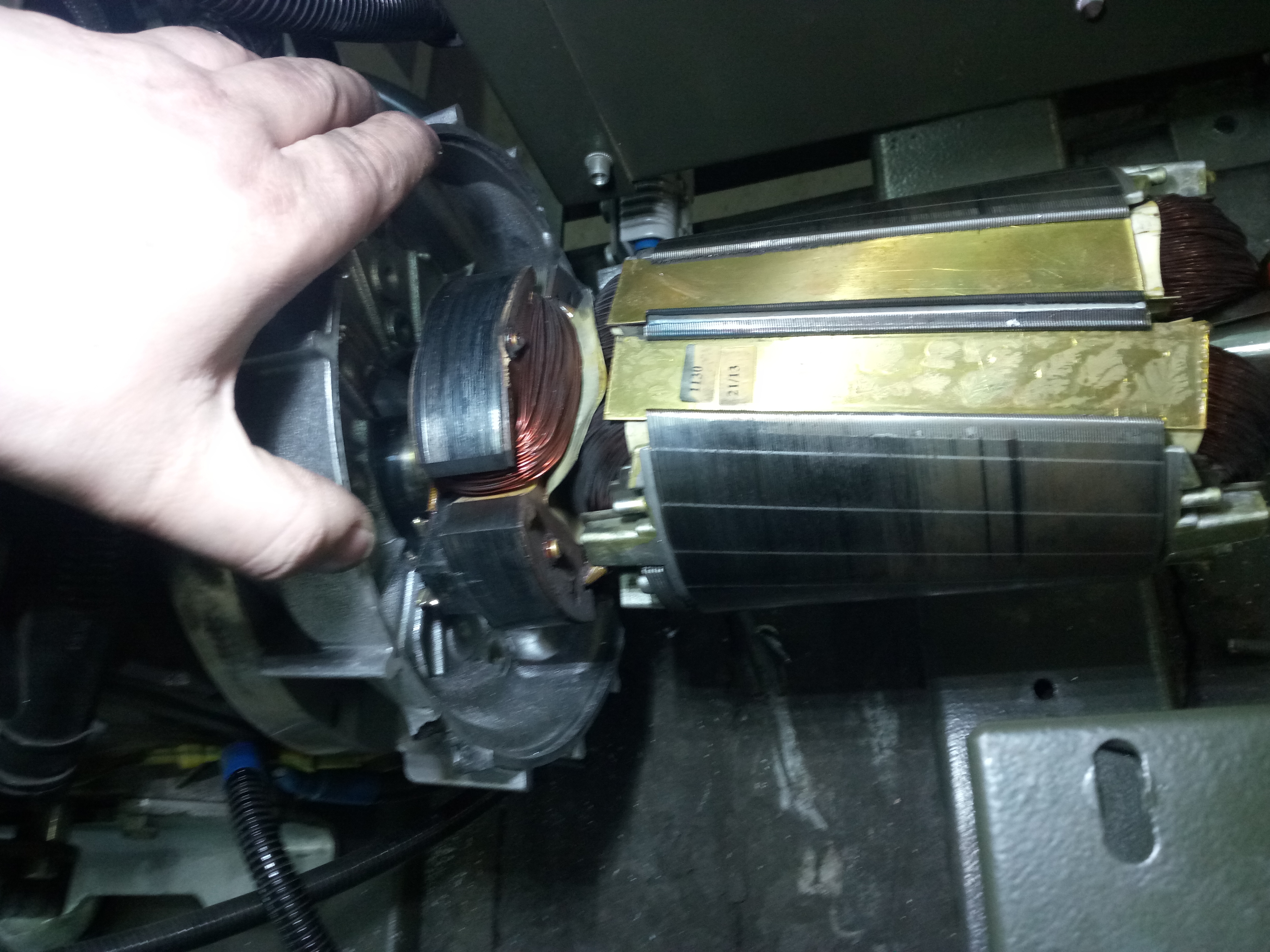

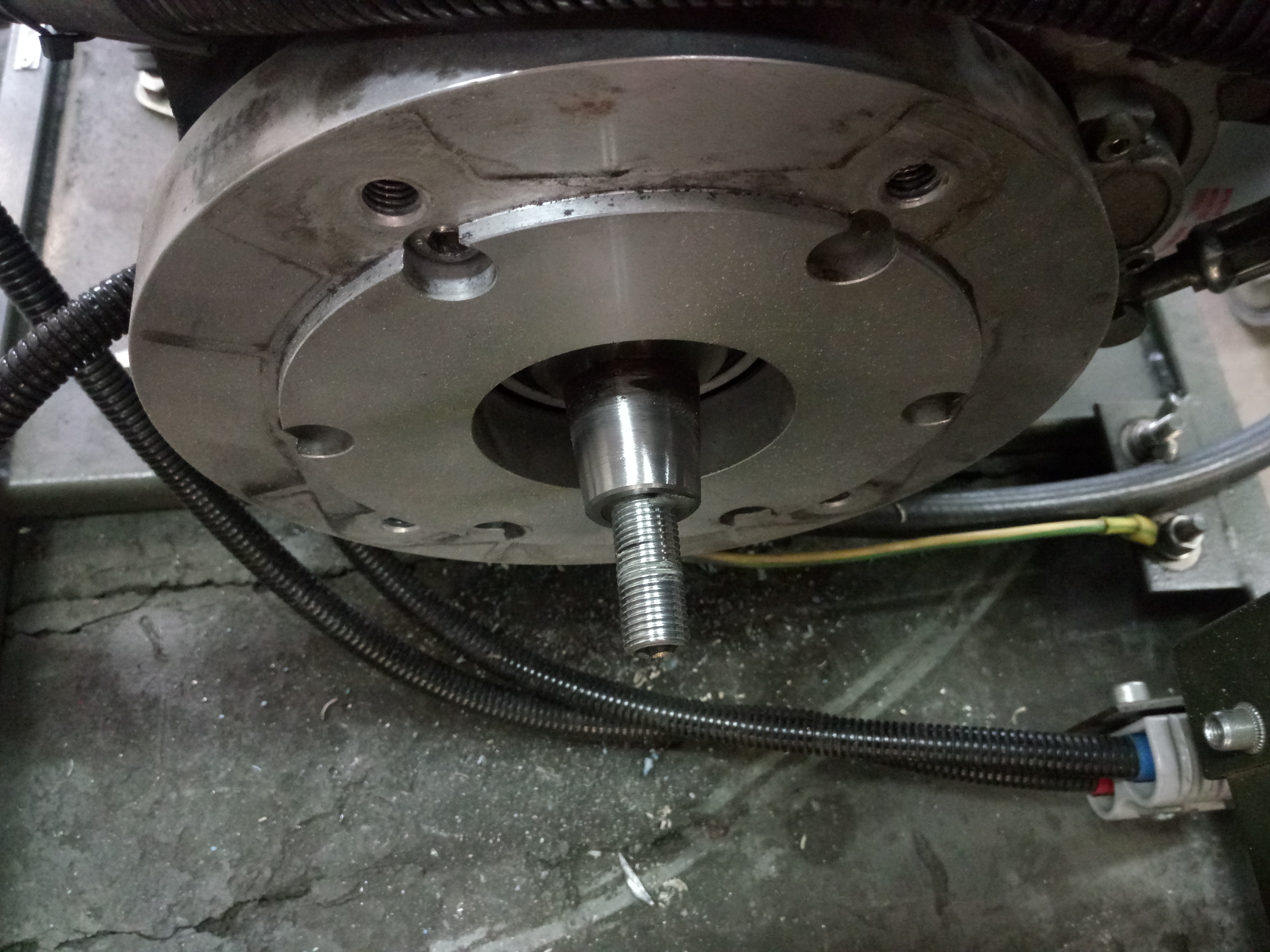

    Witam . Operacja się powiodła i pacjent przeżył. Wirnik zdemontowany. Połączenie na stożek plus wewnątrz śruba typu brok . wieczorem wrzucę zdjęcia może się kidyś komuś przyda.
    Witam . Obiecane zdjęcia .
    Jak zdjąć wirnik prądnicy osadzony na stożek - czy jest dodatkowa śruba? Jak zdjąć wirnik prądnicy osadzony na stożek - czy jest dodatkowa śruba? Jak zdjąć wirnik prądnicy osadzony na stożek - czy jest dodatkowa śruba? Jak zdjąć wirnik prądnicy osadzony na stożek - czy jest dodatkowa śruba? Jak zdjąć wirnik prądnicy osadzony na stożek - czy jest dodatkowa śruba? Jak zdjąć wirnik prądnicy osadzony na stożek - czy jest dodatkowa śruba? [img-6] Jak zdjąć wirnik prądnicy osadzony na stożek - czy jest dodatkowa śruba?
