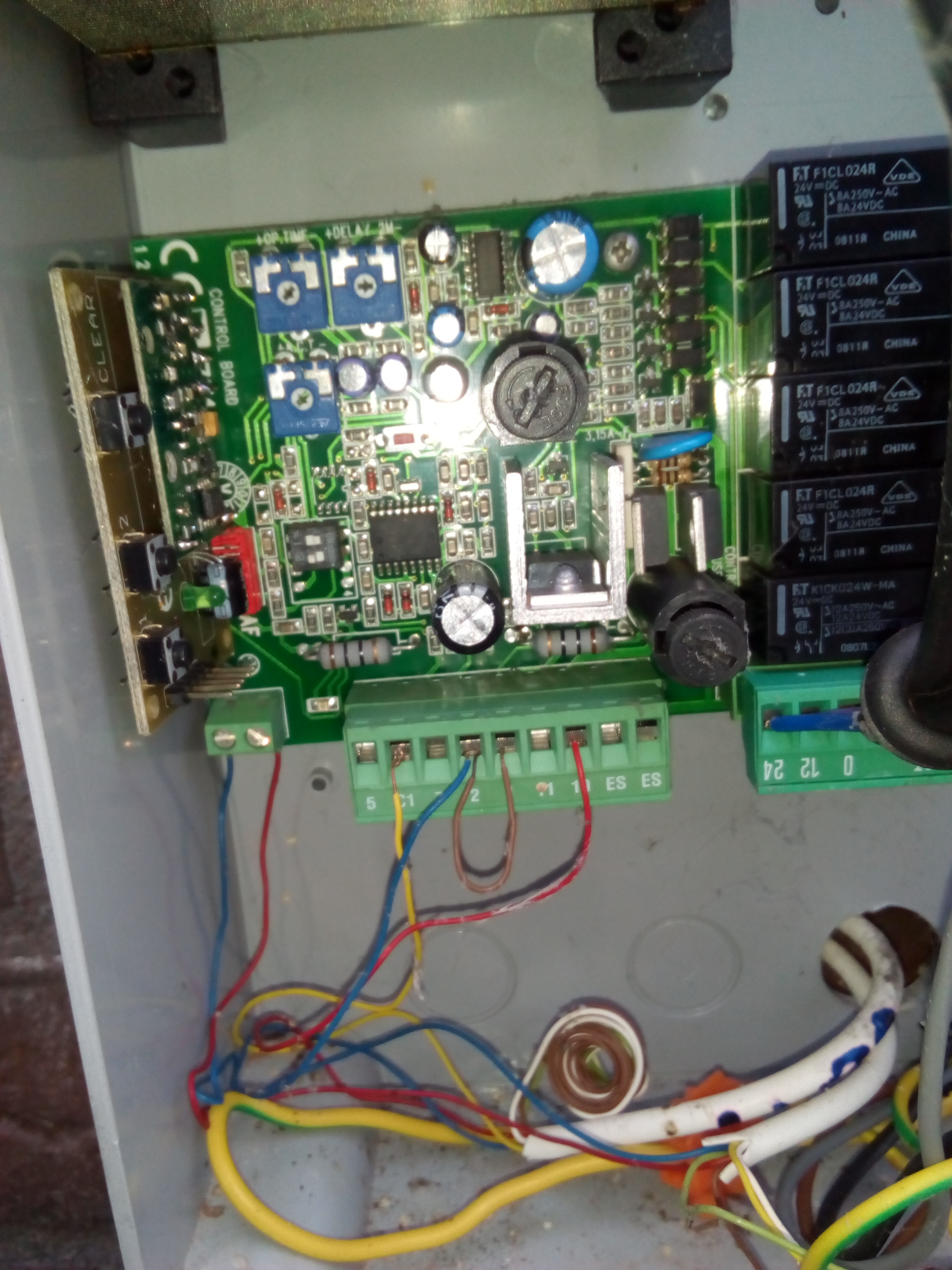

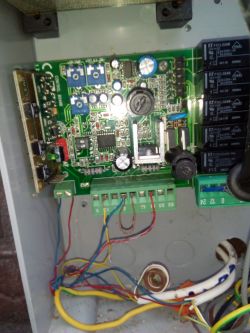

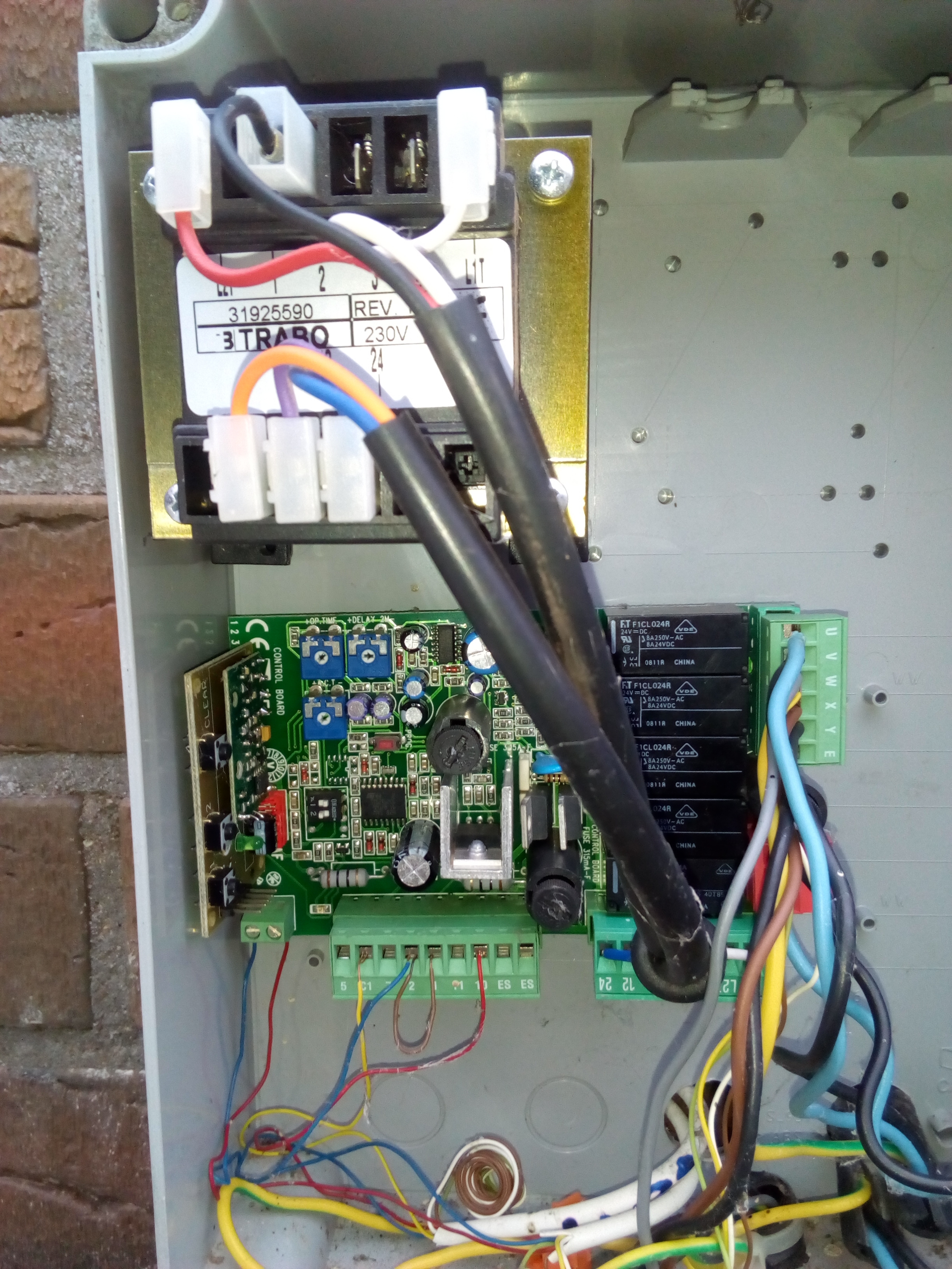

    Cześć, pewien czas temu przestał mi działać pilot od bramy - drugi przycisk od garażu działa - jak zaprogramować od nowa pilot? Skrzynka po otwarciu wygląda następująco. Proszę o pomoc.

    #2 17694316
    fifcio13-13
    Poziom 30  
    Posty: 1290
    Pomógł: 148
    Ocena: 304

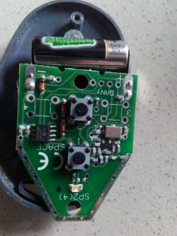

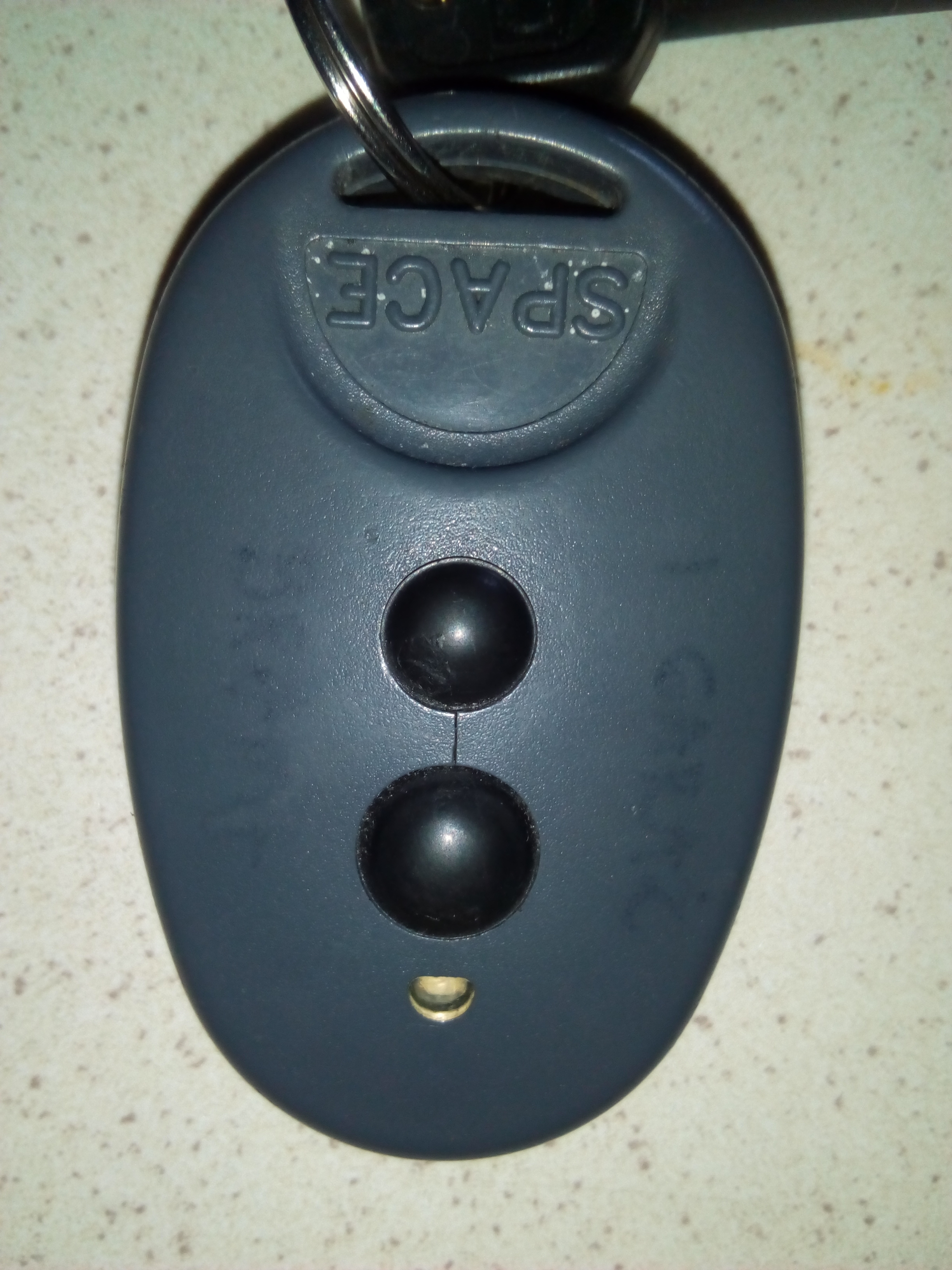

    Pokaż jaki masz pilot do tego.
  • #3 17695093
    datomas
    Posty: 7
    Ocena: 2
    Jak zaprogramować pilot do bramy, gdy przestał działać? Jak zaprogramować pilot do bramy, gdy przestał działać?

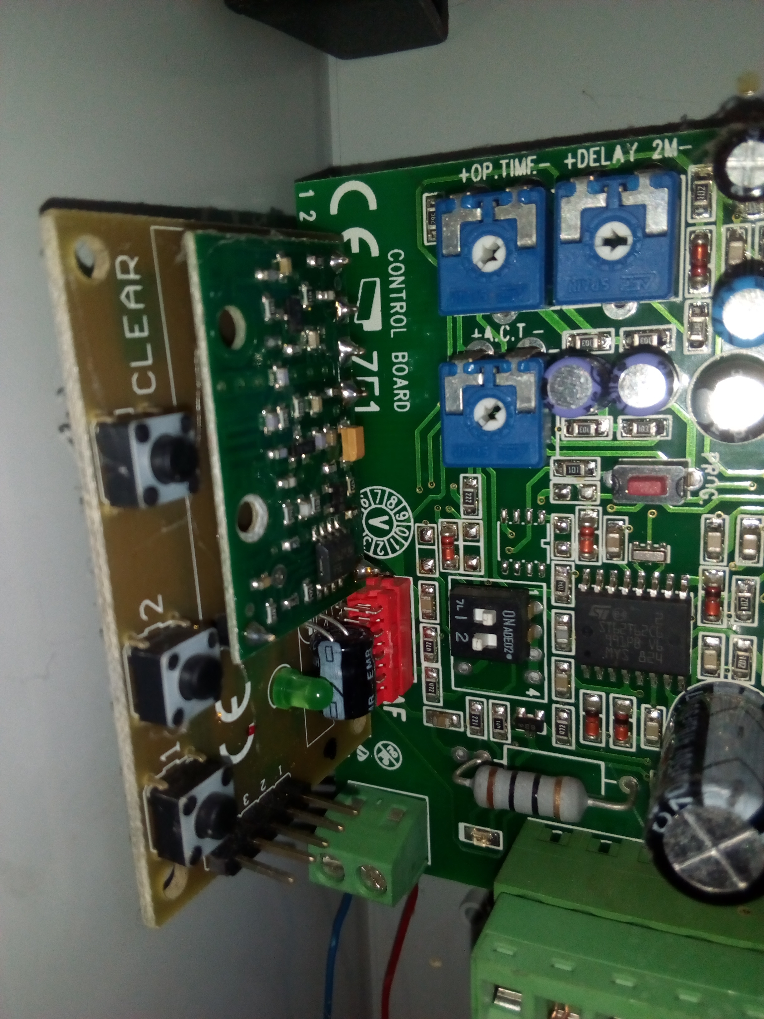

    Ok, kliknij przycisk 1 na karcie radiowej, powinna zapalić się zielona dioda. Jeżeli tak, to przytrzymujesz przycisk pilota, który chcesz zaprogramować i trzymasz dopóki nie zgaśnie lub nie zamruga w celu potwierdzenia.
    Alternatywne kodowanie, to najpierw trzymasz przycisk pilota i w trakcie klikasz raz przycisk nr 1 na radiówce. Powinna zamrugać jako potwierdzenie.
