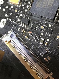

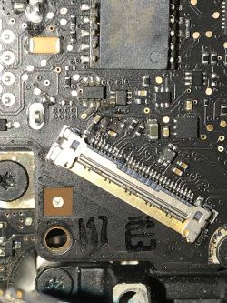

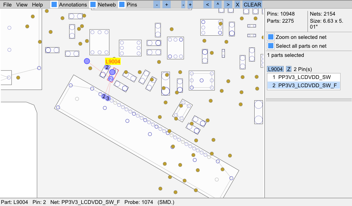

    Cześć wszystkim,
    Problem polega na tym, że zamiast obrazu widnieje biały ekran, matryca jest sprawna (testowałem na innym maku).
    Uruchamia się normalnie, grafika jest sprawna, ponieważ korzystam obecnie z niego przez złącze displayport mini.
    Mam za tydzień pilny wyjazd i nie mam możliwości tego naprawienia, a potrzebuję mieć laptopa przy sobie.
    Wiem gdzie tkwi problem. Goni mnie czas, a nie mam obecnie warunków, żeby wykonać naprawę.
    Poniżej wrzucam zdjęcia poglądowe usterki.
    Apple Macbook Pro 13 Mid 2012 - Matryca świeci na biało Apple Macbook Pro 13 Mid 2012 - Matryca świeci na biało Apple Macbook Pro 13 Mid 2012 - Matryca świeci na biało Apple Macbook Pro 13 Mid 2012 - Matryca świeci na biało
    Poszukuje najlepiej kogoś, kto mógłby się podjąć wlutowania FERR 120 OHM 1,5A, najlepiej z okolic Częstochowy.
    Oczywiście odpłatnie.
    Odgórnie dziękuje za zainteresowanie się tematem i przepraszam jeżeli napisałem w złym dziale.
    Na obecną chwilę, nie mam możliwości wykonania zdjęcia mikroskopem.
