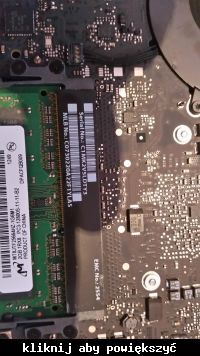

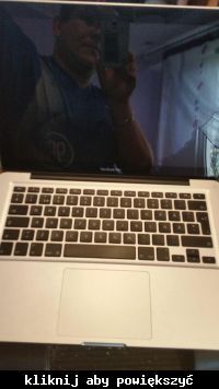

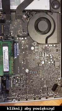

    Właśnie wpadło mi takie nie codzienne cudo Apple MacBook Pro 1278 z defektem braku obrazu na matrycy , z racji tego że to pierwszy Mac jaki do mnie trafił potrzebuję pomocy w odnalezieniu usterki .
    A więc tak Mac uruchamia się daje dźwięk gotowości do pracy dysk pracuje , czyli grafika raczej odpada jakie mogą być przyczyny usterki bo już słyszałem wiele i strach się za to zabrać tu Link są dane Maca wszelkie parametry
    jest to wersja z CPU I5

    Ocena: 418
    No to w pierwszej kolejności podłącz pod zewnętrzny monitor i zweryfikuj czego to wina jest - grafiki czy kabel LVDS/matryca.
  • #4 16401693
    ziomek559
    Posty: 207
    Ocena: 19
    Właśnie się dowiedziałem od znajomego serwisanta że mogą być dwie przyczyny uszkodzona klawiatura lub taśma matrycy klawiaturę odpiąłem i nadal to samo więc została taśma matrycy a z racji tego że szkło matrycy jest klejona nie podejmę dalszej próby naprawy a serwis za dużo sobie naliczył 600 zł za usunięcie usterki , jeśli jest ktoś zainteresowany kupnem Maca zapraszam na PW

  • #5 16401776
    lisek
    Serwisant RTV
    Posty: 40049
    Pomógł: 6367
    Ocena: 6900
    Opis płyty głównej
    - coś w stylu np. 820-2936-A
  • #6 16402000
    ziomek559
    Posty: 207
    Ocena: 19
    Spoiler:
    Apple MacBook Pro - Apple MacBook Pro 1278 brak obrazu na matrycy

  • #8 16402116
    Reset_Uk
    Poziom 19  
    Posty: 239
    Pomógł: 30
    Ocena: 22
    A czy na pewno brak obrazu, czy może brak podświetlenia ?
  • #9 16402229
    ziomek559
    Posty: 207
    Ocena: 19
    Czarny jak noc jak na filmiku raz zauważyłem że coś mrugnęło jak ruszyłem klapą ale tylko raz więcej się to nie powtórzyło dalej nie szukałem dałem sobie spokój MAC idzie na sprzedaż jak ktoś chętny zapraszam na PW aukcję wystawie na alledrogo
