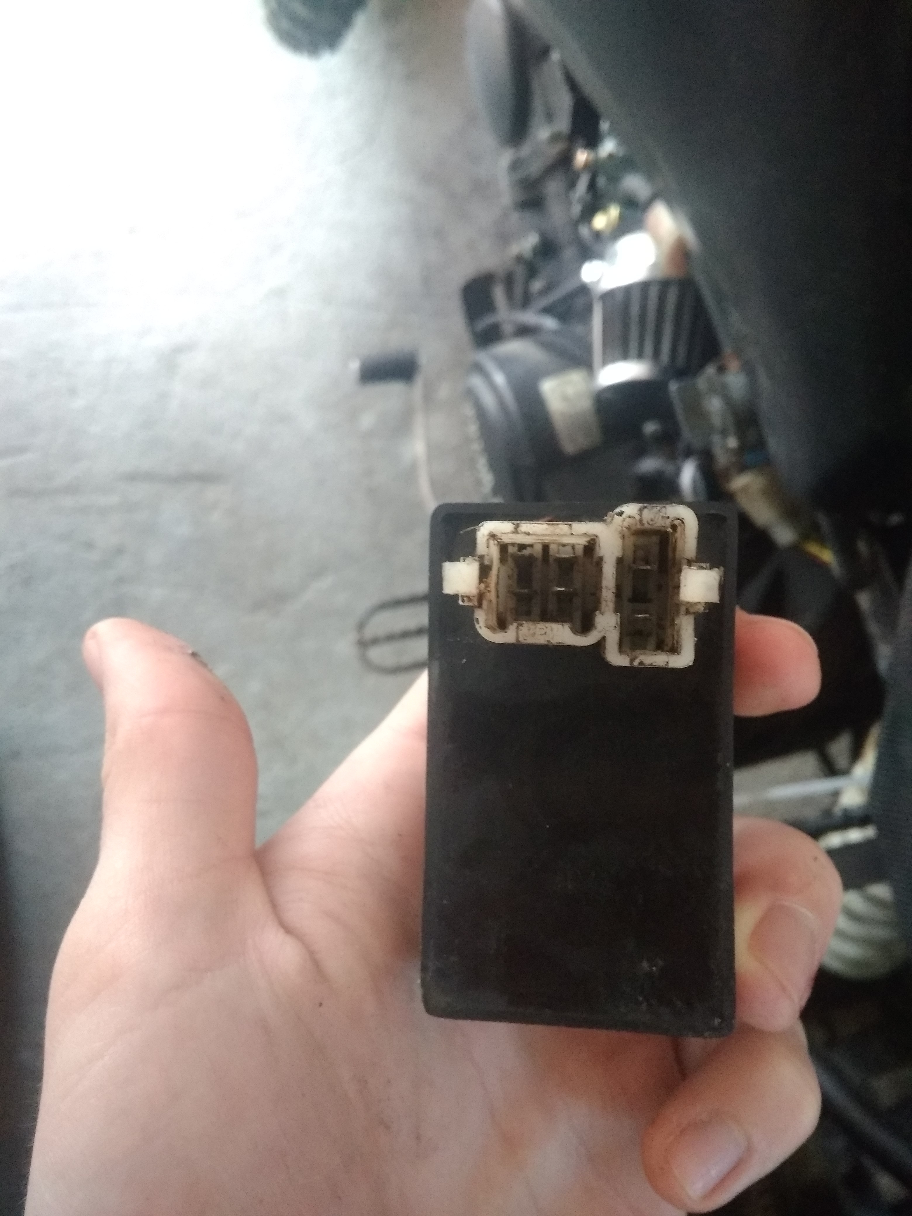

    Mam problem z crossem Loncin 125cc, a mianowicie motor kiedy odpali wchodzi od razu na wysokie obroty i nie reaguje w żaden sposób na gaz , gaźnik wyczyszczony, wszystkie dysze itd. silnik po generalnym remoncie, jeździłem nim kiedy nagle brakło mi mocy, zszedł z obrotów i zgasł, więcej nie odpalił i musiałem pchać go do domu. Wieczorem kiedy gaźnik dostał paliwo odpalił od kopa i wszedł właśnie na wysokie obroty, nie reagował na regulację ani nic, dodam że dzień wcześniej wrócił od mechanika i już więcej nie zamierzam go tam oddac...
    Proszę o pomoc bo nie wiem co robić.

    Po takim zachowaniu wnioskuje ze padł moduł zapłonowy,miałem już kiedyś do czynienia z podobnym zachowaniem i to był moduł.Zaczynało się niepozornie czasami nie chciał wchodzić na obroty później z nich nie schodził,aż w końcu zdechł całkowicie.
    Spróbuj podmienić na chwilkę od jakiegoś znajomego,a wszystkiego się dowiesz.
    Te moduły chyba nie są zresztą jakieś drogie z tego co się oriętuje.

    To powinno pasować,https://allegro.pl/oferta/modul-zaplonowy-4t-atv-125-150-200-loncin-quad-7482318766

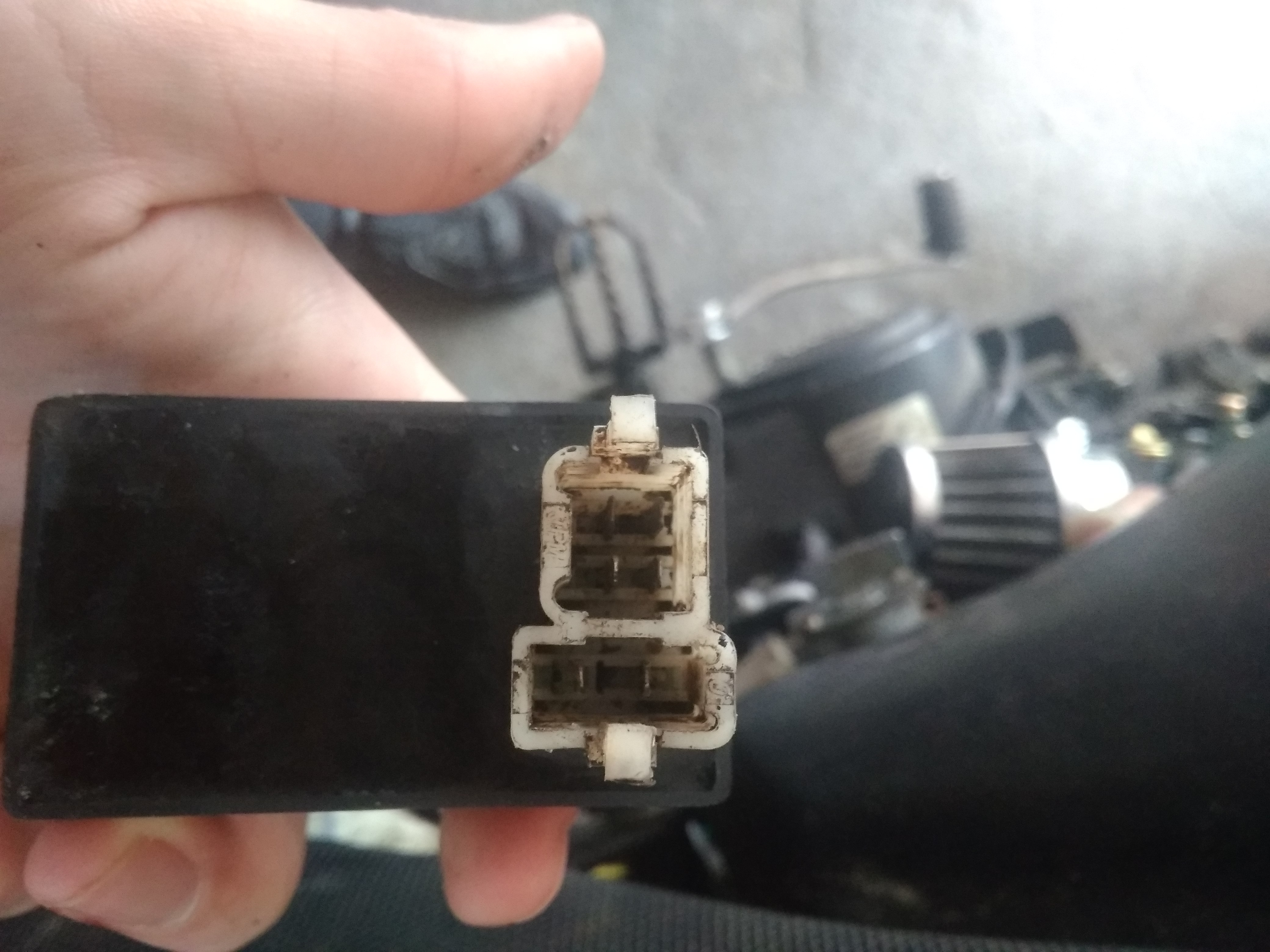

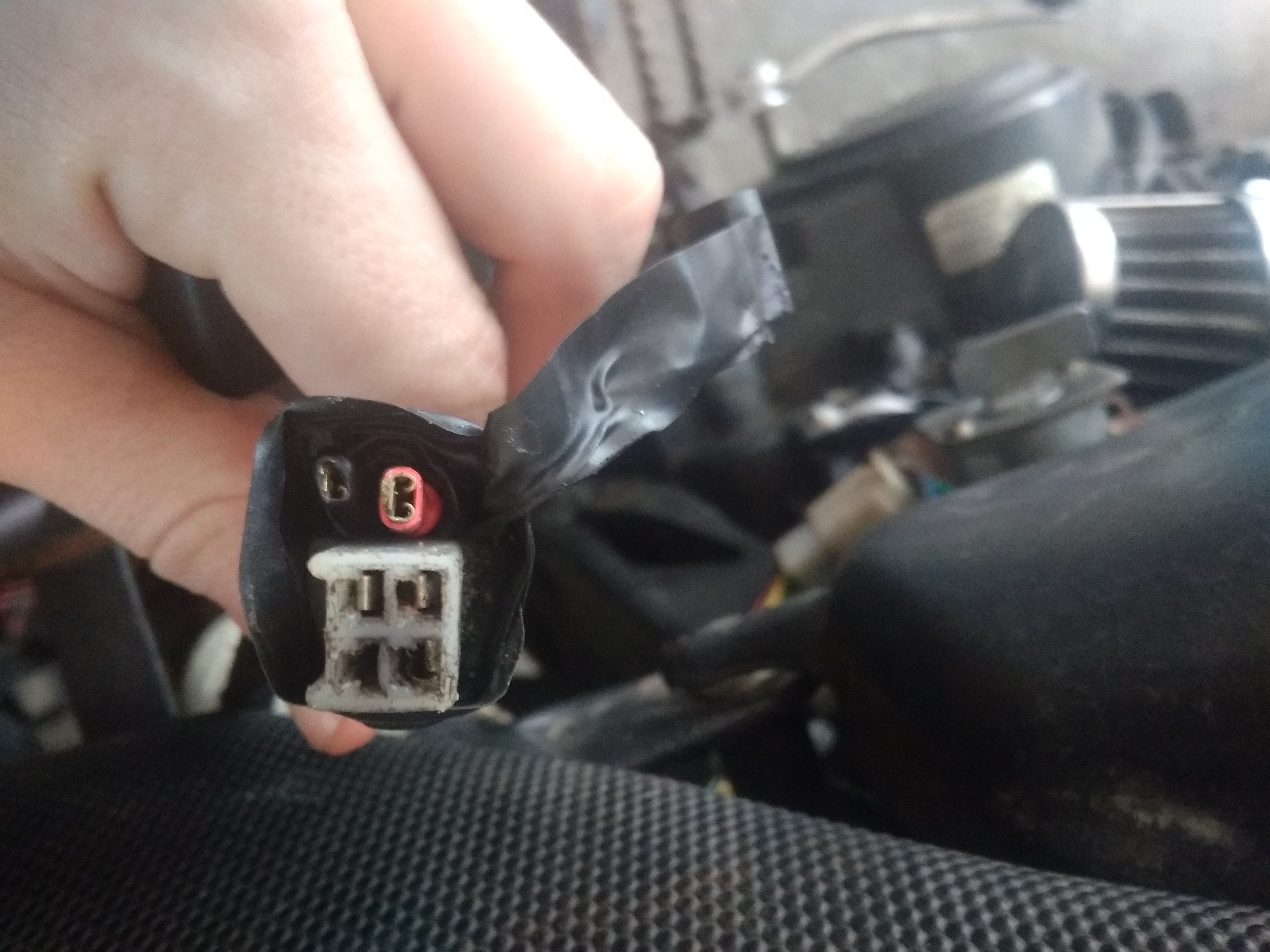

    Na 5 kopnięć iskra pojawiła ile dwa razy, a następnego dnia za każdym razem odpalał, tak jest to 4T, filtr powietrza zalewa benzyna kiedy się kopię to gaźnik wypluwa paliwo do filtra
    Właśnie to nie to, ja mam wtyczki w instalacji elektrycznej nie z dziurami po bokach tylko właśnie z tymi wystającymi haczykami i nie ma go jak podpiąć wtedy
    Dodam że gaźnik wypluwa paliwo to filtra powietrza tylko kiedy jest ssanie, na półssaniu i bez ssania już się tak nie dzieje...
    Może wymienić całą tą instalację? Gaźnik to PZ26.
    Jak sprawdzić luz zaworowy i ten dolot? To moje pierwsze moto więc jestem trochę zielony...

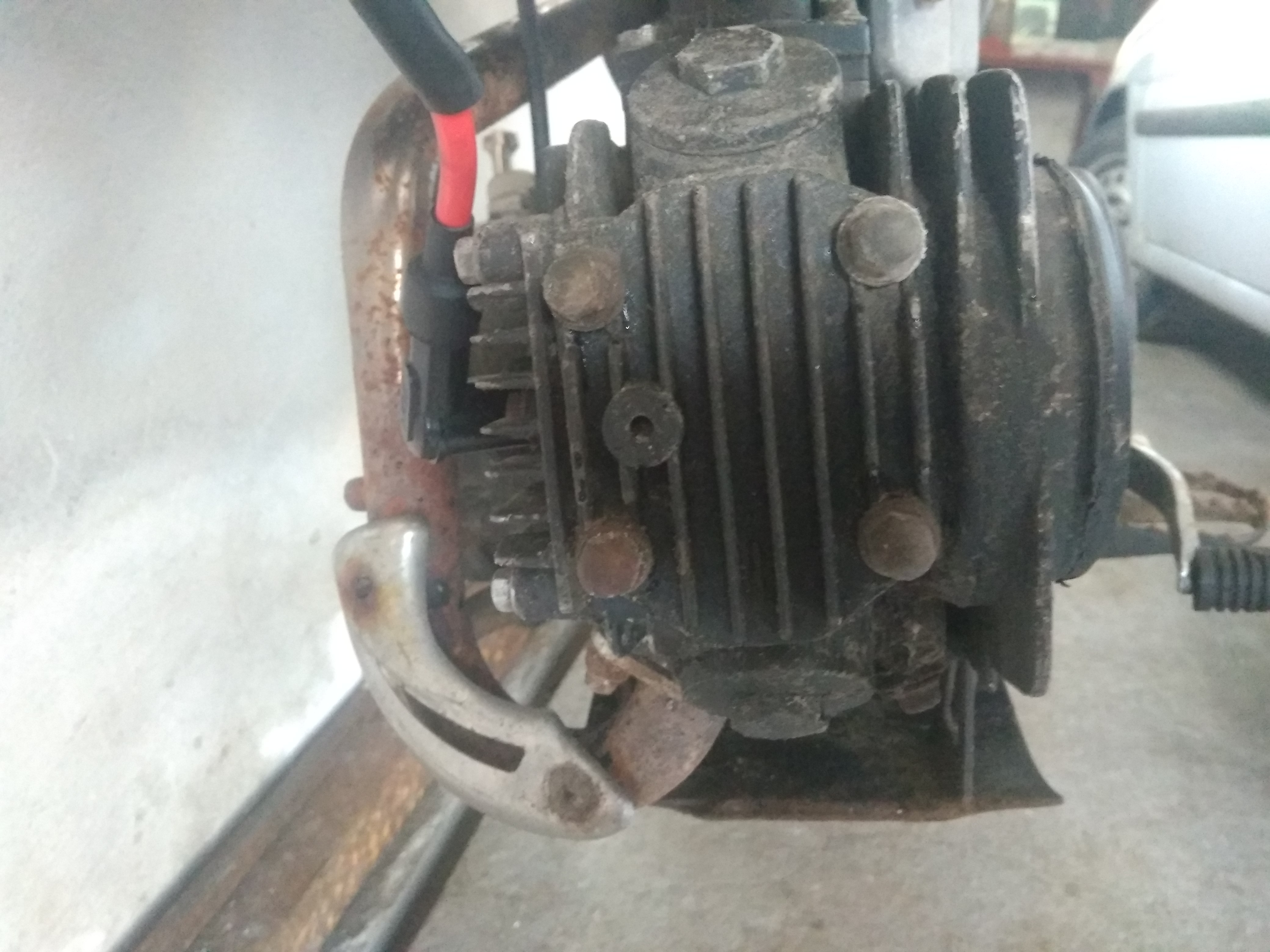

    luz zaworowy sprawdzasz odkrecając śruby na głowicy,najprościej będzie jak wrzucisz fotkę z przodu cylindra do ci wszystko zaznacze,podam luzy i gdie który zawór.
    Prośba zrób fotke modułu i złącz w nim.
    dopiero na to wpadłem!
    Sprawdź czy nie zerwało klina na magnecie, a tak pewnie będzie.

    Zawory masz widoczne po odkręceniu gornego i dolnego dekielka na zdjęciu 1.Klucz chyba 17.
    Ustaw ssacy na 0,05 (ten u góry) a wydechowy na 0,07 (ten na dole).
    Sprawdź przy okazji kręcenia wałem ustawienie rozrządu.
