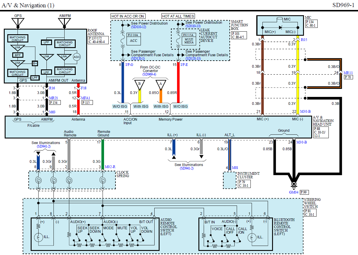

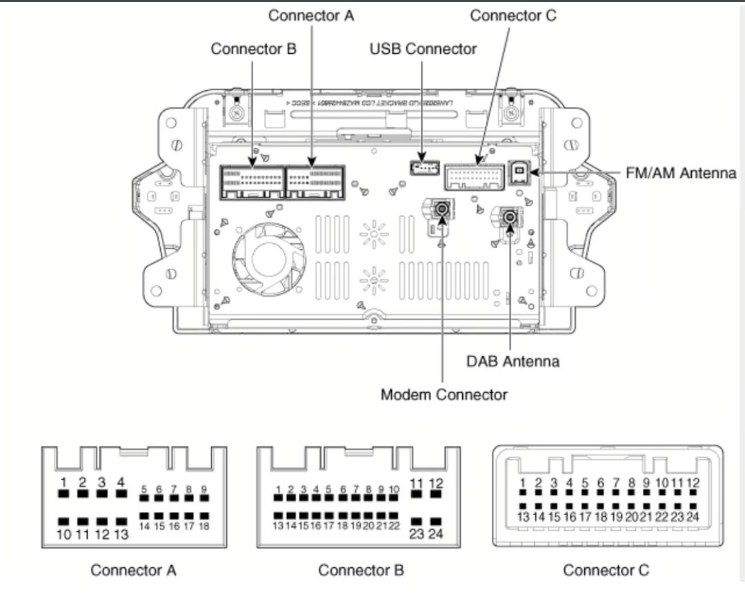

    Z pomocą @maox udało się rozpracować pinout do LAN600x.
    Modele radia mają 3 warianty i określa je cyfra x na końcu (LAN600x lub LAN500x dla starszego modelu). Przykładowo LAN6003EKJD
    to wersja dla kombi.
    1 - coupe
    2 - hatchback
    3 - kombi
    Jeśli chodzi o LAN6003EKJD to po kilku eksperymetach i pinoutach z innych modeli KIA z podobnym konektorem https://connector.pinoutguide.com/74_pin__38_35__KIA_Head_Unit/ udało się uruchomić radio razem z kamerą cofania:
    https://docs.google.com/spreadsheets/d/e/2PAC...WEd_-iyo0IZckraoPcKtvxk-0gawb3_a_u1iB/pubhtml
    Jeśli chodzi o starszy model LAN500x to pinout jest dostępny na:
    https://www.kceed.com/avn_head_unit_components_and_components_location-1531.html lub https://pinoutguide.com/Car-Stereo-Hyundai-Kia/Kia_Ceed_AVN_Head_Unit_pinout.shtml. Jeśli coś nie działa wyłączcie adblocka lub dodatki które blokują banery z cookisami.
    Osobiście zamieniałem radio LAN5003 na LAN6003, tutaj gotowe pinouty:
    https://docs.google.com/spreadsheets/d/e/2PAC...JEoSbxtlxeWymP2y3Jrmps8dioK4C4EbyRvgO/pubhtml
    Gdyby linki do google docsów wygasły w załączniku wersje pdf
    • Kia Ceed - AVN Head Unit Components and components location - AVN System.pdf (106.29 KB) Musisz być zalogowany, aby pobrać ten załącznik.
    • LAN6003EKJD - Sheet1.pdf (352.47 KB) Musisz być zalogowany, aby pobrać ten załącznik.
    • Pinout LAN500x -_ LAN600x - Sheet1.pdf (96.94 KB) Musisz być zalogowany, aby pobrać ten załącznik.

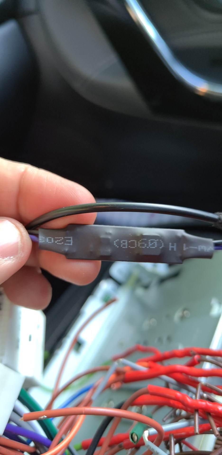

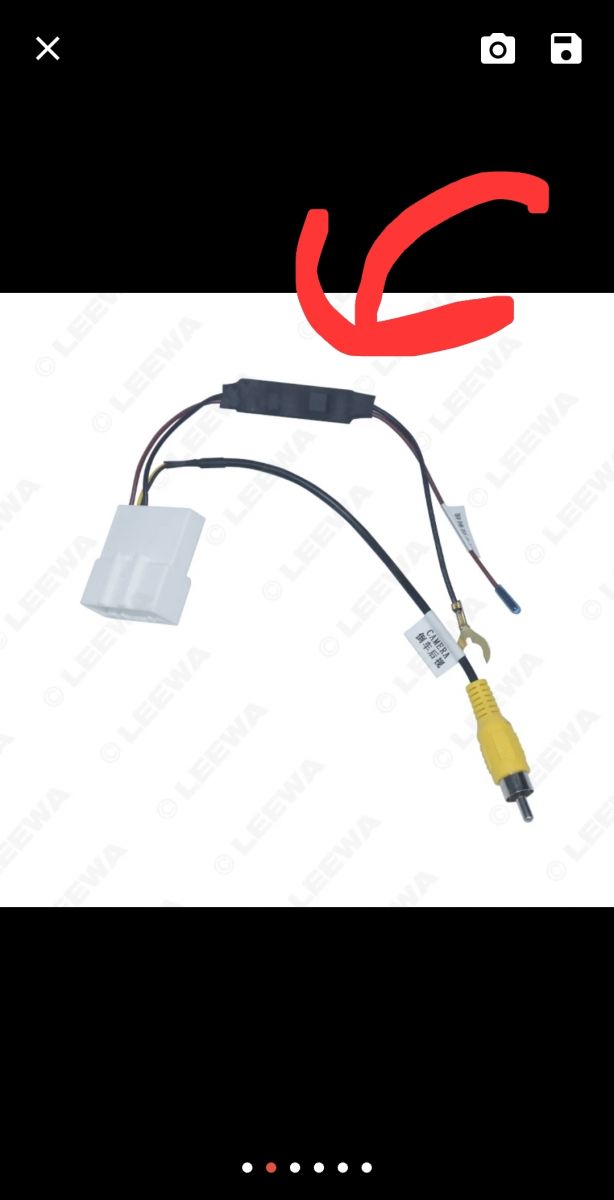

    Podmieniłem LAN 5003ekjd naLAN6003EKJD. Mam wyzwanie z kamerą nie działa. W jaki sposób mogę sprawdzić czy pin są dobrze podpięte?
    Drugie pytanie na moim adapterze przy końcówce z kamerą jest jakiś dodatkowy układ stolony czy on tam powinien być?

    def152
    Posty: 6
    Problem rozwiązaliśmy już na PW, gdyby ktoś miał podobny problem:
    To wtyczka z konwerterem do chińskiego radia. Jeśli chcesz użyć do oryginalnego powinieneś pozbyć się tego elementu ze zdjęcia i po prostu użyć samej wtyczki z 4 przewodami.

    Poszukuję informacji, ponieważ chyba siedzicie w tym dłużej... posiadam radio LAN2060EKJD i chcę je wymienić na LAN6003EKJD (ze względu na AndroidAuto),
    niestety nie potrafię znaleźć schematów do nowszego radia i Cee'd po lifcie i nie ogarniam jak rozwiązali połączenia.
    W starej wtyczce B Pin 19 opisujecie jako alternator, ale ten przewód idzie do licznika (jest opisywany jako ALT_L, ale idzie do Instrument Cluster - i tu się zaczynają się moje pytania, bo w nowych wtyczkach tego nie ma, za to występują piny MM Can Low i High - które nie wiem co sterują, oraz co to za sygnał IGN1?

    Ja dzisiaj w miejsce LAN2060EKJD zamontowałem LAN6003EKJD. IGN1 wpiąłem w moduł BCM: https://www.kceed.com/components_and_components_location-1555.html We wtyczce A w pinie numer 2 znajdziesz potrzebny sygnał. Ja niestety mam problem z wyłączaniem radia podczas wyciągnięcia kluczyka ze stacyjki. Natomiast sygnału MM CAN nie znalazłem. Być może to ten co znajduje się w BCM.

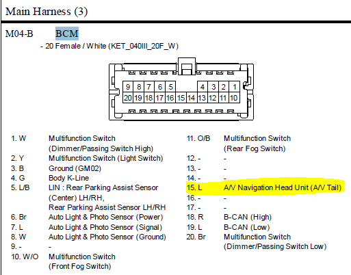

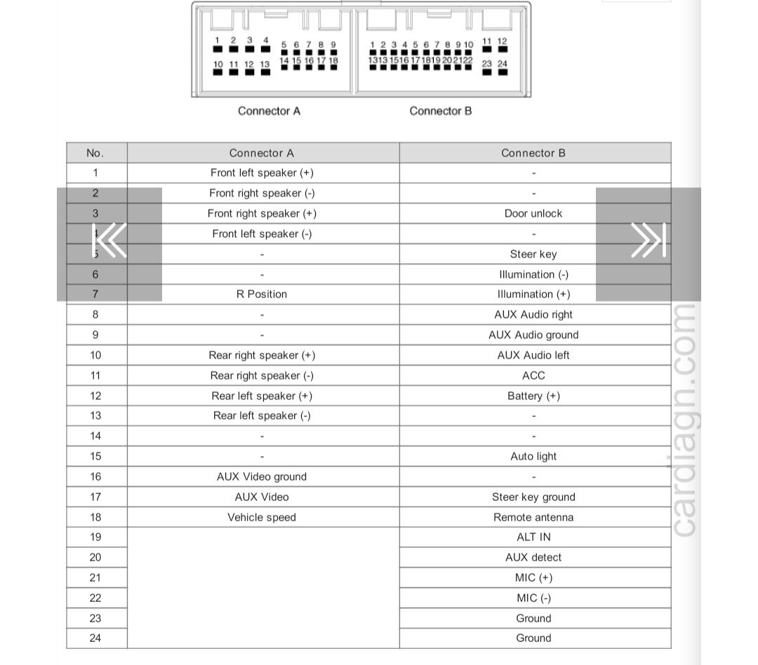

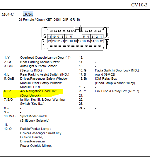

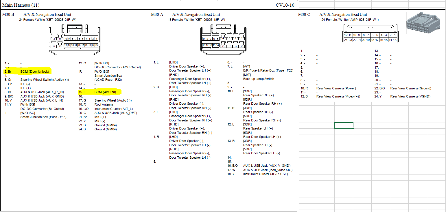

    Nie wiem, czy to cos pomoże, ale wg schematu dla Ceeda przed liftem, pin z sygnałem drzwi to, B3 (Door Unlock)
    Szukam schematu pinów radia KIA CEED LAN6003EKJD 2017r.
    Piny B3 i B15 idą do BCM, także nie wiem czy to w nowym radiu były odpowiednik - chociaż wątpię bo każdy idzie do innego konektora:
    Szukam schematu pinów radia KIA CEED LAN6003EKJD 2017r. Szukam schematu pinów radia KIA CEED LAN6003EKJD 2017r.

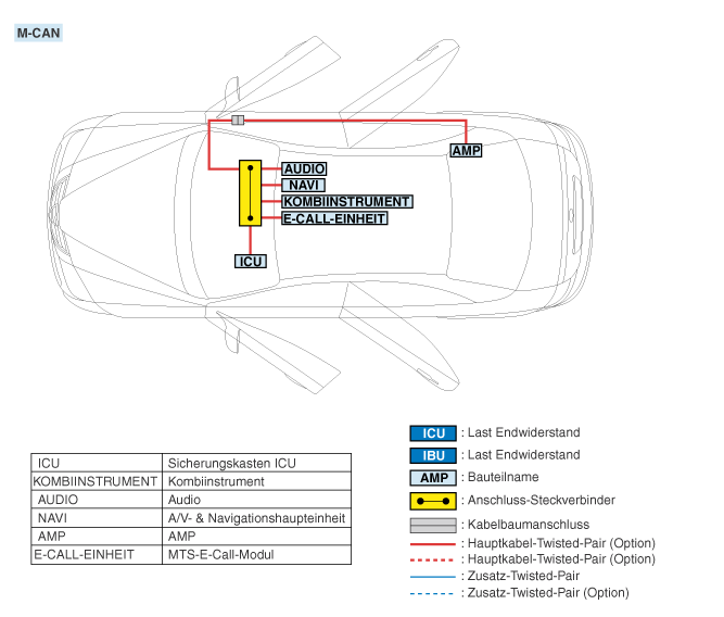

    przeszukałem wszystkie schematy i nie znajduję nic, co byłoby opisane jako M-CAN, zupełnie, jakby to dopiero dodali po Lifcie, a jedyne co znajduję w google nt. M-CAN w Kii, to że M-CAN łączy licznik i wzmacniacz z jednostką... Przez cały czas próbuję się także dowiedzieć, czy robią coś w rodzaju aktualizacji zegarów, bo jest różnica w tym co wyświetla mój Supervision, a tym co wyświetlały końcowe wersje.

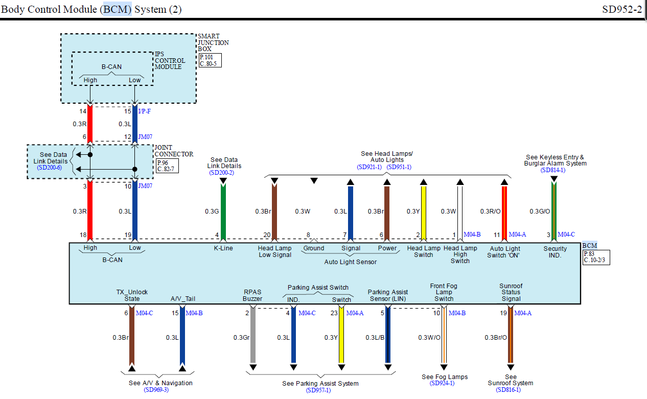

    Może ktoś i mi pomoże bo przyznam, że jednej rzeczy nie przewidziałem, a mnie drażni. Chodzi mi o automatyczne ściemnianie się wyświetlacza. Podłączyłem pin B30 w LAN600xEKJD do BCM do B7 (najprawdopodobniej bo nie pamiętam już dokładnie) (po ściemnieniu się pojawia się na pinie B7 masa).
    Pytania są trzy ponieważ zwarcie B30 do masy powoduje przejście radia w tryb ciemny, ale jadąc przez las potrafi migotać ekran - czujnik widzi zbyt małe natężenie światła i na B7 na BCM pojawia się masa. W zwykłym radiu nie było pinu AutoLight, ale jestem przekonany, że da się to ograć przez połączenie do BCM tylko gdzie?
    - Jakie wartości napięcia pojawiają się u Was na pinie AutoLight? - zakładam, że kiedy zegary przechodzą w tryb nocny to wartość się zmienia zgodnie z tym opisem: https://www.kceed.com/specifications-1682.html (1,42 dla ściemnionych zegarów i 3,84 dla jasnych)?
    - Który pin na BCM odpowiada za Auto Light na BCM?
    - Tym samym czy za ściemnianie się LAN6003xKJD odpowiadają stany wysoki 3,84V i niski 1,42V napięcia, czy musi pojawić się na tym pinie B30 masa?

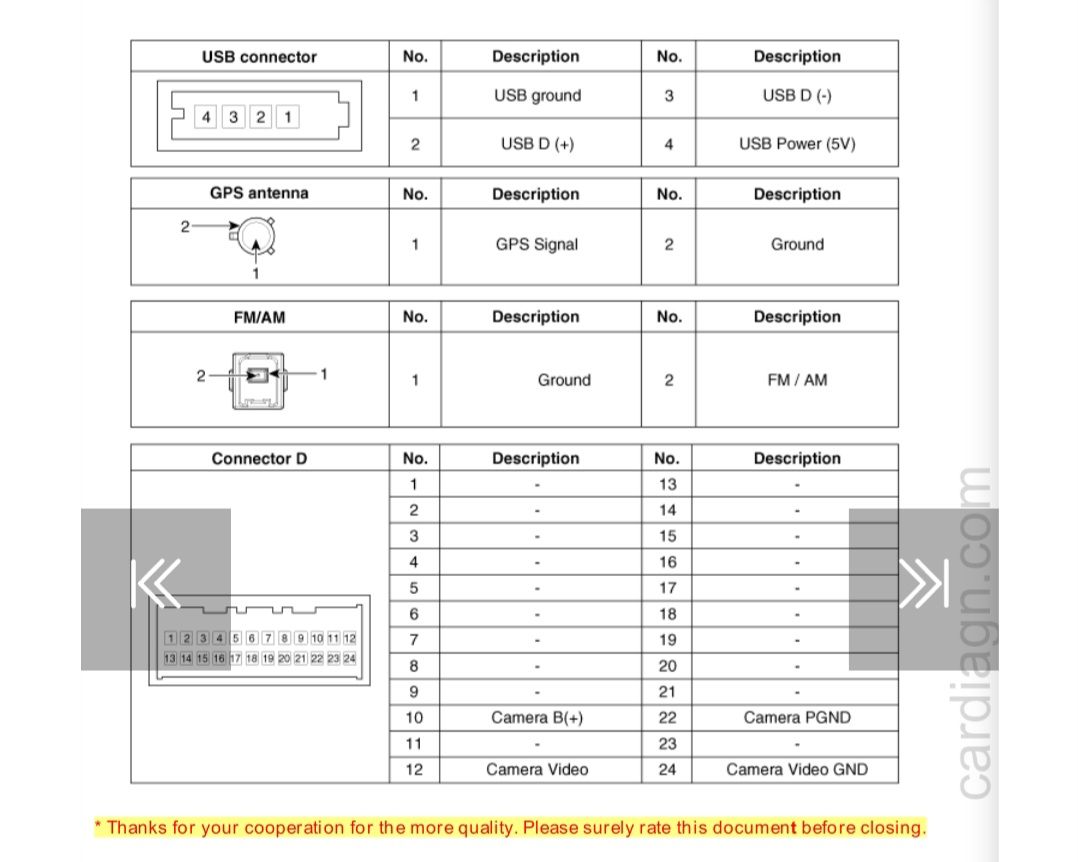

    ok, udało się zrobić swap z lan2070 na lan6003
    Wszystko działa oprócz kamery cofania, kamera w moim aucie jest oryginalna podłączona według schematu i nic, nie rusza.
    Dodam że po podłączeniu starego radia kamera działa.
    Jakieś wskazówki ?

    Adapter z kablem i żółtą wtyczką, zaznaczony czerwoną strzałką
    Jeśli kupiłeś taki adapter to musisz uciąć ten element bo przez niego Ci nie działał. Jeżeli dakej nie będzie działać to musisz kupić na Allegro mini przetwornicę ponieważ zasilanie kamery ma inne natężenie V niż to które daje radio. Nie pamietam już wartości

    Potrzebna przetwornica stepup czy stepdown?
    Między które piny wpinamy? Camera power + i camera ground? Jakie napięcie na niej ustawić?
