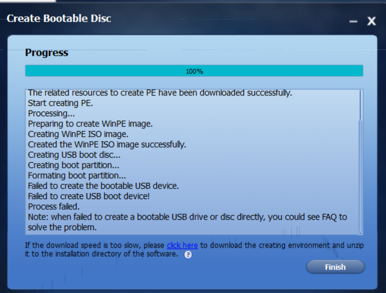

    Bardzo dziękuję - wszystko zrozumialem prócz jednego. Musialbym jakoś przetestowac a nie mam jak na ten czas
    Jjesli dysk systemowy padnie, odpalam komp z czegos co nazywa się bootable media (niestety nie wiem który, bo program daje do wyboru stworzenie: Linux-create a bootable disk based on a Linux kernel, albo Windows PE bootable system. Domyslam się ze to drugie. I ze po odpaleniu z tego pendriva program się spyta który backup przywrocic. Zalozmy ze wybieram mu nowiusienki dysk, i tylko teraz czy on zrobi że ten dysk będzie bootowalny?
    Niestety nie udalo mi sie zrobic bootowalnego pendriva.
    Bootowalny backup widnowsow 10 i innych dyskow podlaczonych do tego systemu
    Mały update, nie udało się zrobić Legacy ale udało się EFi Bootable Disk. Czy EFI będzie wystarczjące do systemu 64 bitowego Windows 10 Professional? Bo mam wątpliwości

    Legacy czy EFI to zależy od BIOSu, a nie od systemu operacyjnego. Masz UEFI BIOS, więc wszystko jest w porządku.
    Wszystkie twoje wątpliwości są wyjaśnione na stronach supportu AOMEI.
