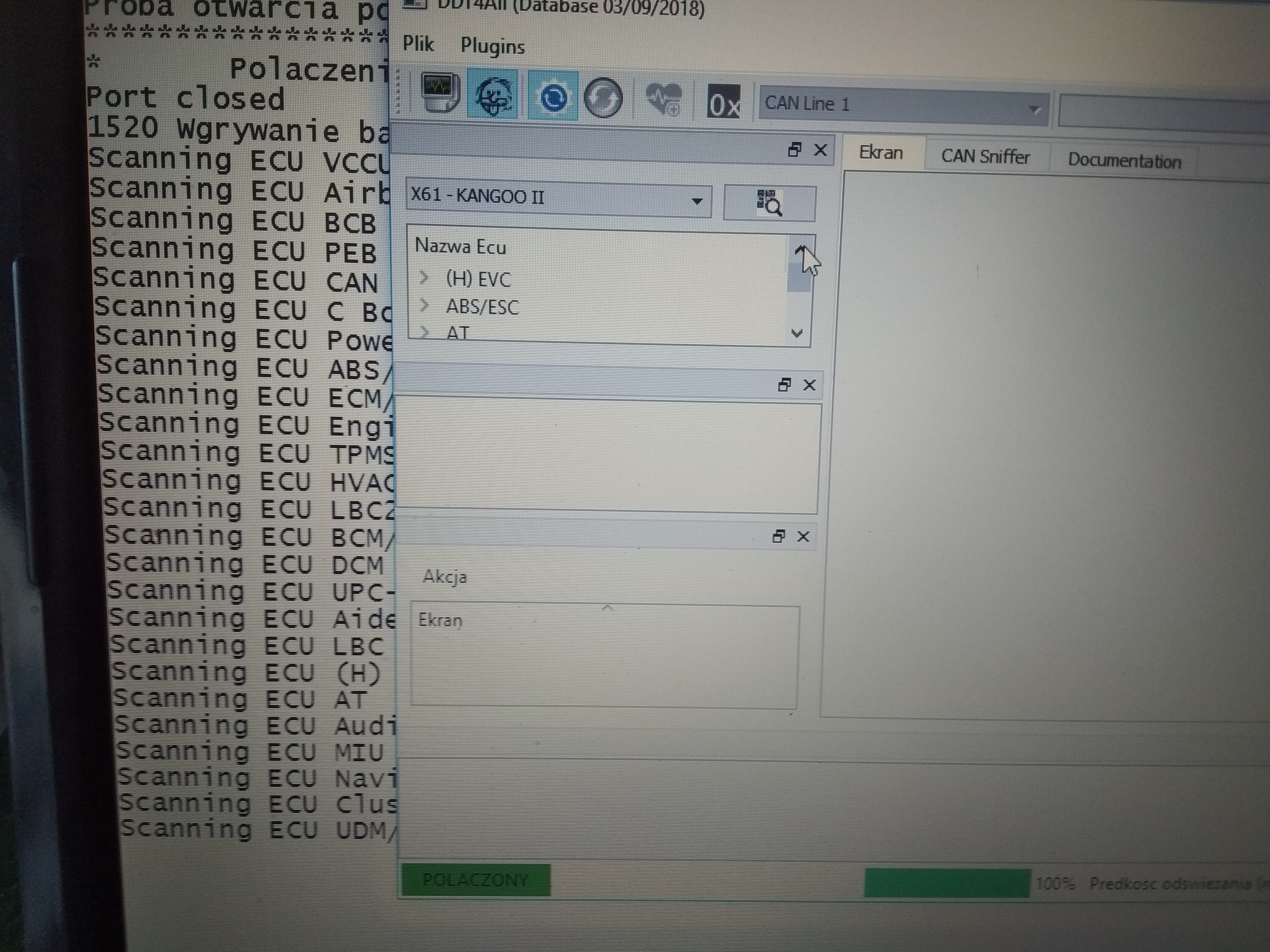

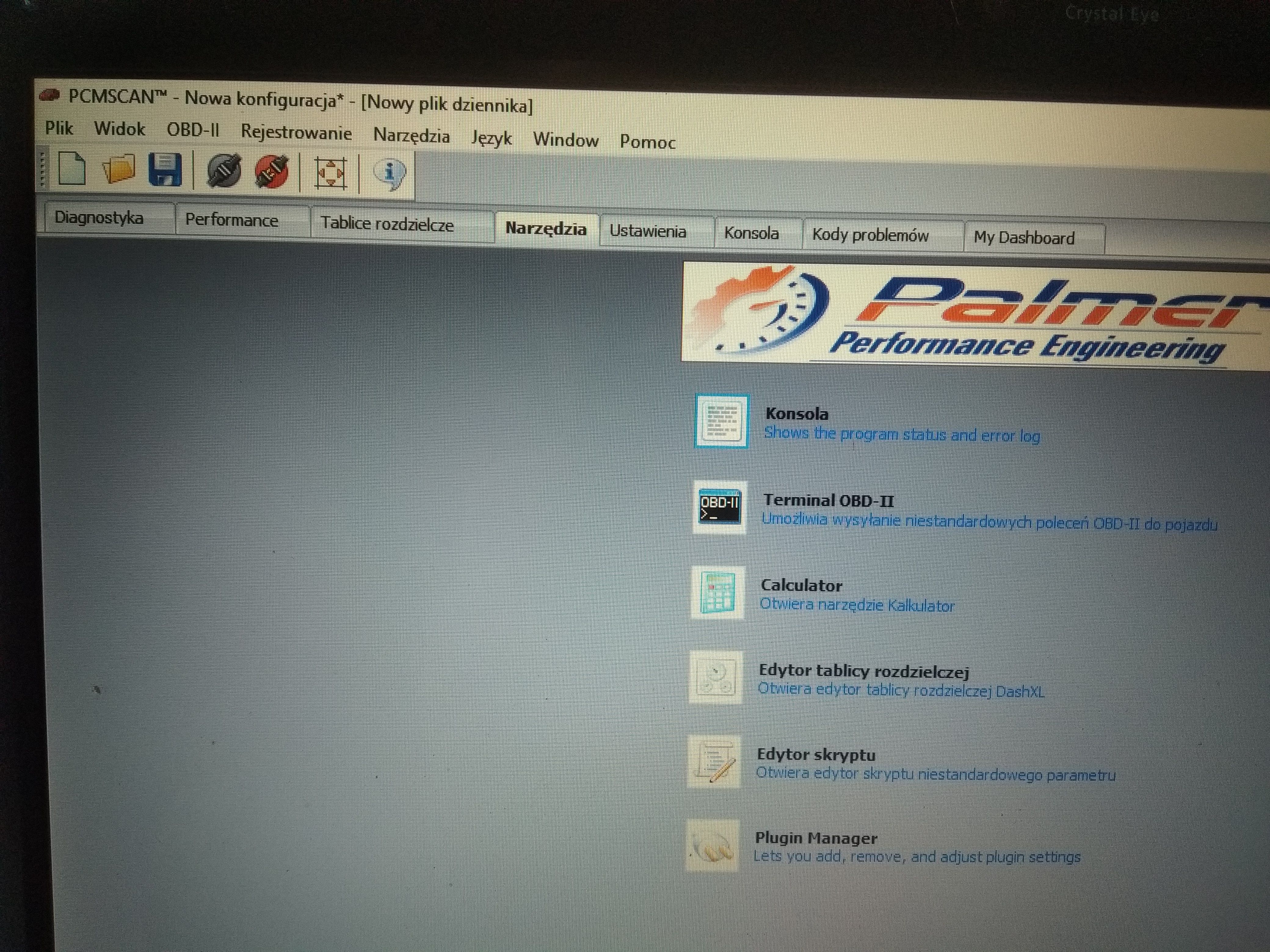

  • #12 17848828
    brumik
    Posty: 87
    Ocena: 27
    Jak zmienić język z francuskiego na polski w Renault Kangoo 2, 2008 r. z użyciem VAG KKL?
    W DD4 udało mi się połączyć ale jak mówicie że się nie da to nic nie kabinuje.
    Udało mi sie tez połączyć w programie PCMSCAN ale tu pewnie też nic nie zdziałam?
    W CLIPie dalej brak połączenia.Przy okazji PCMSCAN powiadomił mnie o błedzie cos o obwodzie świec żarowych,ale jak nie świeci czek na desce to chyba nie jest problem.Macie może jakiś jescze pomysł w którym programie mógłbym sie połączyc i zmienić jezyk? Jak zmienić język z francuskiego na polski w Renault Kangoo 2, 2008 r. z użyciem VAG KKL?
  • #13 17848998
    coperfild
    Poziom 35  
    Posty: 2760
    Pomógł: 291
    Ocena: 1697
    Do kolegi nie dociera że tam nie ma pl. a Clip potrzebuje dedykowanego interfejsu.
