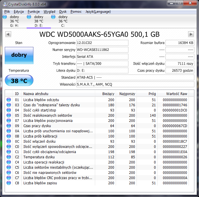

    Otóż mam taki problem,niedawno kupiłem nowy dysk i działa prawidłowo lecz problem z tym starym.Potrafi on ,,zniknąć" podczas działania komputera lub przy jego włączeniu.Po paru dniach komputer zaczął skanować dysk sam z siebie i dostałem taki plik ,,bootsqm".

    SMART tego dysku zamieść.

    Czy przed kupnem nowego dysku tamten działał zawsze prawidłowo? Odłącz nowy dysk i sprawdź czy stary działa prawidłowo, najlepiej jakbyś miał na nim system. Wszystko podłączaj przy wyłączonym całkowicie komputerze, być może HDD ci wysiada (elektronika). HDD SATA? Ten nowy to SSD?
    Stary dysk znika w trakcie pracy - bootsqm po skanowaniu
    [/img]
    Akurat pokazuje ten dysk,który wywala.
    Owszem zawsze działał prawidłowo jest to dysk HDD SATA ,nie SSD.Nie mam na nim systemu.Problem pojawił się zaraz po ,,zainstalowaniu" nowego dysku.Problem z portem SATA na płycie głównej jest sprawny,ponieważ zamieniałem kable i wszystkie działały.

    Wymień kabel SATA, podłącz zasilanie z innej wtyczki.
    Właśnie wymieniłem,zobaczymy jak to będzie.

    Wystarczyło wymienić kabel
