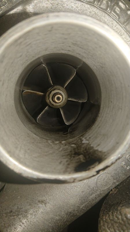

    Wywale z niej jutro wtryski, a powiedz mi odgłos turbiny taki gwiazd ale niskotonowy, to już końcówka turbiny?? 😀
    Skoda Superb 2.5TDI V6 BDG - Słabe przyspieszanie, niska moc
    Czy tak powinny wyglądać krawędzie natarcia łopat turbiny??

    Daj je do kogoś kto ma pojęcie co sprawdzić i jak. Co do turba to ciężko mi coś powiedzieć, w sprawnych słychać ten odgłos pompowanego, sprężonego powietrza ale gwizd to to nie jest.

    Wydaje mi się że powinny być gładkie.

    Trochę te twoje łopatki już widziały.

    Czyli kompleksowo turbina i wtryski do zrobienia.

    No do sprawdzenia. Ale ten wirnik strony kompresyjnej turbiny raczej do wymiany. Jak wyciągnę turbine ciekawe jak będzie wyglądała strona spalinowa.

    Sprawdź czy masz luz na wirniku turbiny i czy kręci się lekko czy z dużym oporem.

    Wymiana samoregulatorów ( 10sztuk z 24) było miękkie, regeneracja turbiny z racji puszczania oleju na tłoczenie i dalej do intercoolerów i kolektora ssącego pomogła. Samochód nie dymi i odzyskał moc.
    Oczywiście wymienione zostały 24 dźwigienki oraz 24 samoregulatory.
