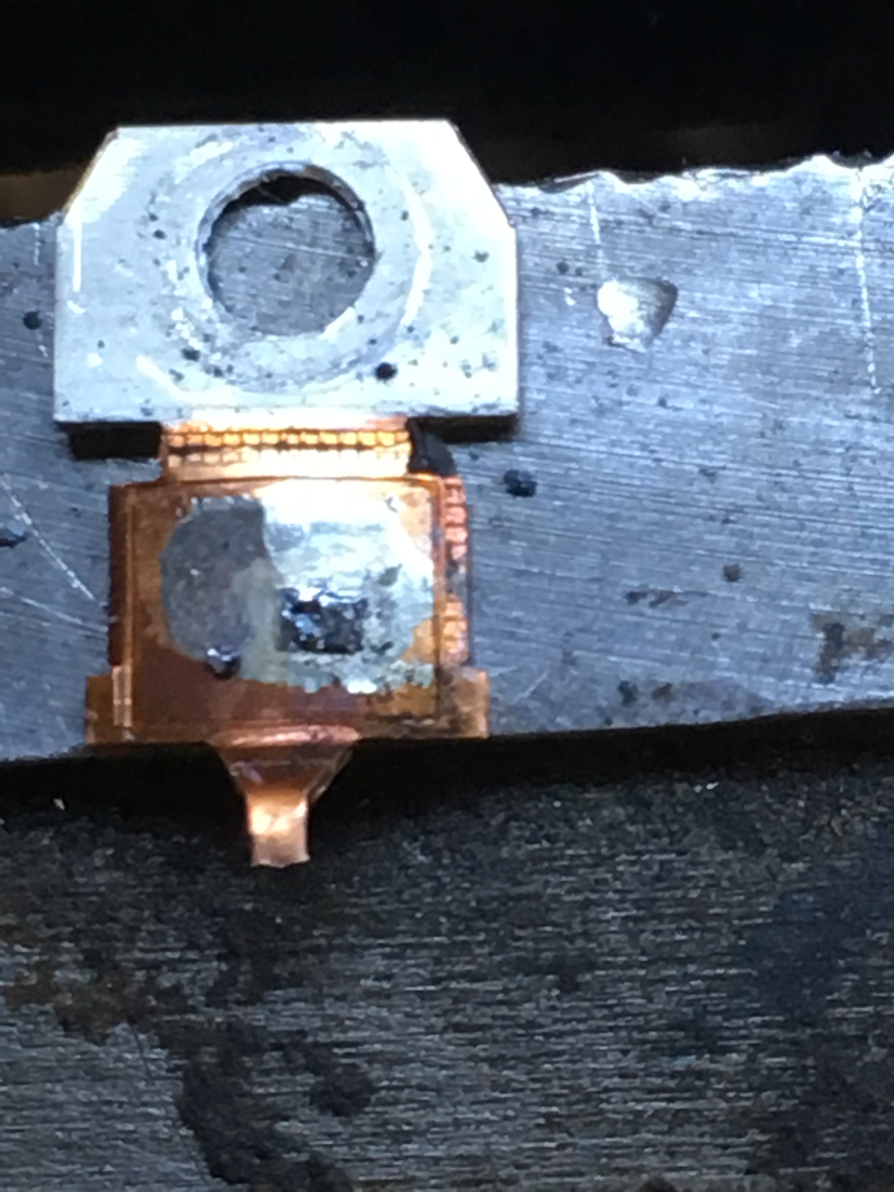

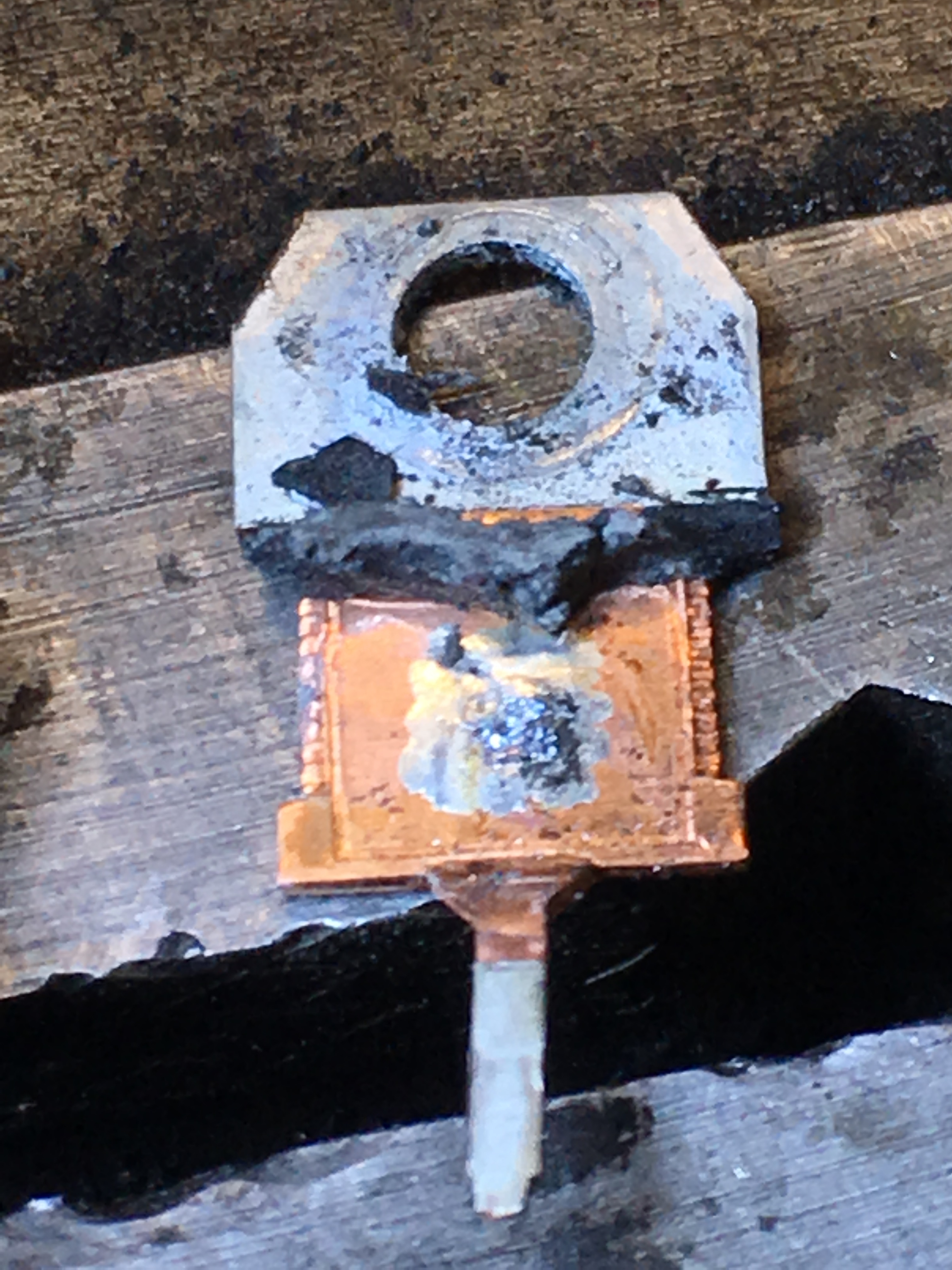

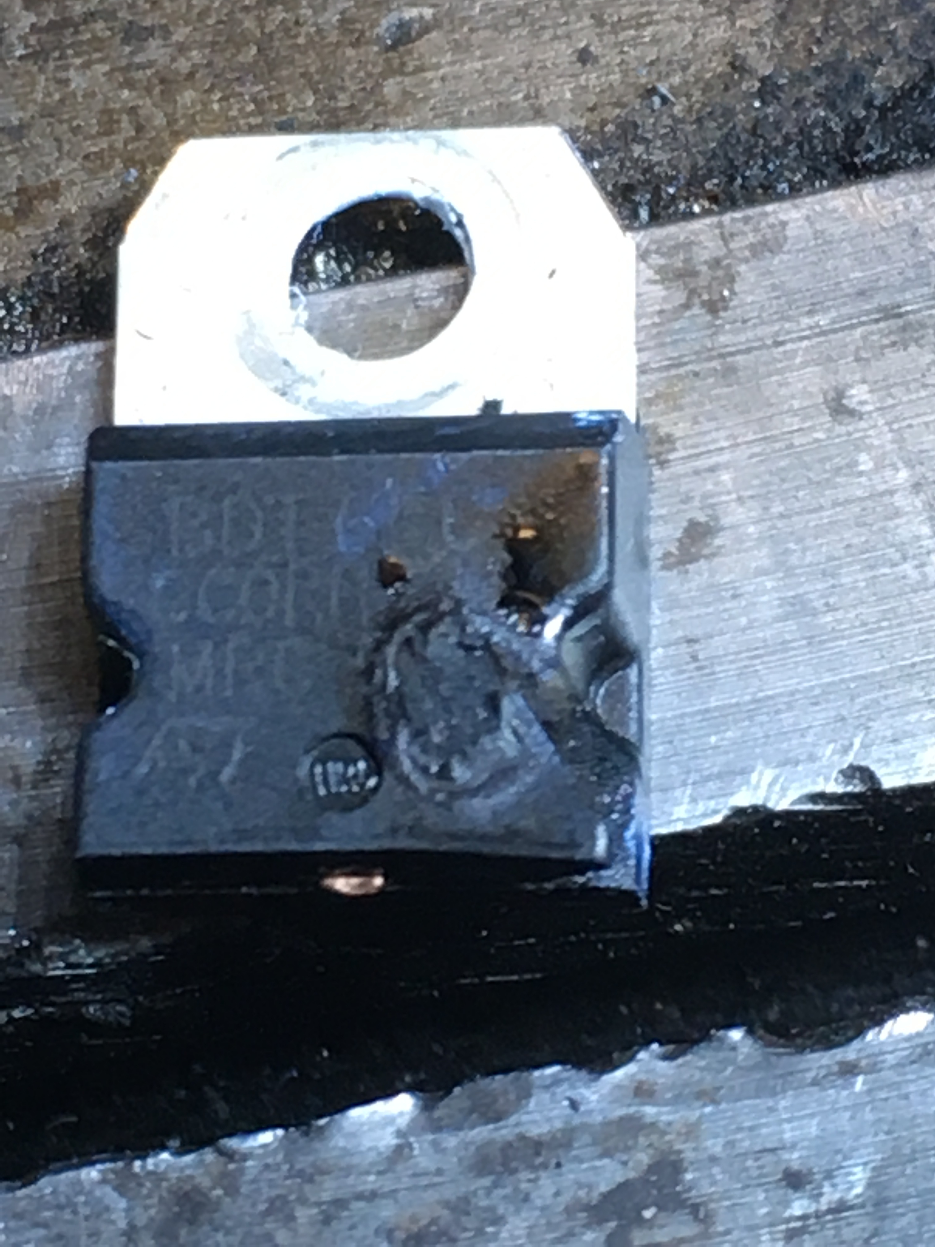

  • #5 17717571
    TOMEEK85
    Posty: 153
    Ocena: 15
    Philips FA741 - Dym z końcówek mocy przy zwiększaniu głośności Philips FA741 - Dym z końcówek mocy przy zwiększaniu głośności Philips FA741 - Dym z końcówek mocy przy zwiększaniu głośności
    Tak wyglądają tranzystory.
  • #6 17717674
    SlawekKedra
    Posty: 16726
    Pomógł: 1573
    Ocena: 1946
    Struktury w tych tranzystorach nie są jakieś beznadziejnie małe ale nie są to z pewnością dokładne kopie tranzystorów Philipsa. Jeśli masz jeszcze te oryginalne spalone to będziesz mógł je porównać.
    Wielkość tych struktur nie pozwala na odrzucenie tych tranzystorów jako beznadziejne ale nie można też z całą pewnością stwierdzić że to nie wina tych tranzystorów.
    Jeśli w sąsiednim kanale są oryginalne tranzystory, to przekładając je do kanału uszkodzonego byłoby możliwe sprawdzenie czy kanał ten uszkadza się z winy tranzystorów czy z innego powodu.
