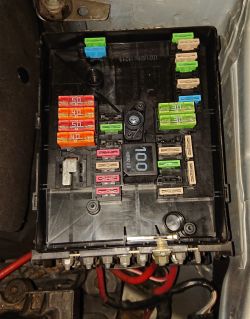

    Witam wszystkich. Pytanie gdzie znajduje się w tym modelu sterownik świec żarowych? Nie mogę znaleźć a muszę go wymienić. Pozdrawiam.

    Jaki masz kod silnika ? Bo wg mnie to sterownik silnika podaje sygnał wlaczenia świec

    Kod silnika BKD. Sterownik już kupiłem tylko nie wiem gdzie go szukać.

    Chodzi mi o tą część. Sprawdzałem w skrzynce bezpieczników w komorze silnika ale nie widzę tam czegoś takiego.
    Seat Altea FR 2.0 Diesel - Sterownik świec żarowych [/img]
    I podałem zły kod silnika. Kod to BMN.

    Może jest pod nią.

    do 02.2009 i od 03.3009 była potem przejściowa wersja
    sprawdziłem na dwóch rożnych programach i wychodzą takie same schematy połączeń oraz lokalizacja
    Cytat: " Komputer sterujący świec żarowych - skrzynka bezpieczników / przekaźników w przedziale silnikowym

    Nie widzę tam takiego sterownika. Zrobiłem zdjęcie po otwarciu skrzynki. Seat Altea FR 2.0 Diesel - Sterownik świec żarowych

    Pod spodem puszki

    A jak się tam dostać?

    Odkręć ją. W 2.0 BKP tam właśnie go znalazłem
