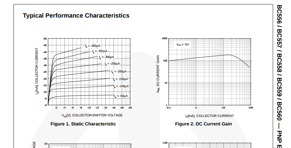

    Kupiłem sobie gdzieś na Allegro parę tranzystorów nieznanego producenta BC557 B. Złożyłem z tego prosty układ o wspólnym emiterze. Obciążenia diodami, rezystorami.
    Następnie pobrałem ze strony www gdzieś w internecie katalog do tego tranzystora producenta FAIRCHILD. Chodzie o wykres IC od UCE. W ogóle wartości pomierzone nie zgadzają się z tym wykresem. Ani nawet bliskie im nie były.
    Gdyby wartości prądu bazy na wykresie były 2, 3 razy mniejsze to wtedy by się może trochę zgodziło z moim układem.
    Czy możliwe że wartości różnych producentów dla tego samego tranzystora są tak rozstrzelone? Czy niże ten wykres jest taki przykładowy? I wartości prądu bazy trzeba dobierać eksperymentalnie?
    Wyliczyłem ze odkłada w nim się moc w skrajnym przypadku 0,14W, gdzie dopuszczalne to 0,5W, a on już grzał się dość mocno

    Dziękuję za zainteresowanie.
    Miernik mam Forscher FS8217. Chyba miernik jest całkiem w porządku :) Wiem, że to nie Fluke...
    To jest ten wykres.

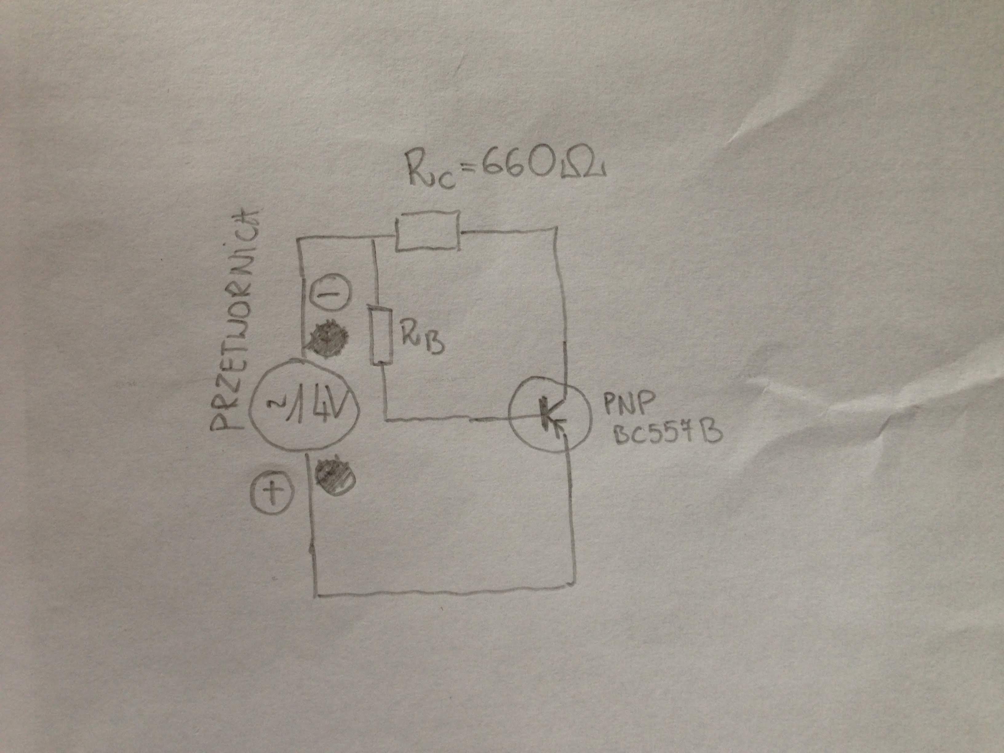

    Układ rozmontowałem już, ale zapisałem wyniki dla paru prądów bazy.
    Napięcie zasilania 14V.
    Oporność obciążenia: Rc=660Ω
    I przykładałem różne oporniki do bazy. I po kolei szło to tak:
    $$ \begin{split} &1) R_{B}=100kΩ ~~~~~I_{C}=20,8mA ~~~~~I_{B}=135\mu A \\ &2) R_{B}=200kΩ ~~~~~I_{C}=19,7mA ~~~~~I_{B}=67\mu A \\ &3) R_{B}=300kΩ ~~~~~I_{C}=15,0mA ~~~~~I_{B}=46,7\mu A \\ &4) R_{B}=470kΩ ~~~~~I_{C}=10,8mA ~~~~~I_{B}=28\mu A ~~~~~U_{CE}=7V \end{split} $$
    Spadek napięcia tylko w ostatnim pomiarze zapisałem.
    Schemat mojego układu:
    Różnice w parametrach BC557 B od różnych producentów - wykres IC niezgodny
    Widać, że w ogóle to nie pasuje do zależności na wykresie. Inna skala. Tak jakby to dali dla innego tranzystora ...
    Widać, że w pierwszym punkcie tranzystor już jest nasycony, a według wykresu i prostej co sobie naszkicowałem nasycenie powinien osiągać przy ponad 250 uA dla tych warunków.

    Ale ty masz tranzystor z grupy B czy twój tranzystor będzie miła betę w przedziale ok 200...450 czyli średnio 320. Dlatego nie dziw się że nie pasuje to do charakterystyki zamieszczonej w nocie katalogowej. I nic na to nie poradzisz, tak to już jest, że rozrzut produkcyjny bety jest tak duży, że nie możesz polegać na becie (Hfe) podanej w nocie katalogowej.

    Hmmm to trochę słabo, że nie dali w nagłówku informacji, że dotyczy tylko tranzystorów typu A.
    Dziękuję za rozjaśnienie. Czyli wszystko się zgadza i dobrze ogarniam temat :) Przez tą niezgodność z wykresem miałem spore wątpliwości, dlatego założyłem temat.
    Czyli generalnie do oszacowania prądu bazy lepiej korzystać ze współczynnika wzmocnienia. A prąd kolektora będzie w miarę stały niezależnie od obciążenia (jeśli nie wejdę w zakres nieliniowy na początku) przy stałym prądzie bazy.
