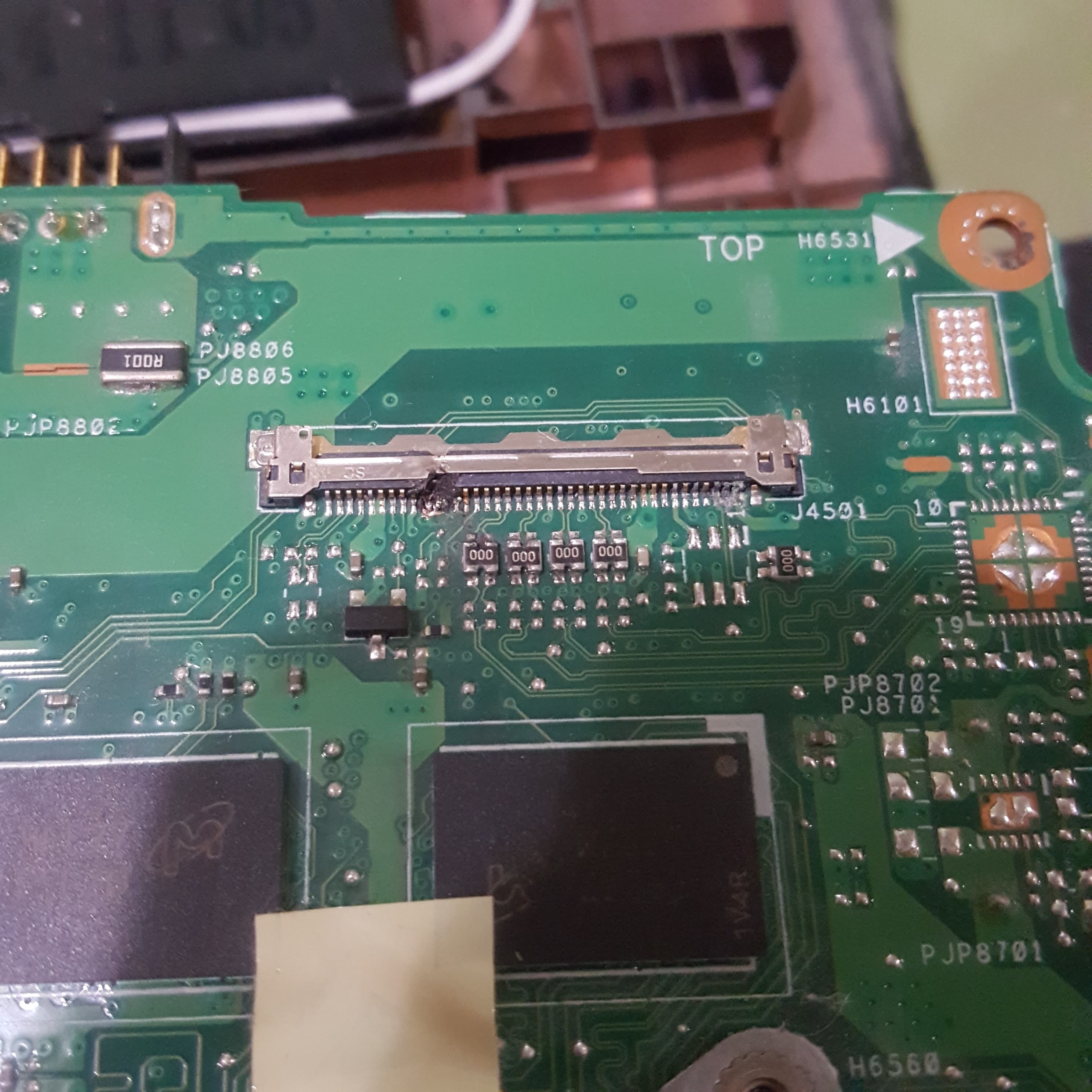

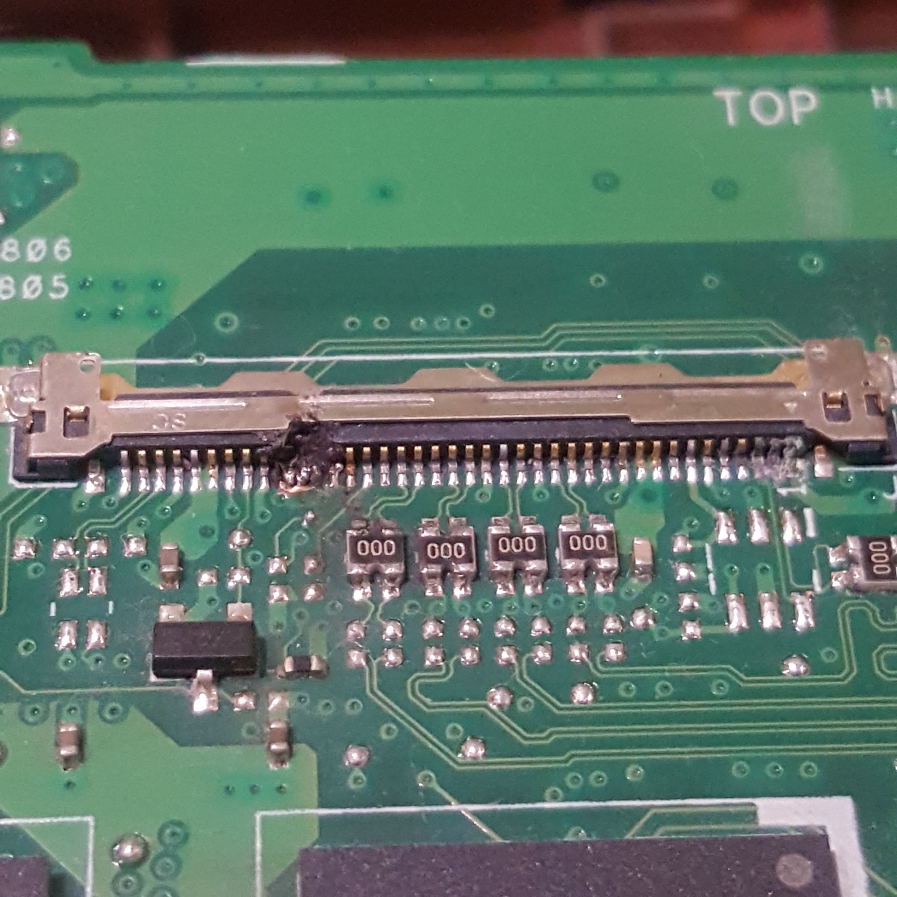

    W laptopie Asus F550j przestała podświetlać matryca. Rozebrałem laptopa okazało się że taśma prowadząca od matrycy do płyty głównej się upaliła w razem z wtykiem na płycie głównej. Panowie i tutaj pytanie. Czy jest szansa jeszcze wymienić ten wtyk? Jeżeli tak czy ktoś pomógł by nakierować gdzie kupić taki konektor/wtyk. wtyk 30 pinowy, oznaczenie przy nim na płycie głównej to j4501. Oznaczenia płyty głownej x550jd rev. 2.0 Załączam zdj do oceny

    Generalnie z wymianą, jeśli masz czym i trochę umiejętności, to nie powinno być problemu. Ze zdobyciem części też nie powinno być trudno. Taki konektor był wykorzystywany w wielu płytach. Trzeba poszukać uszkodzonej i kupić. Koszt nie powinien być większy jak 30 zł.
    Większym problemem będą natomiast ścieżki. Dodatkowo przyjrzyj się prawej stronie tego gniazda patrząc na zdjęcie. Jest wielce prawdopodobne, że to są ślady po zalaniu. Ciekawe czy tylko tu.
    Na początek weź HA, wylutuj stary konektor, i obejrzyj dokładnie ścieżki. Będziesz wiedział, czy są do naprawienia i czy warto w ogóle szukać części zamiennych.

    Ścieżki da się odtworzyć. Jest boardview do tej płyty.
    To dość częsta usterka.

    Zgadza się, podejrzewam właśnie że mógł być delikatnie zalany. Ale raczej tylko w tym miejscu woda się dostała, przejrzałem płytke i nigdzie indziej dopatrzyć się śladów zalania nie mogę. A laptop działa bez zarzutu jak dam go pod monitor przez hdmi. Jeśli chodzi o zabieranie się za to to raczej będę szukał fachowca do tego na forum, bo raczej temat mnie przerasta.
