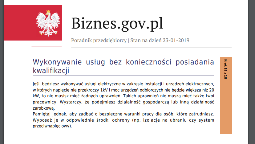

    3. Czy konieczne jest zdobycie ŚK G1 "E" “2. Urządzenia, instalacje i sieci elektroenergetyczne o napięciu nie wyższym niż 1 kV.” oraz
    “10. Aparatura kontrolno-pomiarowa oraz urządzenia i instalacje automatycznej regulacji: sterowania i zabezpieczeń urządzeń i instalacji wymienionych w pkt. 1-9.” ? Poniżej zamieszczam zdjęcie z kreatora zakładania firmy

    Ad. 3 Wszystko zależy od tego, kto będzie Twoim klientem. Jeśli będą to zlecenia od Placówek Użyteczności Publicznej, Gmin, Miast itp. to zapomnij o wygranym przetargu czy zleceniu bez stosownego Świadectwa Kwalifikacji. Nawet jeśli prawnie nie ma wymogu, każdy zleceniodawca chce mieć wykonawcę z uprawnieniami. Pomyśl też o Dozorze, bo bez niego nie podpiszesz protokołu zdawczo-odbiorczego czy dokumentu gwarancyjnego.
