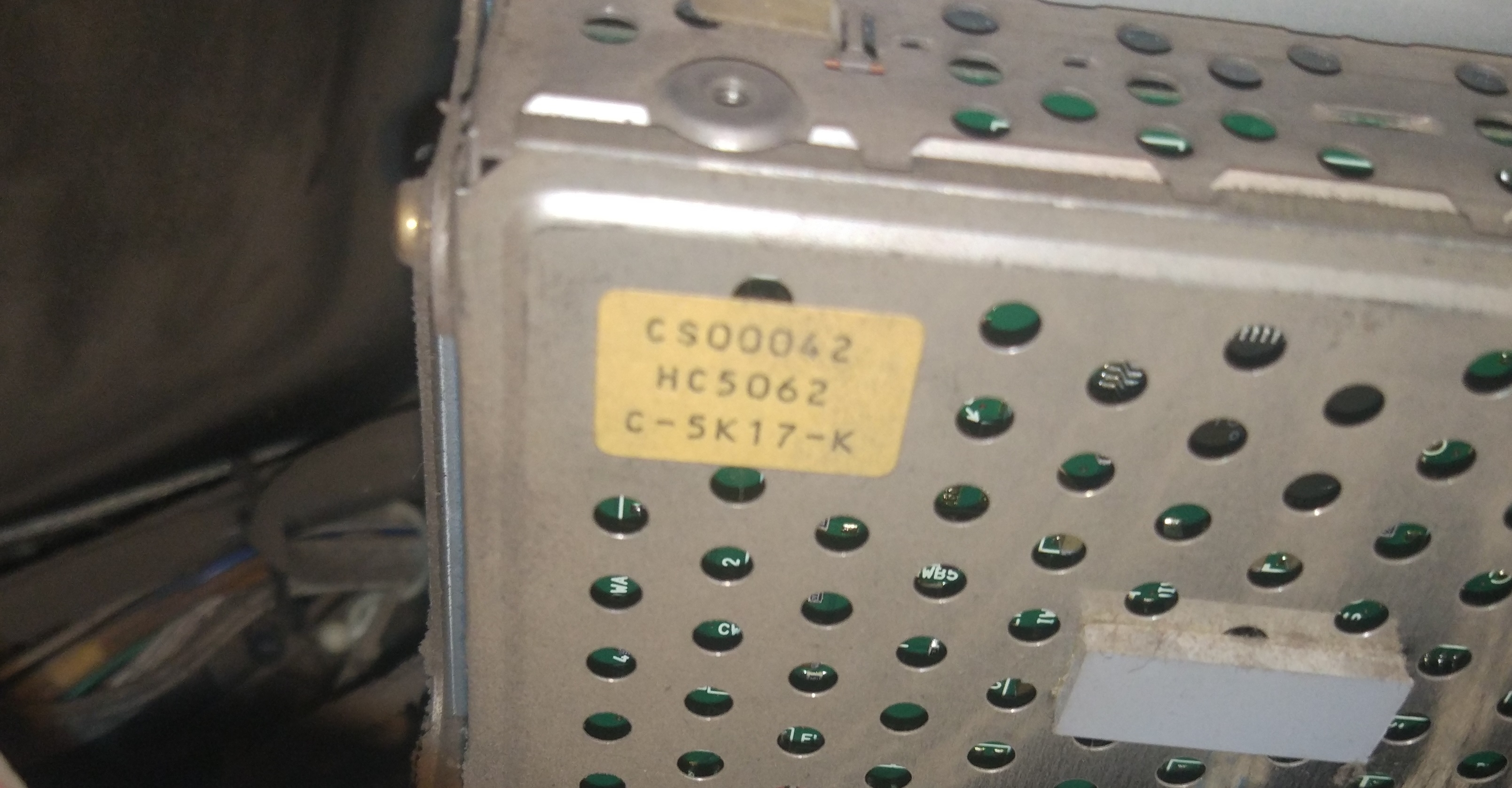

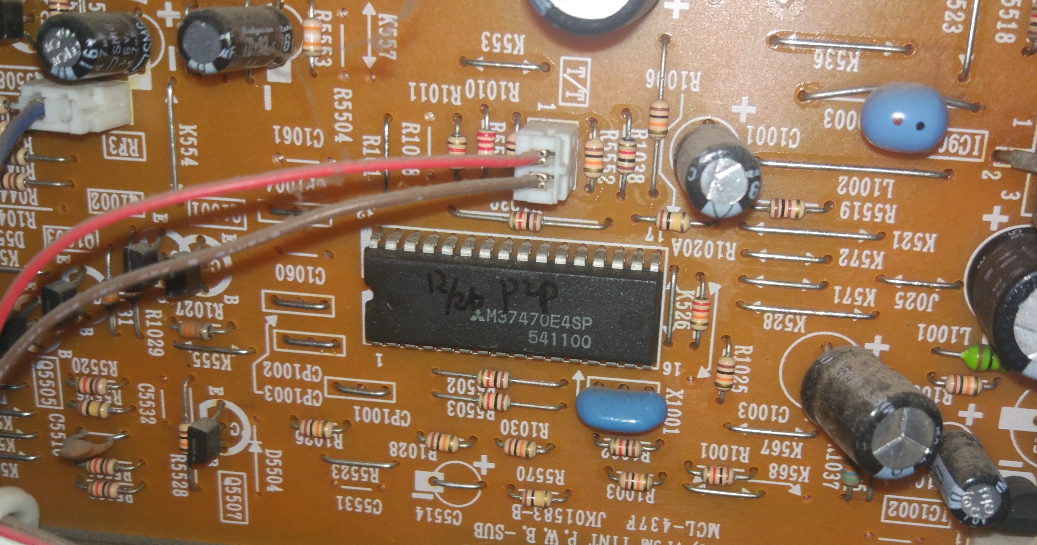

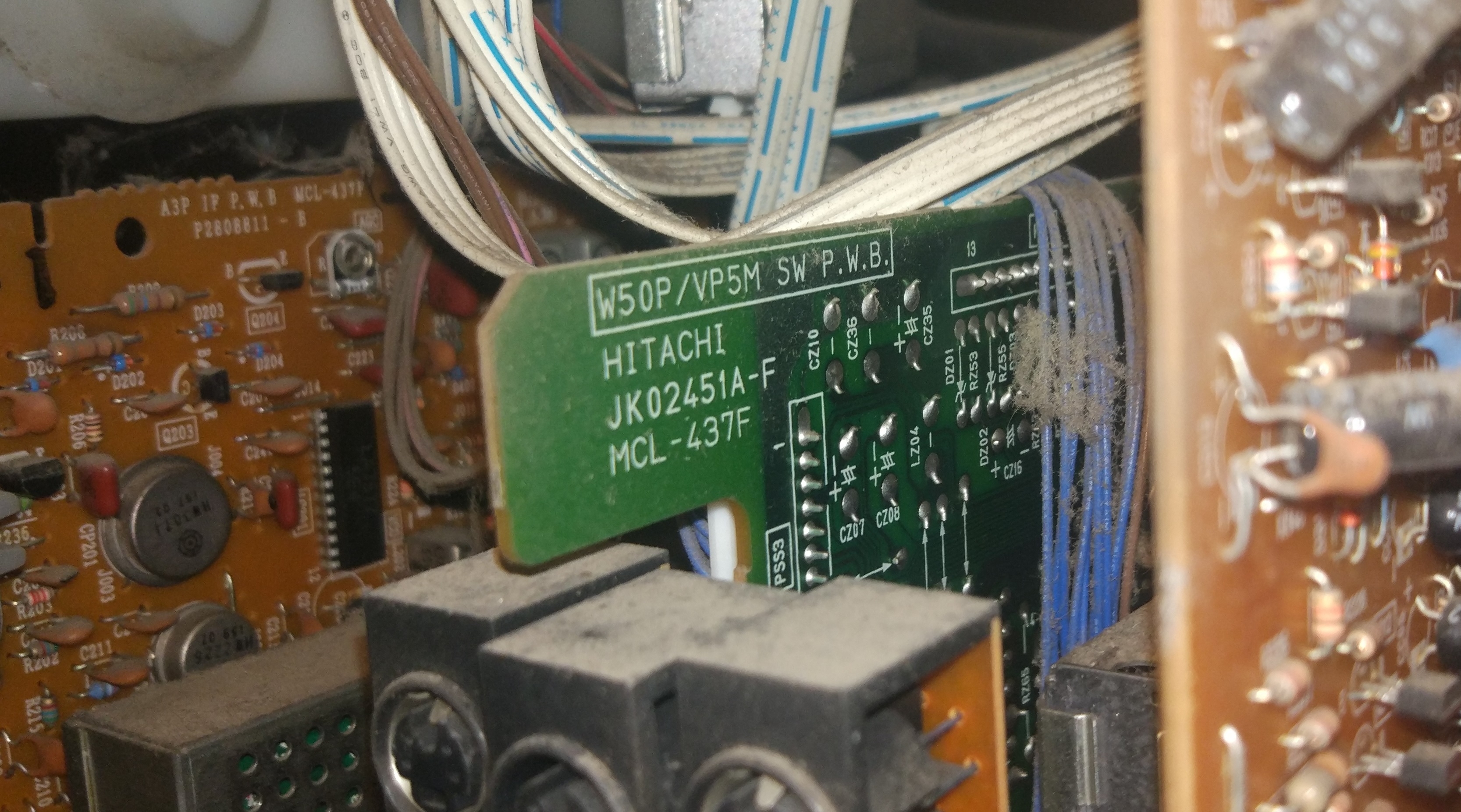

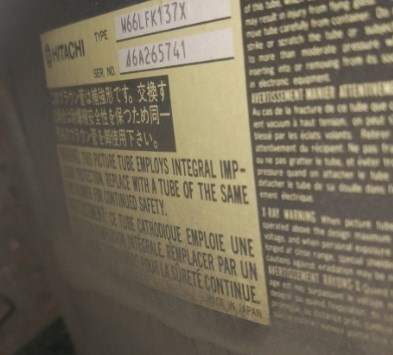

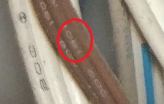

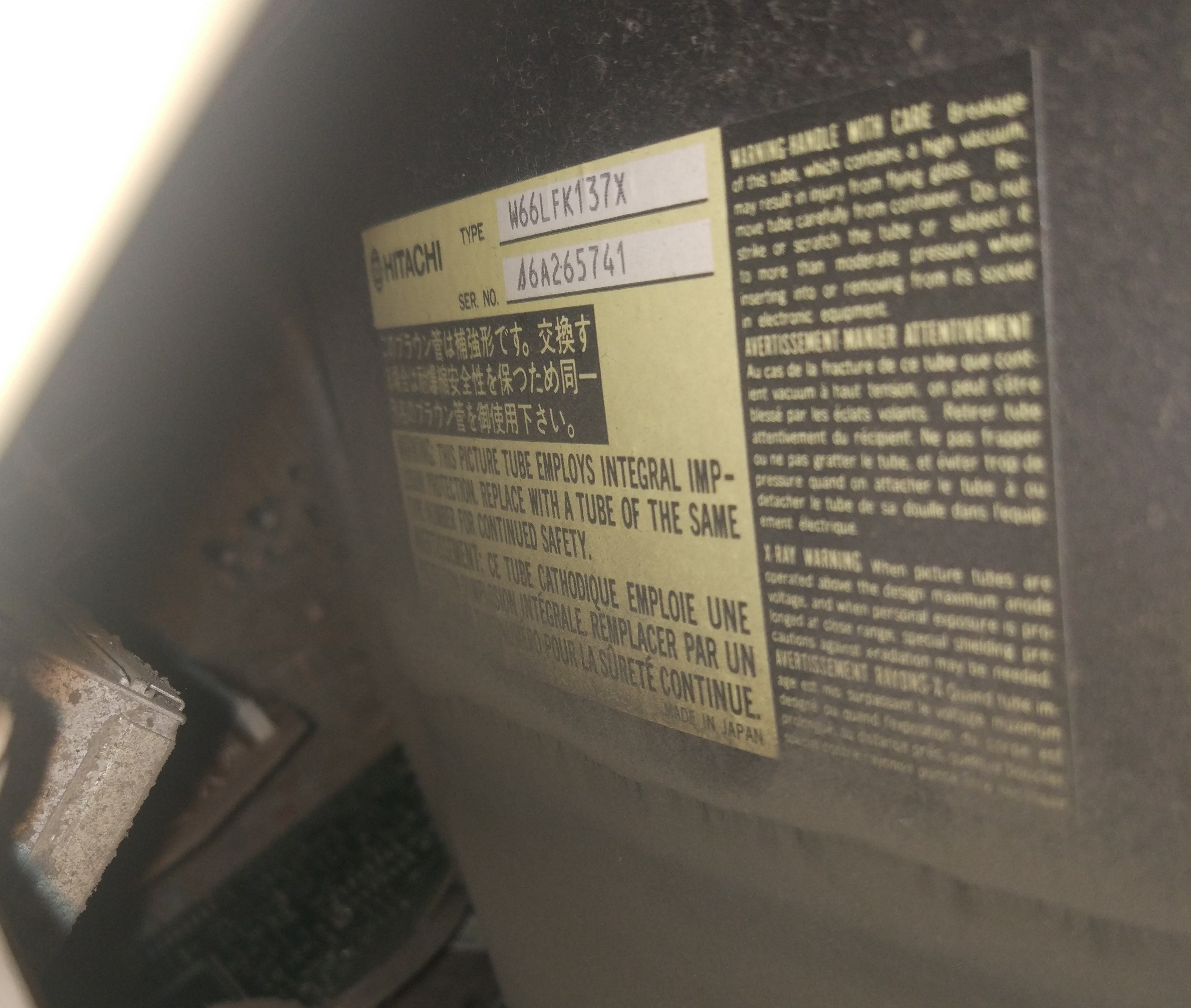

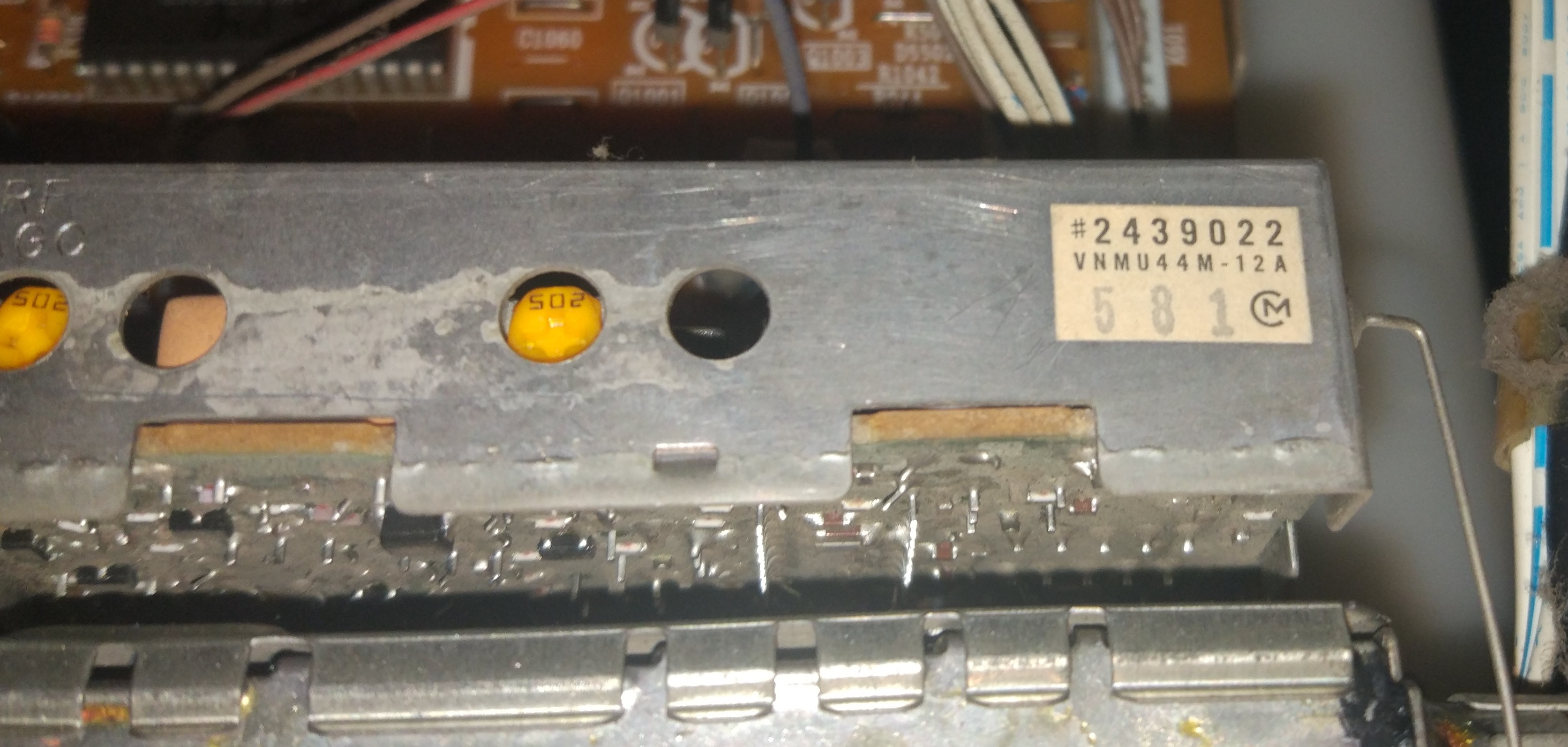

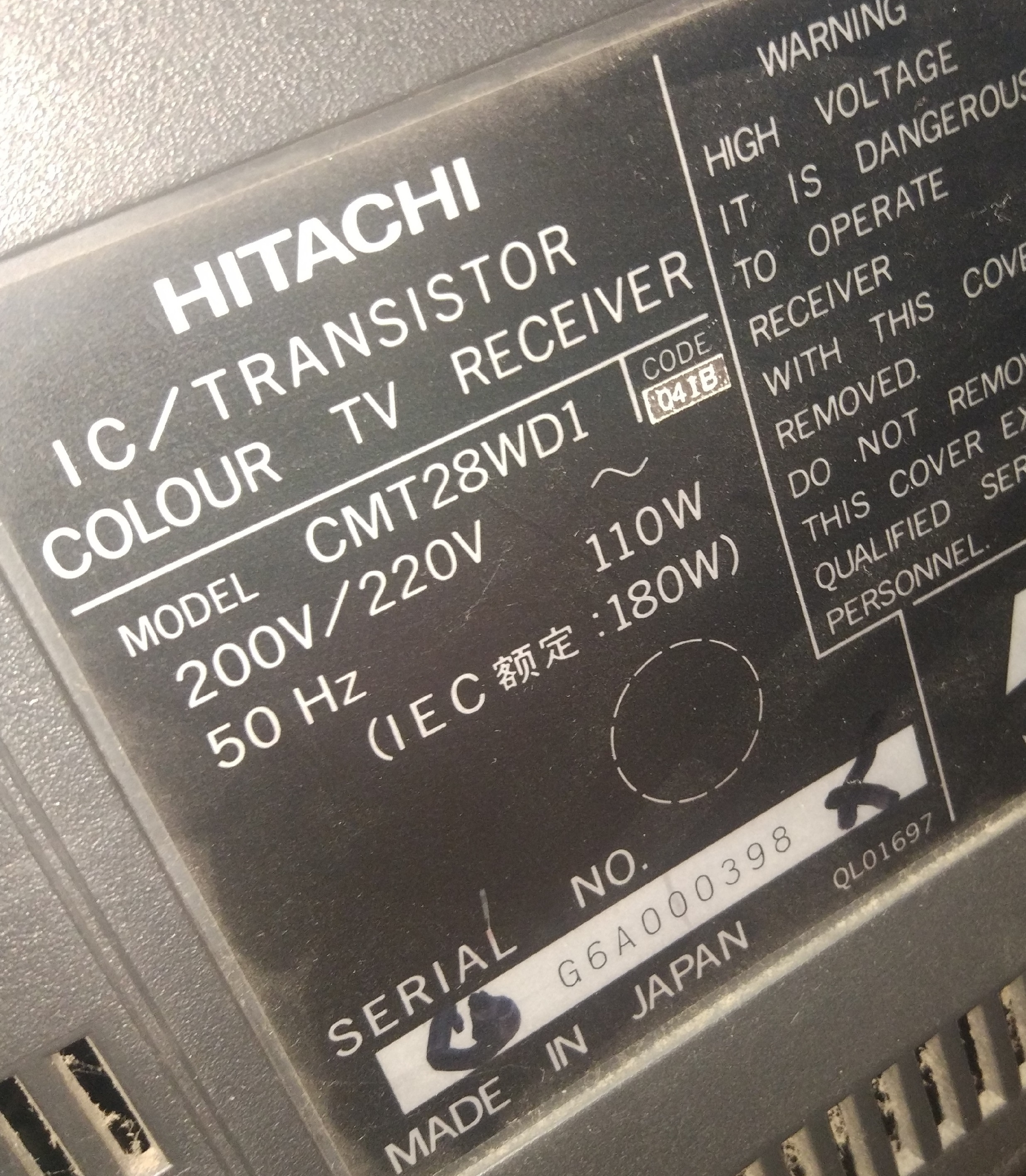

    Wrzucam foty nalepek ze środka.
    Stary telewizor Hitachi - odczytanie roku produkcji z numeru seryjnego. Stary telewizor Hitachi - odczytanie roku produkcji z numeru seryjnego. Stary telewizor Hitachi - odczytanie roku produkcji z numeru seryjnego. Stary telewizor Hitachi - odczytanie roku produkcji z numeru seryjnego. Stary telewizor Hitachi - odczytanie roku produkcji z numeru seryjnego. Stary telewizor Hitachi - odczytanie roku produkcji z numeru seryjnego.

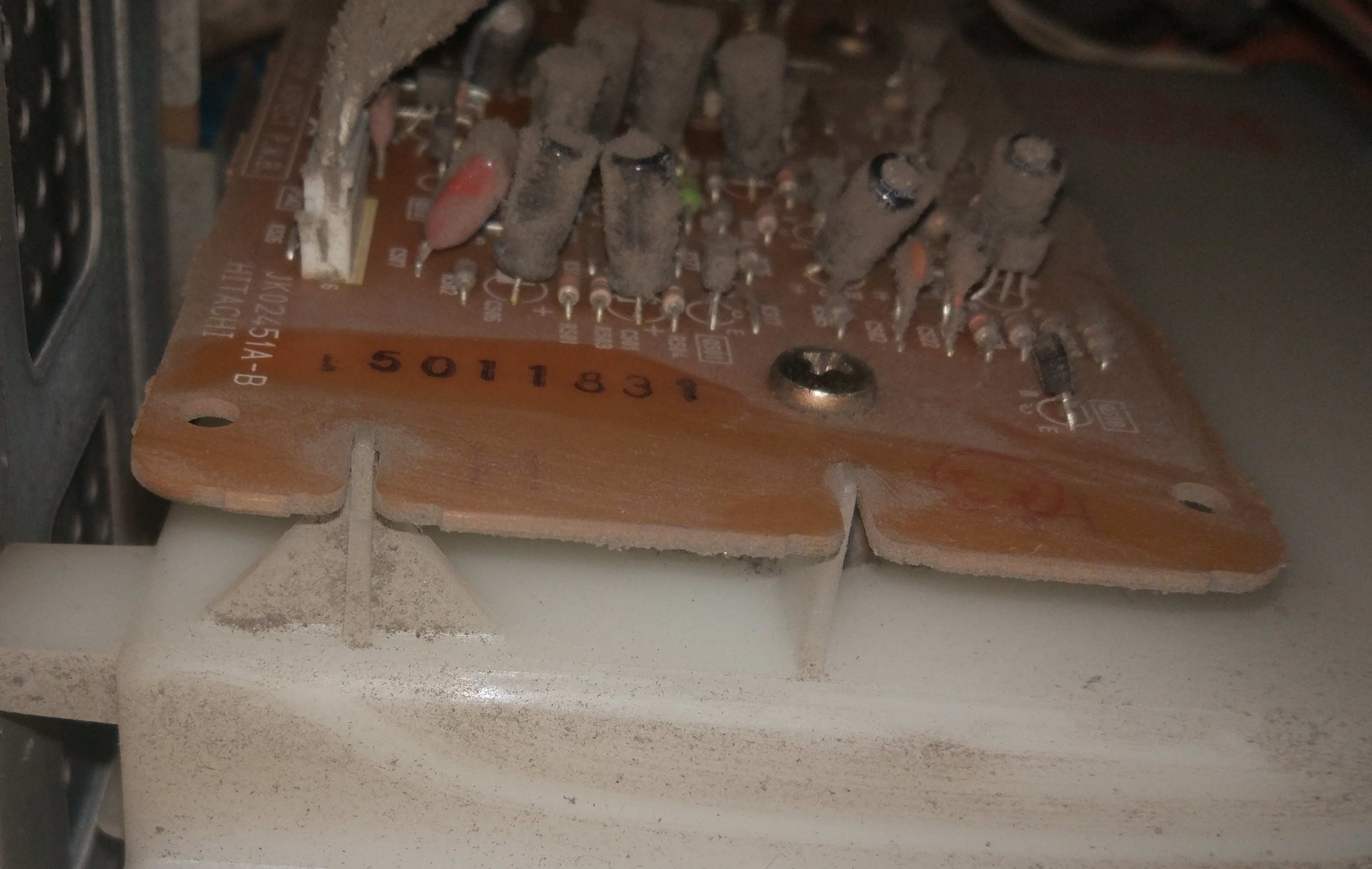

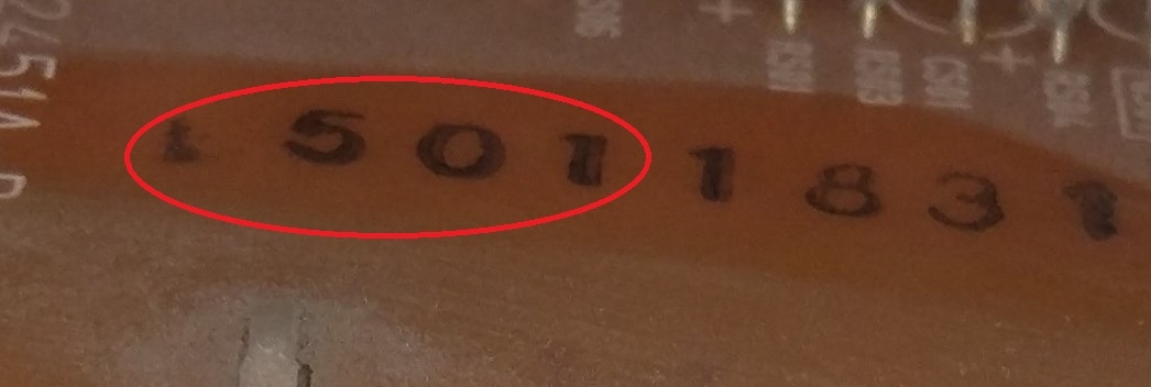

    Wnika, że to były pierwszy lub 2 kwartał 2001. 1001 i 15 01 (tydzień i rok). No chyba, że jest pewność do la 90-tych.

    Spróbuj znaleźć kartkę na kineskopie z jego typem, jest tam często data produkcji.
    Na niektórych kineskopach jest na szkle odcisk VB i rok.
  • #11 17727235
    DiZMar
    Posty: 32488
    Pomógł: 2881
    Ocena: 6597
    Przecież zamieścił nawet fotkę:
