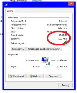

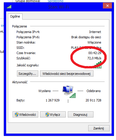

    Nie ma tu absolutnie nic dziwnego.
    Smartfony uruchamiają hotspoty wyłącznie w paśmie 2,4GHz, zatem obsługa pasma 5GHz przez laptop nie ma tu znaczenia.
    Telefon nie obsługuje MIMO i szerokich kanałów, a maksymalna prędkość na pojedynczym strumieniu i standardowym kanale 20MHz to właśnie 72 Mbps.
    W odległości 2-3 metrów, z bezpośrednią widocznością, sygnał jest tak duży, że karta pokazuje "pełen zasięg". Sygnał nie ma się na czym stłumić.
